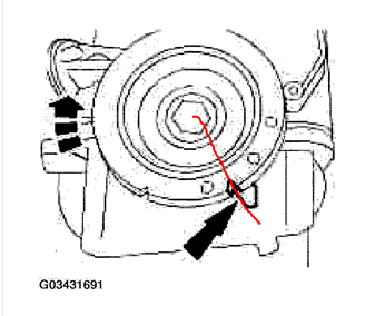

Siggy1 Posted April 7, 2021 Author Posted April 7, 2021 Har eit problem, finner ingen merker nede på veiva for å se om timing er rett. Søkt på nettet, men merke på hjulet nede ser eg rett og slett ikkje. Heller ikkje i blokka. Tips? Fiesta XR2 86 mod SolgtMondeo 1.8 stv 93 mod Tok fyrDucati 999s 03 mod med R motor Ducati 999s 05 bane Escort cab XR3i 1.6 96 modell, skal restaureres.Escort cab XR3i 1.8 130 hk skal plukke motoren i deler og overhales, og modifiseres med porting mm.

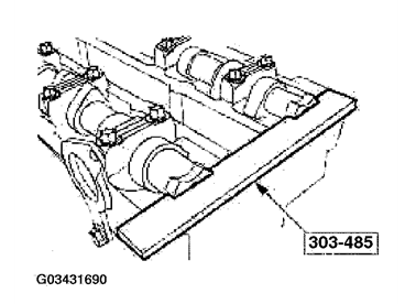

xr4ti Posted April 8, 2021 Posted April 8, 2021 Lenge siden jeg holdt på med Zetec nå men det å sjekke timingen kan gjøres på en annen måte enn det merket du nevner (ja det er merke på nedre reimhul som skal line mot et merke på plascoveret eller bunnpannen avhengig åssen motor bilen kommer fra). Om du bruker et plastkort og setter foran slik den røde streken jeg har tegnet så er det på merket Om du tar av toppdekselet så ser du et spor i bakkant av kammene. Disse skal ligge flush med topplokkets bakkant. Nå de gjør det så skal stempel "1 være i ØD og motoren er da timet. Er ikke stempel #1 i ØD så er det noe gærent i orden. Mener det ble solgt et slikt timingsett med flattjern og en slik stoppbolt man skrur inn i blokka som stopper veiva i ØD#1 mulig de finnes på evilbay enda.

Siggy1 Posted April 8, 2021 Author Posted April 8, 2021 Eg fann boka og merkene. Kammane visste eg om. Er merke på reim hjulet ja, og i blokka. Og typisk min flaks, det hjulet er vekk🙄 Takk for tips iallefall 🤗 2 Fiesta XR2 86 mod SolgtMondeo 1.8 stv 93 mod Tok fyrDucati 999s 03 mod med R motor Ducati 999s 05 bane Escort cab XR3i 1.6 96 modell, skal restaureres.Escort cab XR3i 1.8 130 hk skal plukke motoren i deler og overhales, og modifiseres med porting mm.
