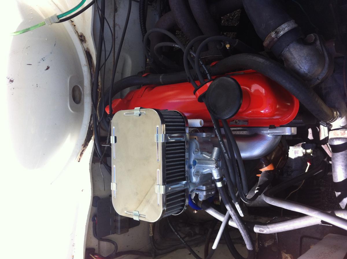

Guest jornhan Posted October 9, 2005 Posted October 9, 2005 Legger ut ett par bilder av det nye modda innsuget og luftfilter med alu bend fra jenspeed.Mye ledninger i motorom,men skal snart få ryddet litt.
