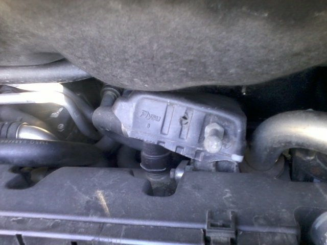

grcossie Posted November 22, 2013 Share Posted November 22, 2013 Det er vann, som kommer inn i en utluftings hullet på en vakum klokke, og fryser. Vi har ikke fått noe direkte løsning på det ennå. Har hatt det på min i fjor, skal ta en kikk på det visst det dukker opp igjen 1 Link to comment Share on other sites More sharing options...

grcossie Posted January 5, 2017 Share Posted January 5, 2017 Som jeg har sagt så er det vann, som kommer inn i actuator klokka, og fryser. Det er kommet en ny type actuator, som har dreneringshullet på annet sted. Jeg har bare laget et deksel lenger opp, som hindrer vannet å komme dit 1 Link to comment Share on other sites More sharing options...

DanielS Posted January 16, 2017 Share Posted January 16, 2017 Som jeg har sagt så er det vann, som kommer inn i actuator klokka, og fryser. Det er kommet en ny type actuator, som har dreneringshullet på annet sted. Jeg har bare laget et deksel lenger opp, som hindrer vannet å komme ditHei. Ja, et deksel hørtes ut som en greit løsning å prøve. Det har fungert greit for deg?Har du mulighet til å vise hvor denne sitter med bilde? På forhånd tusen takk. Link to comment Share on other sites More sharing options...
grcossie Posted January 16, 2017 Share Posted January 16, 2017 Visst du har et tlf nr, kan jeg ta et bilde å sende deg. Laget engentlig bare noe midlertidig, men har funket i 3-4 år nå Link to comment Share on other sites More sharing options...
DanielS Posted January 16, 2017 Share Posted January 16, 2017 Visst du har et tlf nr, kan jeg ta et bilde å sende deg. Laget engentlig bare noe midlertidig, men har funket i 3-4 år nå Ja det hadde vært supert tlf 99 28 91 80 Link to comment Share on other sites More sharing options...
Ford consul Posted January 26, 2017 Share Posted January 26, 2017 Visst du har et tlf nr, kan jeg ta et bilde å sende deg. Laget engentlig bare noe midlertidig, men har funket i 3-4 år nåHei. Skulle gjerne også hadd ett bilde av kvikk fixen din :-). 97724642 Link to comment Share on other sites More sharing options...
ThorIII Posted March 15, 2018 Share Posted March 15, 2018 Vet posten er gammel, men den er vel fortsatt relevant. Har akkurat kjøpt en 2008 Kuga. Jeg har også opplevd dette problemet.. hvis du har du bilen enda, er det mulighet for et bilde? @grcossie Link to comment Share on other sites More sharing options...
grcossie Posted March 15, 2018 Share Posted March 15, 2018 Har bilen ja, skal få tatt et bilde. Minn meg på det på pm visst jeg husker det bort 1 Link to comment Share on other sites More sharing options...

Ma-ford Posted January 2, 2022 Share Posted January 2, 2022 Hei. Skulle gjerne også hadd ett bilde av kvikk fixen din.jeg har samme proplem 40099143 Link to comment Share on other sites More sharing options...
grcossie Posted January 2, 2022 Share Posted January 2, 2022 Har ikke noe bilder her og nå, men kan prøve å få tatt noen en dag. 1 Link to comment Share on other sites More sharing options...
Tufte10 Posted December 7, 2022 Share Posted December 7, 2022 Noen her som fortsatt har bilder av denne fixen? 91692748 Link to comment Share on other sites More sharing options...
Tufte10 Posted December 7, 2022 Share Posted December 7, 2022 På 2.1.2022 den 23.02, skrev grcossie: Har ikke noe bilder her og nå, men kan prøve å få tatt noen en dag. Fått samme problem nå. Ikke hatt det før, men med kulda nå dukket det opp. Noen mulighet for bilde? Link to comment Share on other sites More sharing options...
grcossie Posted December 7, 2022 Share Posted December 7, 2022 1 time siden, skrev Tufte10: Fått samme problem nå. Ikke hatt det før, men med kulda nå dukket det opp. Noen mulighet for bilde? Prøve å huske på å ta bilde i morgen, 10minus her nå så blir ikke nå Link to comment Share on other sites More sharing options...
