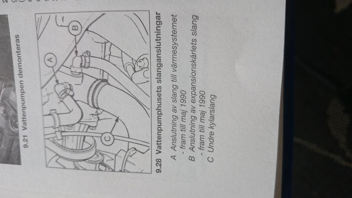

Jeg hadde problemer med en DOHC jeg hadde en gang, og da viste det seg at jeg hadde klart og bytte om på to slanger ved vannpumpa. Det er to ganske like slanger som går innpå der, i tillegg til den store.
