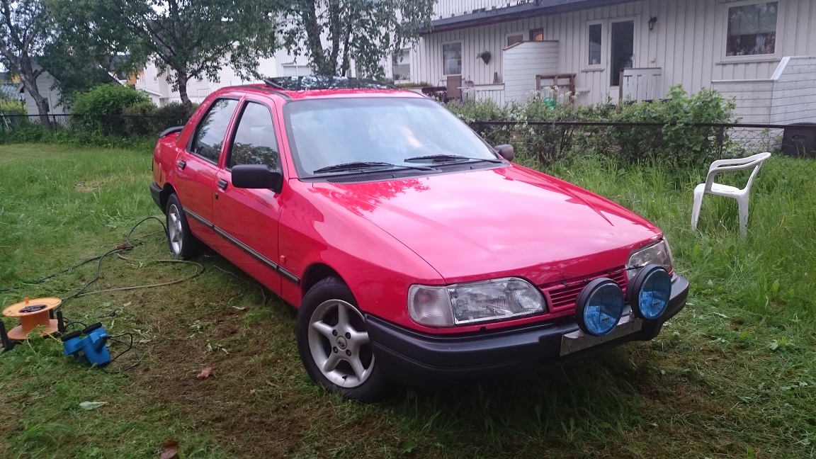

Jeg tenkte å lage en tråd om bilen jeg akkurat har kjøpt. Jeg ønsker å gjøre litt for å få den til å se og føles litt mer sporty. Om noen har tips om hva jeg kan gjøre blir jeg veldig glad! :)

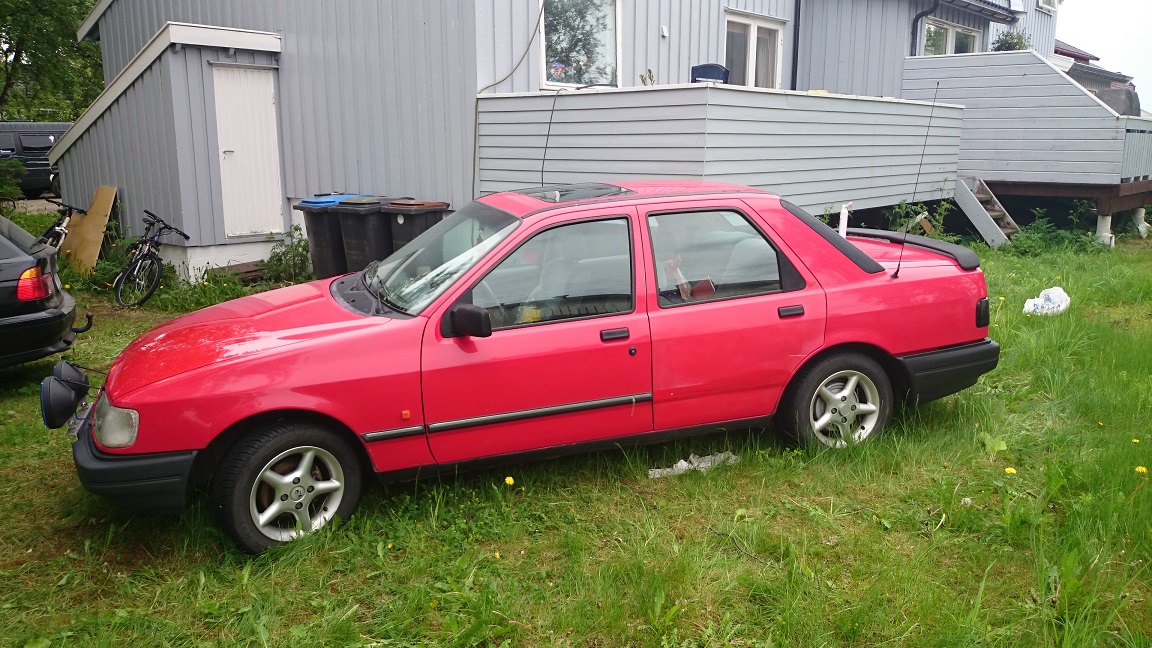

Støtfangerne er slarkete og dårlig tilpasset (uoriginale reservedeler?). De er av originalt utseende i sort plast. Brakettene som fester bakfangeren virker som de ikke passer helt.
Jeg tenker altså å bytte disse til noe som ser litt bedre ut, men vet ikke hva jeg skal velge og hvor jeg får tak i andre fangere. Bilen blir også senket etter hvert.
Når det gjelder kjøreoppøeveøsen ønsker jeg å få bilen litt stivere. Hva er enklest å gjøre for å få en tightere følelse? Powerflex foringer hele veien? Strut bar? Mer?
Jeg spør fordi jeg er så og si helt grønn på Sierra, men har skrudd mye bil så tror ikke jeg er helt udugelig.
Som dere ser på bildene er den langt fra strøken, men planen er i første omgang å få den i så god stand som mulig uten å gjøre en full restaurering.

Ser jo ikke helt umulig ut detta her da. Fangere kan byttes ut med orginale/uorginal, lakkes i bilens farge eller byttes ut med Coswortfangere. Noen monterer fanger fra vingebil foran, med og uten hell. Sideskjørt fra Cosworth, ikke noe jalla greier samt en Cosworth vinge bak. Senkesett til 4x4, finnes det da? Usikker der gitt. Stivere dempere og noen av foringene kan med fordel byttes ut til poly.foringer. Oppgradering av skiver og klosser. Noen tøffe 17" felger så er du der.

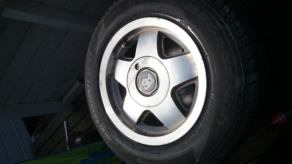

Har forresten noen 13'' felger fra Escort. Er det ikke samme innpress på Escort som på sierra? Tror dere disse ser bedre ut på bilen enn de 14'' felgene som er på nå?

Fangerne kan lakkes ja, de var jo det på GLX orginal mener jeg. Bruk en god plasticprimer på en ren nedmattet fanger, så brukes en vanlig primer på den, slipegrunning etter det og til slutt topplakk.

Når det gjelder 13" felger så passer ikke det foran pga kalipperne er for store, bak går det om du har tromler. 15" gir en god komfort på Sierra.
