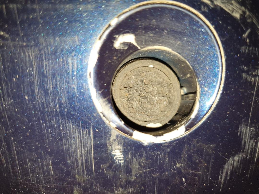

Mandiras Posted January 11, 2020 Author Share Posted January 11, 2020 Dekselet foran sensoren (det som er lakkert i fargen til støtfangeren) er knust eller borte ved 2 av sensorene. Må det være til stede for at sensoren skal fungere som normalt? Link to comment Share on other sites More sharing options...
grcossie Posted January 11, 2020 Share Posted January 11, 2020 Visst det er på selve sensoren så må det være helt, er det ringen rundt så betyr det ikke noe så lenge sensor sitter rett og henger fast Link to comment Share on other sites More sharing options...

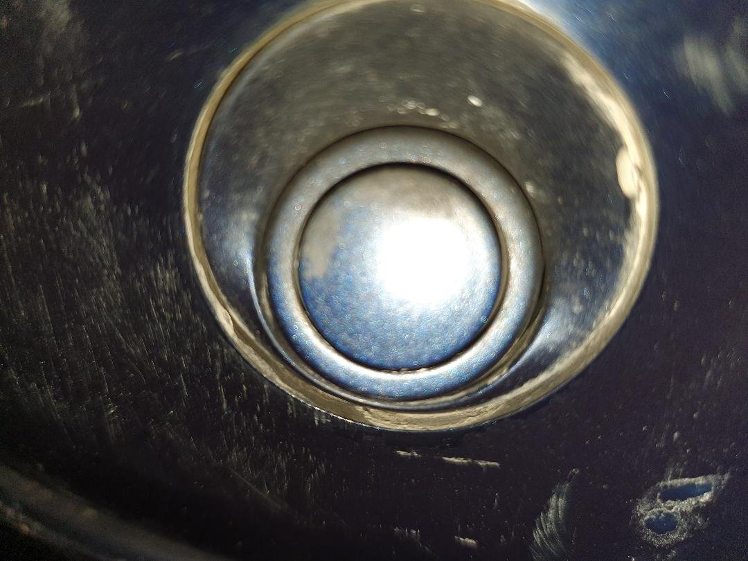

Mandiras Posted February 3, 2020 Author Share Posted February 3, 2020 On 1/11/2020 at 6:55 PM, grcossie said: Visst det er på selve sensoren så må det være helt, er det ringen rundt så betyr det ikke noe så lenge sensor sitter rett og henger fast Prøver å bli klok på hva du refererer til her. Slik ser altså en uskadet sensor ut: Her er det da en sirkel i midten, med en smal ring rundt, og en stor, (litt ujevn) ring som antagelig kun er en overgang for å passe inn i fangeren. Mener du da at at den innerste delen må være hel, mens den lille (midterste) ringen ikke er nødvendig for at sensoren skal fungere? Forstår det da slik at hele sensoren må byttes når man kan se hele den svarte/grå delen, som her: Link to comment Share on other sites More sharing options...
grcossie Posted February 4, 2020 Share Posted February 4, 2020 Den ringen rundt, pleier å følge med på ny sensor. Den er en del av innfestning og sentrering av sensor Link to comment Share on other sites More sharing options...
Mandiras Posted February 4, 2020 Author Share Posted February 4, 2020 On 1/15/2020 at 4:28 PM, KooPa said: Jeg har en ny uoriginal sensor liggende da bilen ble hugget før den ble skiftet. Har montert uoriginal sensor tidligere uten problem. Men det kan visst være et par forskjellige typer. PM meg så sender jeg deg mer info om ønskelig. Skal ha 150kr inkl frakt for den. Dette kan absolutt være interessant på et tidspunkt, men det er noen andre deler av puslespillet jeg må finne ut om lar seg reparere i første omgang. Sender PM om det blir aktuelt, men det er nok ikke hensiktsmessig å holde den av for min skyld. Ser sensorene som ligger på Eurodel o.l. har litt ulike utforminger. Kan disse likevel kobles rett på ledningen til det originale systemet, slik at bare de enkeltsensorene som er skadet trenger å byttes? 1 hour ago, grcossie said: Den ringen rundt, pleier å følge med på ny sensor. Den er en del av innfestning og sentrering av sensor Du tenker på den store ringen? Link to comment Share on other sites More sharing options...
grcossie Posted February 4, 2020 Share Posted February 4, 2020 Nei, inner ringen Link to comment Share on other sites More sharing options...
Mandiras Posted February 4, 2020 Author Share Posted February 4, 2020 8 hours ago, grcossie said: Nei, inner ringen Da er vi på bølgelengde 🙂 Ser ut som dette er del av sensoren på de som selges på nett, ja. Link to comment Share on other sites More sharing options...
