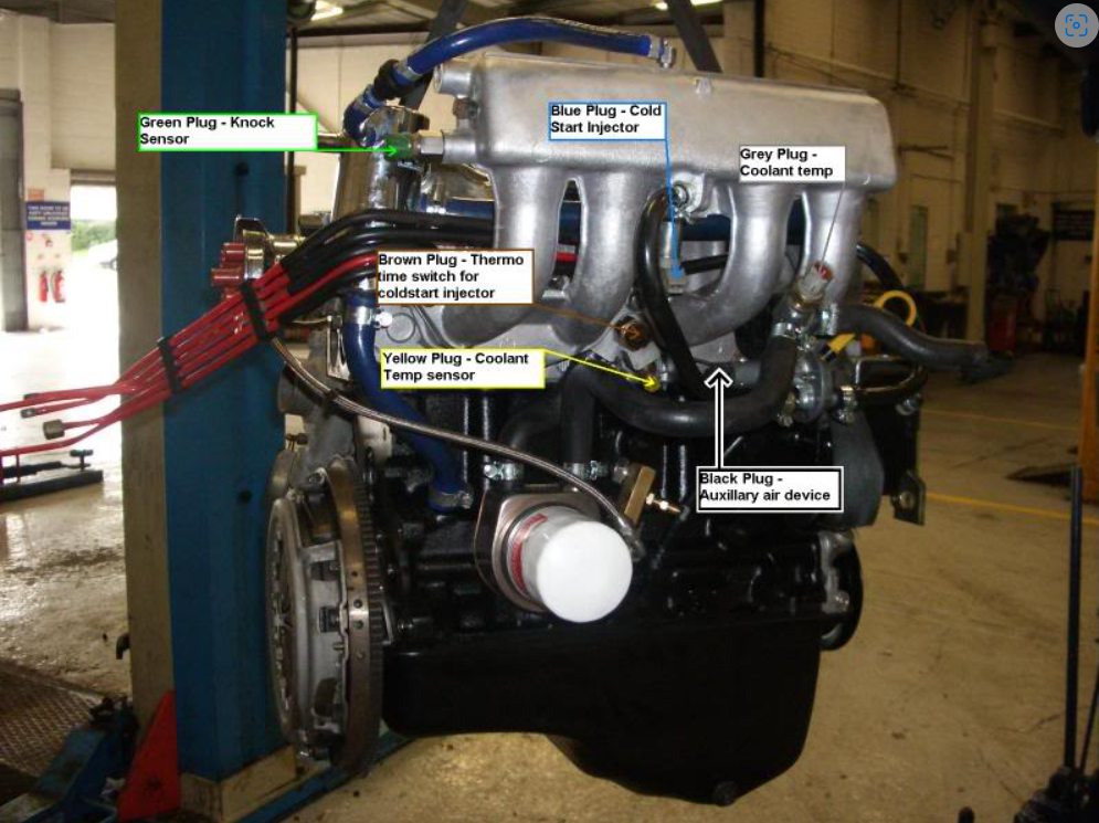

Det ble dessverre en kort sol og sommer da bilen igjen ikke ville starte. Morro å feilsøke:) Det virker som kaldstartdysa ikke får spenning under start, og det kan virke som termobryteren/termo time switch potensielt er synderen, men først må jeg finne den..:) Noen som vet hvor denne sitter?
Kan enkelt koble via en bryter for å manuelt aktivere dysa. Mener den termotidsbryteren sitter på flensen til innsuget. Bildet er fra en RS-turbo men mener å huske at den er på omtrent samme sted på XRi-motorene.
Riktig, hvis den sitter bak der så er det ikke så rart den var noe vanskelig å finne. Prøver igjen ved neste anledning. Virker som en grei sak å finne ut om denne fungerer i forhold til motstand i den, kan det stemme? Og ja, jeg får se om jeg finner ut om den er synderen og ev. hvor ille det er å få tak i en ny, men liker tanken ved å la dette styre seg selv:)
  • Like 1
Selve kaldstartdysen er typisk aktivert av et rele og aktiveres kun et kort øyeblikk i det man starter motoren, denne thermosensoren aktivere både relet og oppvarmingsblokka(chokesystemet) så den må være i orden. Verdiene har jeg ikke men mener det er som @grcossie nevner.
  • Like 1

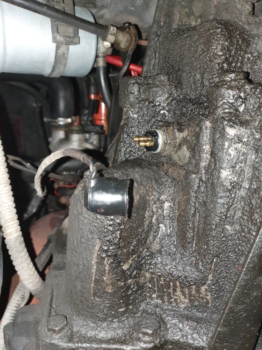

Vet dere hva dette er, bilde er tatt under bilen..
