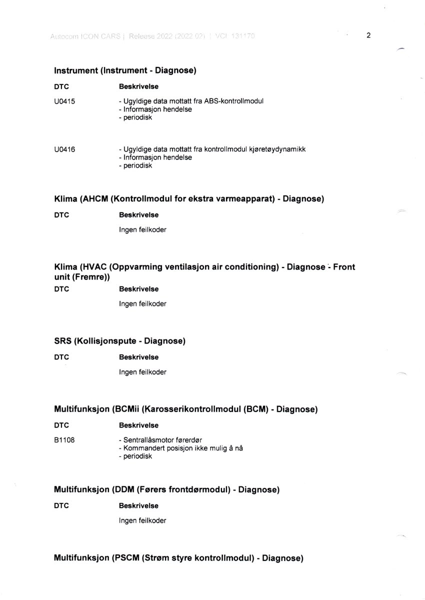

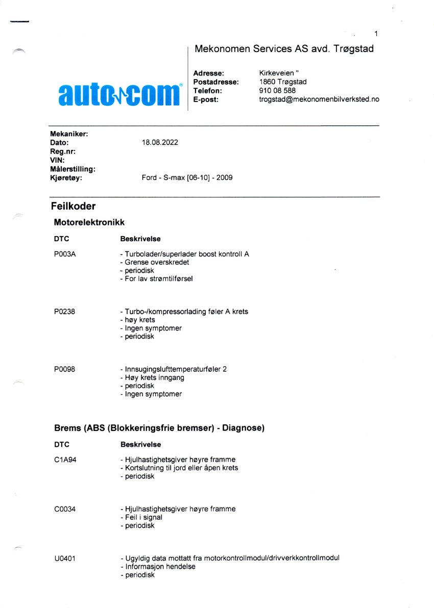

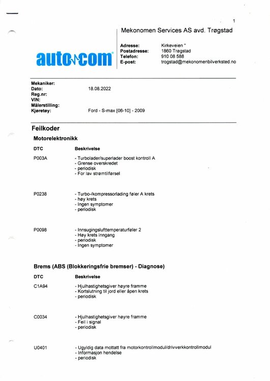

Da var jeg på verksted og i vedlegg finnes det feil kodder lest av dem.
Kan du anbefale hva kan det være?
Motor går ujevn uansett ny sensor.
Innsugstemp sensor, kan lage krøll visst den viser feil. Er og 2 feilkoder på ladetrykk, kan være vakumventil, som styrer trykket, eller den variable turbogeometrien, som setter seg fast pga sot inni turbo der mekanismen ligger
Turbo er ny, kanskje prøve å bytte vakumventil. Skal bytte Innsugstemp sensor.
