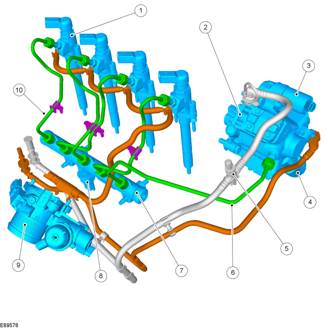

Ikke ford, men toyotan min stoppet innimellom og det løste seg med bytte av scv ventil. Regner med det er samme som doseringsventil som grcossie sier. Kjøpte uoriginal for å spare penger, men det var dumt da det ikke fungerte. Anb original hvis du går for å bytte. Dvs jeg bytta ikke, men åpnet den som satt der og pussa over med 3000 smergel. Sikkert ikke "riktig" det men...
36 minutter siden, skrev grcossie:
Skal sjekke
Nett på den der, er det ikke eget dele nr på den, Ford leverer ikke løs doseringsventil der dessverre, hvet ikke om det passer fra en pumpe du får de som løs del. Kakk litt på den når motor går for å se om du får noe utslag
5 timer siden, skrev Balltus12:
takk  for svar. skal sjekke opp. Kjørt på vaskebrett nå i to dager så løse kontakter er det i alle fall ikke. Men skal sjekke doseringsventilen. Kan vel utelukke kondens??????
Visst det har vært kaldt der og, så kan det legge seg is propp pga kondens, men er mangen år siden kondens var noe større problem, men skal aldri si aldri
