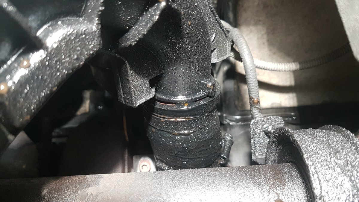

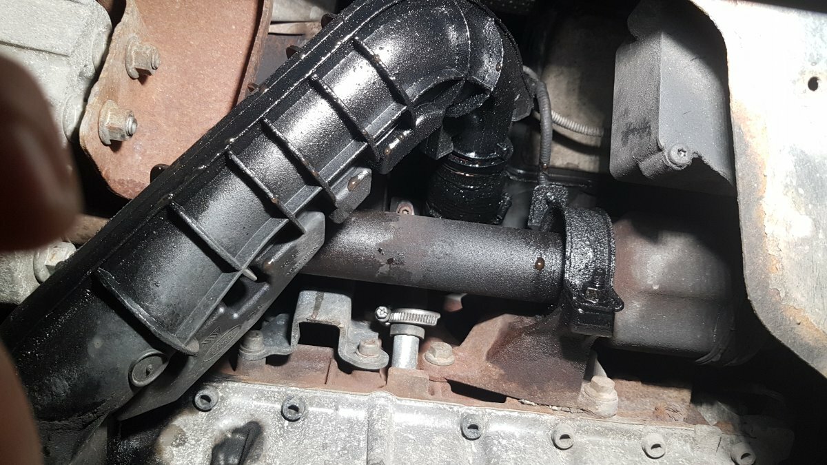

Jeg oppdaget en lekkasje midt under bilen rett ved oljetanken. Det er noe olje som lekker fra en slange/rør. Hva er denne slangen/røret til? Kan dette være årsaken til lite kraft?
Edited by kje
Det er trykkrøret fra turbo frem til ladeluftkjøler som igjen forsyner motoren med luft. Har du lekkasje i denne linjen så mister du motorkraft.
Den oljen du ser er neppe en lekkasje men oljespill/damp, ikke uvanlig på disse motorene.
Ok, så da er det sannsynligvis dette som er årsaken til at jeg mister motorkraft.

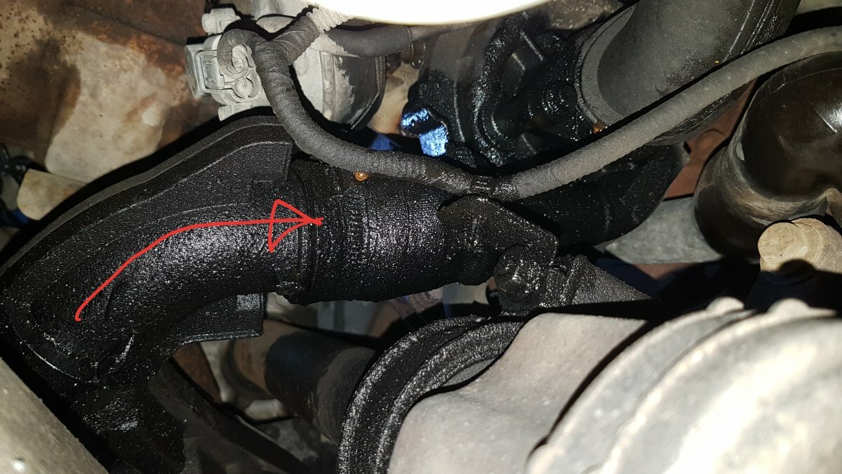

Det ser ut til at det lekker i denne overgangen jeg har satt rød ring rundt. Mistanken kom pga alt oljesøl akkurat der.
Hvordan kan jeg reparere det selv? Må jeg kjøpe noe nytt eller kan dette fikses med lim/gaffa/strips?
Edited by kje
Begynn med ein god vask og avfetting.
Ser ut som slangeklemma er litt lavt nede, du kan prøve og flytte den høyere opp.
Ingen lim eller gaffateip triks som hjelper desverre

Helt umulig å komme til slangeklemmen hverken ovenfra eller nedenfra. Hva må jeg demontere for å komme til her?
Er det turboen som er over som røret går inn i?
Kommer du til den innerste? I så fall så løsner du den, da burde du komme til den ytre. Jeg mener du burde begynt med å se om det er noen feilkoder knyttet til motorsystemene, det kan være at finnes feil i systemene som ikke gir "motorlampe". Lekkasjer i ladetrykksystemet gir ofte en "plystrelyd" dog en lekkasje under motor er ikke lett å høre inne i bilen. Det er flere slike koblinger på ladetrykksiden, sjekk de også samt om det finnes revne i rør og ladeluftkjøler.

Jeg kommer til den innerste men ikke så godt at jeg får noe kraft til å skru. Får den kanskje av men redd jeg ikke kommer til for å stramme godt nok for montering igjen...

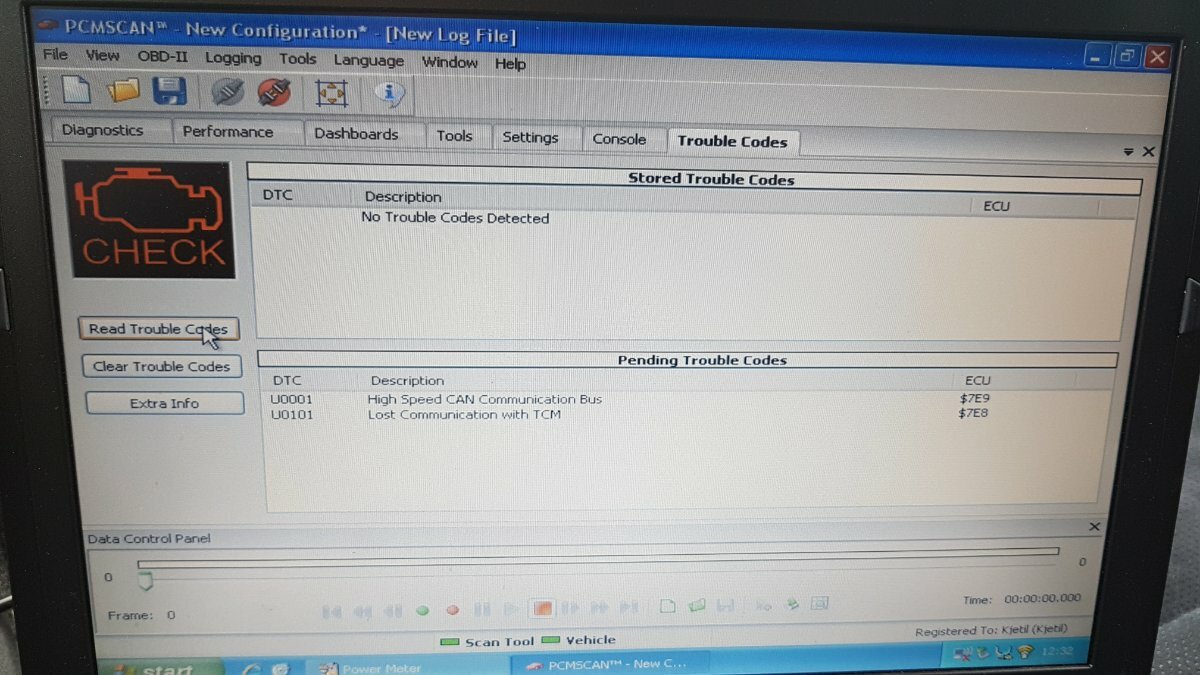

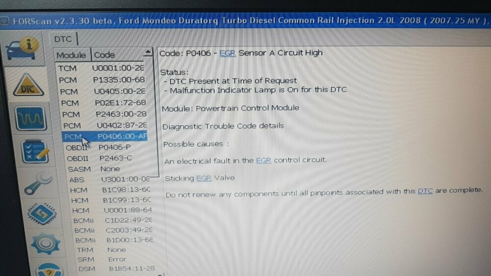

Det kom opp motorfeil lampe på dashbordet. Men når jeg sjekker feilkoder får jeg ikke kontakt med TCM:

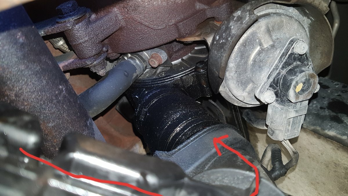

Er det turboen som røret går inn i her? Siden det er masse tilgriset søl akkurat her, kan det tyde på at det er lekasje her som gjør at bilen mister kraft?
Bilde tatt under:
Bilde tatt fra høyre side:
Edited by kje
Det er turboen ja. Ladeluften går dog motsatt retning enn dine piler.
Feilkodene du har er ikke noe jeg har erfaring med så kan dessverre ikke hjelpe deg med disse. Kan være alt fra modulfeil, sensorfeil til kontaktfeil.

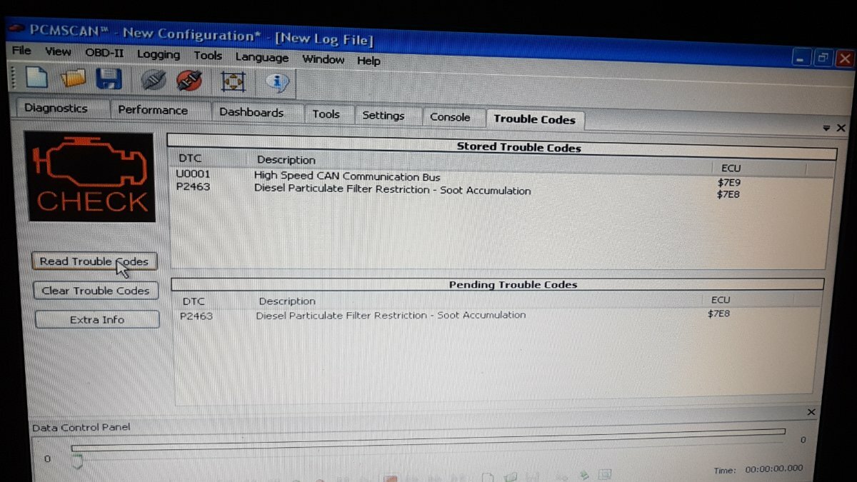

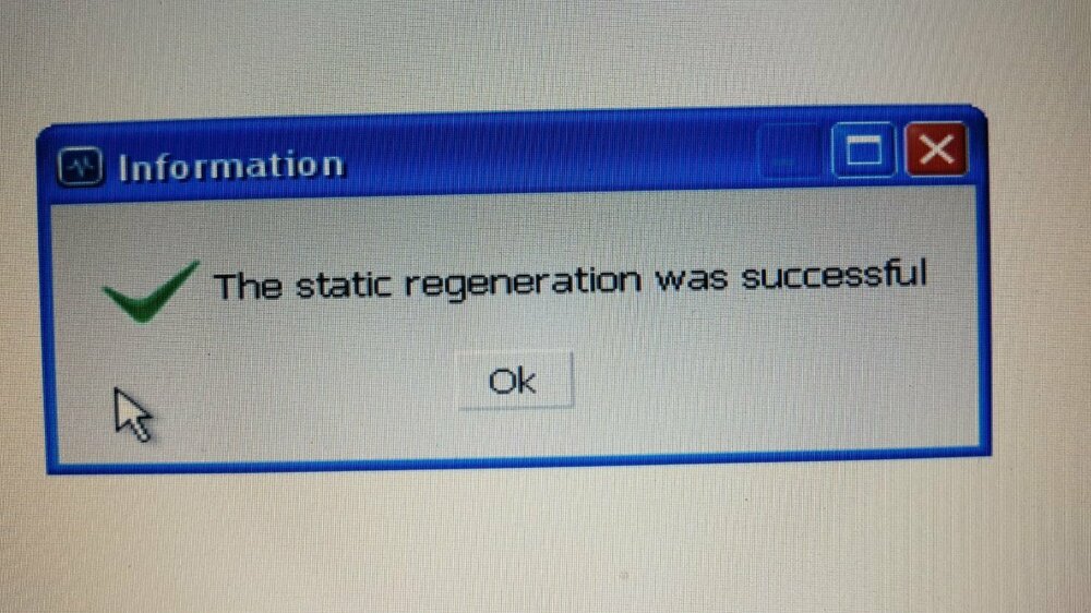

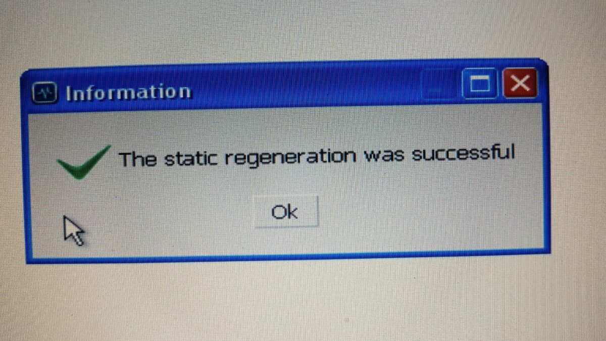

Prøvde lese feilkoder nå og da fikk jeg kontakt. Fikk feilkode om Diesel partikkel filter. Går det an å rense selv?
On 4/28/2024 at 7:35 PM, xr4ti said:
Om du har en funksjon for å sette i gang tvungen regenerering så kan du prøve det.
Ja, jeg fikk det til med Forscan 😀
6 hours ago, xr4ti said:
Så bra. Får håpe det blir litt mer futt i Mondeoen nå da!
Tok den en testtur nå men den er fremdeles "dau" på lavt turtall. Den gir gass etterhvert når turtallet går litt opp. Skal jeg ta en regenerering til? Eller kan det skade?

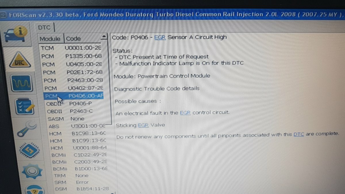

Fikk denne feilkoden også: P02E1 diesel intake air flow a control performance
Kan det være noe annet? Varporizer? (Innsprøytningsenhet sot-partikkelfilterregenerasjon)
Fikk også opp feilkode P1335 EGR. Jeg renset egr ventilen, men oppdaget at den ikke lukker seg helt med mindre jeg dytter den inn. Kan dette være årsaken til lite kraft?
Hadde det vært en idé å blanke/blokkere den for å se om det er det?
EDIT: Tok en ny testtur nå og nå var den sprek. Kanskje den bare måtte kjøres litt for å få ut mer sot etter regenereringen?

Min mening er at du burde bytte EGR-ventilen. Er alltid forsiktig med å si at ting og tang er ikke dyrt men 1300 kr og oppover for en ny synes jeg ikke er veldig dyrt. Resette den med ForScan etter montering og så burde motoren fungere uten feil på EGR. Trenger ikke å være sot som forårsaker heng i ventilen, den kan rett og slett være utslitt. EGR påvirker motorkraften, et typisk eksempel er om du gir gass og motoren henger for plutselig få kraft igjen er ofte symptom for sticky EGR valve. Blokking/utkobling er ikke lov, men det vet du sikkert 😉
