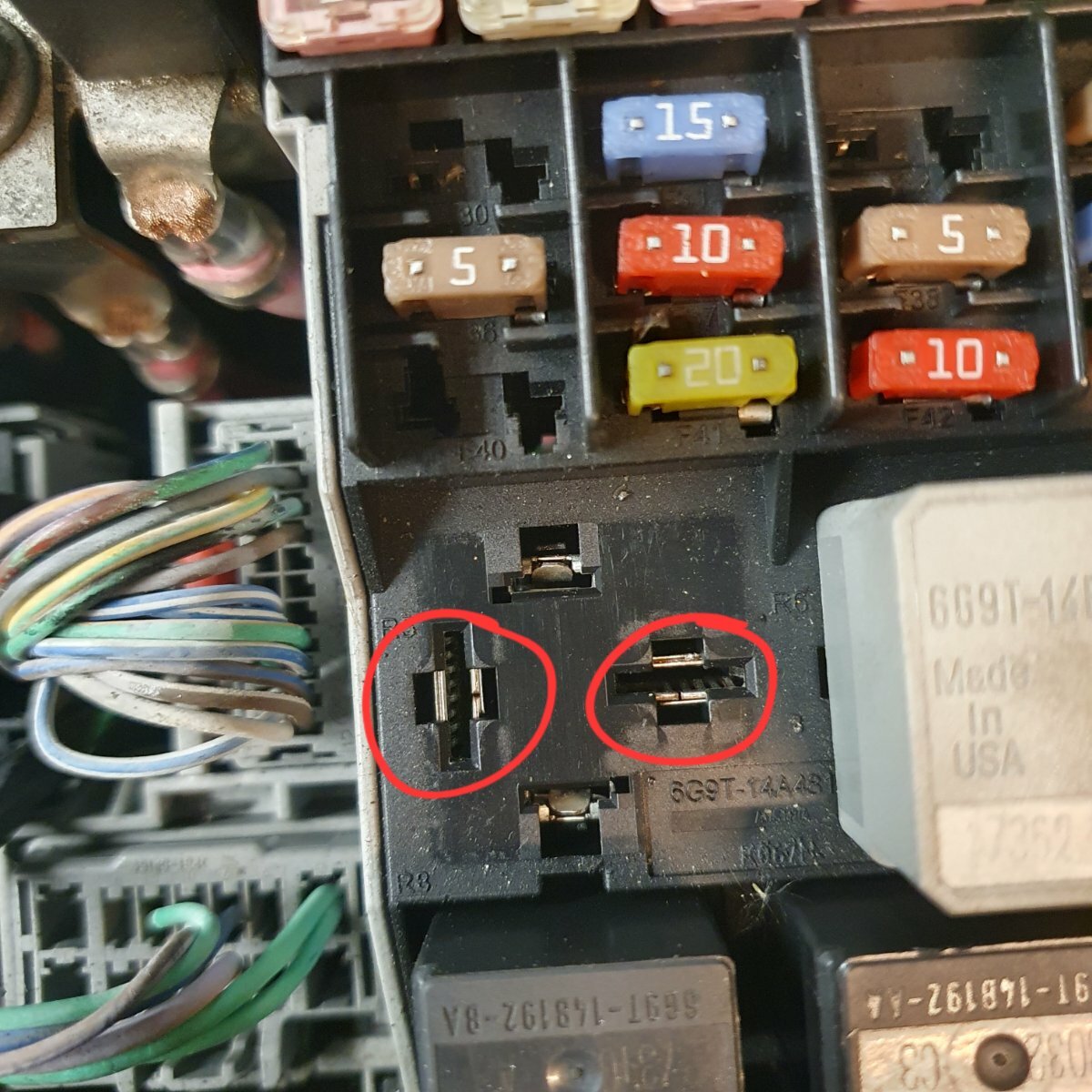

Så hvis jeg jumper de to store her skal motorvifta gå dersom relé sokkelen er iorden? Må motoren gå? Jeg jumpet de med motoren på men vifta går ikke. Betyr det at relé sokkelen er defekt? Må jeg da ta opp ledningsnettet mellom motorvifta og relé sokkelen?

På rele sokkelen, er det strøm inn på en av de stor og strøm ut til vifta på den andre store kontakten, de andrte to er jord og pluss til spolen i rele. Har du strøm inn til rele, kan du ta en jumpe ledning mellom de to store kontaktene og da skal du få pluss i en av stikket på kontakten på bilde 2 du har der

Tror jeg gjorde noe veldig dumt nå. Jeg sjekket kontinuitet mellom motorvifte og relé. Både pluss og minus hadde kontinuitet med de røde punktene på bildet her. Jeg koblet batteriet til de to punktene, det kom en gnist og etter det er det nå kontinuitet bare til det ene punktet. Engine fan fuse er F5 men fant ikke noe sikring der? Hvordan kan jeg sjekke om relé "socketen" fungerer? Motorvifta spinner fint når jeg kobler den direkte til batteriet. Testet viften som spinner fint direkte til batteri herfra:

Vifta skal gå når ac er på ja, men du har en feilkode på den. Får du nok gass på og vifta igang, så kanskje allt blir på stell

Koblet til Forscan med Obd2 og slettet alle feilkoder. Testet feilkoder på nytt og fikk opp bl.a. TCM "Unable to read DTC Module: Transmission Control Module" PCM P0700 - Transmission Control System PCM P0691 - Fan 1 Control Circuit Low Koblet til relé for AC og da jeg startet motoren gikk kompressor rundt en kort stund. Den gikk ikke mer siden. Motorvifta gikk ikke rundt. Jeg trodde motorvifta måtte gå for at kompressor skulle gå rundt? Det er uansett for lite trykk i systemet, jeg venter på sprayboksene med ac gass.
