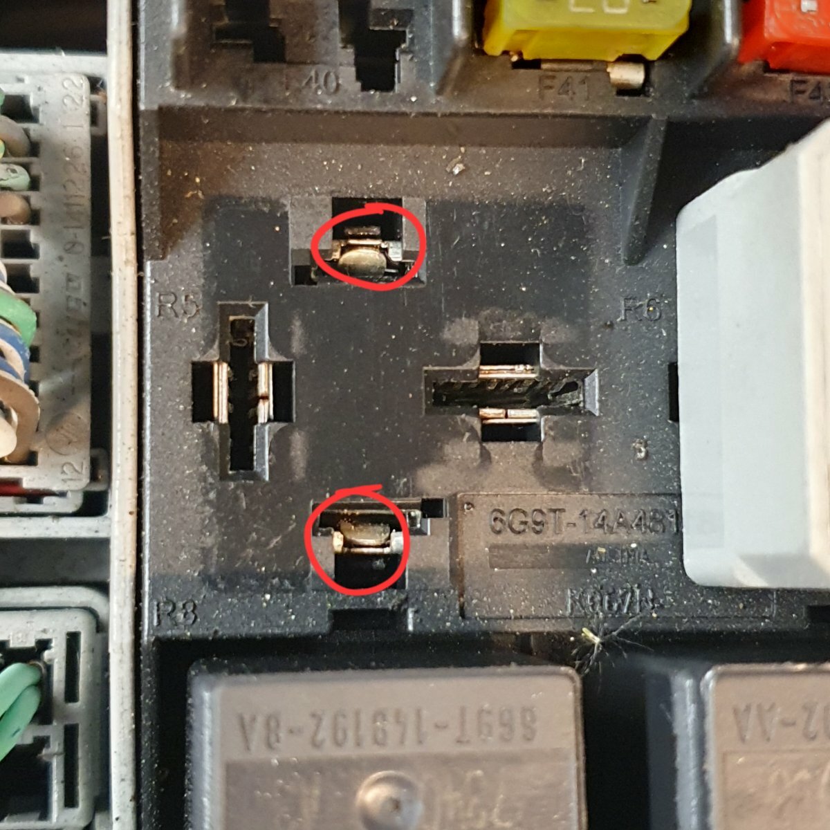

Det er pluss inn i en av stikket på kontakten på bilde 2 uten at jeg jumper. Jeg måler kontinuitet mellom en av stikket på kontakten og pluss på bilbatteriet. Jeg jumpet de to store her med motoren på men vifta går ikke. Betyr det at relé sokkelen er defekt? Må jeg da ta opp ledningsnettet mellom motorvifta og relé sokkelen? Jeg måler strøm (14v) mellom de små her, da har jeg strøm inn til releet?:
På rele sokkelen, er det strøm inn på en av de stor og strøm ut til vifta på den andre store kontakten, de andrte to er jord og pluss til spolen i rele. Har du strøm inn til rele, kan du ta en jumpe ledning mellom de to store kontaktene og da skal du få pluss i en av stikket på kontakten på bilde 2 du har der

Tror jeg gjorde noe veldig dumt nå. Jeg sjekket kontinuitet mellom motorvifte og relé. Både pluss og minus hadde kontinuitet med de røde punktene på bildet her. Jeg koblet batteriet til de to punktene, det kom en gnist og etter det er det nå kontinuitet bare til det ene punktet. Engine fan fuse er F5 men fant ikke noe sikring der? Hvordan kan jeg sjekke om relé "socketen" fungerer? Motorvifta spinner fint når jeg kobler den direkte til batteriet. Testet viften som spinner fint direkte til batteri herfra:
