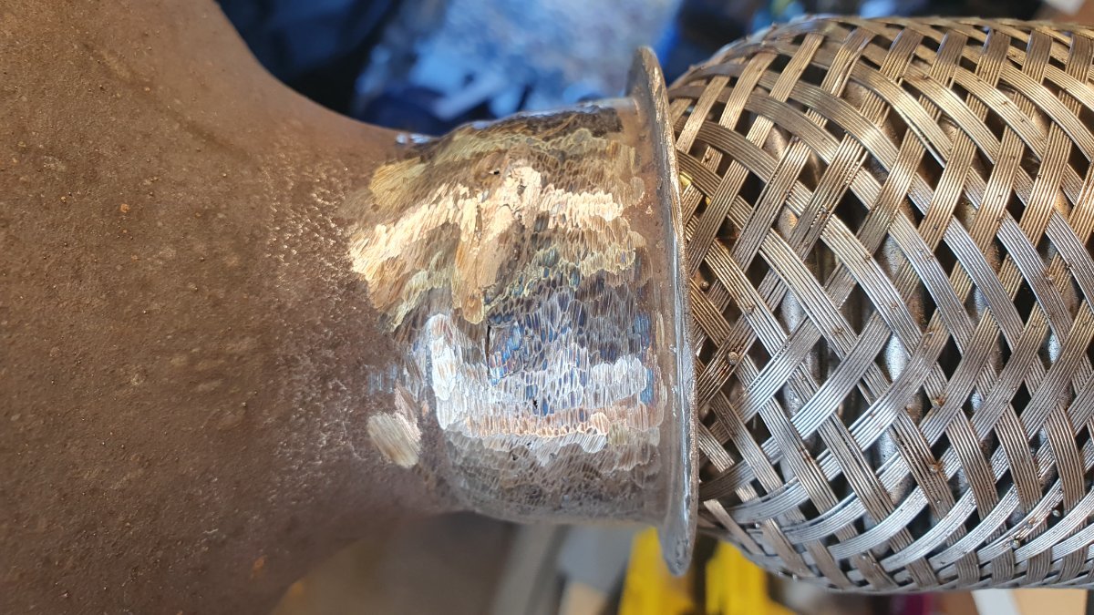

Etter å ha sveiset og funnet ut at det lekker har jeg nå slipt det ned igjen. Burde jeg prøve å sveise mer eller fungerer det med eksospasta eksosbandasje og klemme?
- Yesterday
Det bobler en del, er dette brukbart eller må jeg få det tettere? Jeg prøvde å sveise mer men det blir ikke mindre bobler. Blir det tett dersom jeg smører på eksospasta og surrer eksosbandasje rundt og monterer en klamme? 20261027_222407_1.mp4
Bare å blåse i vei. Forresten et smart triks det å bruke utblåset på støvsugeren 👍
Kan jeg gjøre dette gjennom katalysatoren? Antar det er masse sot inni. Kommer det til å fyke ut masse sot hvis jeg bruker utblåsningsfunksjon på støvsuger?
Koster ikke stort å sette det bort hvis det er av bilen.
Så lenge det blir tett og du har nok innbrenning så er det greit nok.

Bra nok pusset ja, kanten der kan du bøye litt tilbake med en vannpumpe tang eller skifte nøkkel på kanten, evt slå den ut
Er dette bra nok pusset ned for å sveise på? Jeg bøyde tuten på katten der v-klammen er (mot turboen?) ved et uhell, har det noe å si?

Går nok dette på et vis, beste er visst flexien går utenpå sveisen til cat, det blir bedre enn å sveise butt i butt, men ikke sikkert det går visst diameteren på flexien er samme som røret bak sveisen på cat
Ja Ja om du skal bruke skjøteklemme, skal du sveide så holder med å slipe rent for rust. Da får du ikke på en klemme da katten er kon i enden. Jepp, du må trolig det for å få rett totallengde, ville kappet på flexen men det får du vurdere i forhold til totallengden. Er jo ikke noen skjønnhetskonkurranse, bare det blir tett så er det greit nok. Det kan du lett sjekke. Stapp inn en gammel T-shirt eller noe i begge ender for tette og setter du en blåsepistol (eller blåser med munn via en slange) i fra turbosiden. Sveisen bør dekkes av vann, fks i en bøtte eller at du sprayer på såpevann over skjøten. Bobler det er det lekkasje, da sveiser du litt til.
Takk. Katten? Er det katalysatoren? Du skriver slipe vekk sveisen fra det gamle, mener du da hele det rød-markerte feltet på katalysatoren på bilde nedenfor? For å få på klemme? Kanskje bedre å kappe med vinkelsliper der? Dersom jeg våger meg på noe sveising, ville du da kappet av både fra katalysatoren og den fleksible delen? Jeg tok frem sveiseapparatet for å prøve meg litt. Jeg har aldri sveiset men nå er KANSKJE tiden inne. Testet litt sveising på noen rørbiter, det ble vel ikke heelt bra?
Jeg tenker: om du ikke er sikker på sveisinga di eller at du ikke får sveisene tett (du vil jo ikke inni der å gjøre denne jobben en gang til) så kan du som jeg nevnte slipe vekk sveisen fra den gamle, da burde du få nok hals på katten for å få på en klemme. Kan med fordel sette et par sveisepunkter i den klemmen på kat og flex-siden så den ikke løsner. Og ja, totallengden må være tilnærmet lik men noe er det nok å gå på uten at jeg vet hvor mye. Husk også at flexen må klokkes mot resten sånn at alle fester passer, dvs at katten må tilpasses turboen og flexen må tilpasses sine fester. Litt knotete forklart kanskje, men du skjønner nok hva jeg mener når du begynner. Edit: jeg ville sveist delene sammen
Takk, jeg fikk av kontrakten og fikk ut hele katalysatoren og fleksible delen. Jeg kappet av den fleksible delen som var ødelagt, skrudde på plass katalysatoren og den nye fleksible delen. Jeg må vel sveise eller kan jeg bruke eksosklemme her? De går ikke inn i hverandre, de har omtrent samme diameter så jeg må kappe for å få riktig lengde. Hvor bør jeg kappe?
