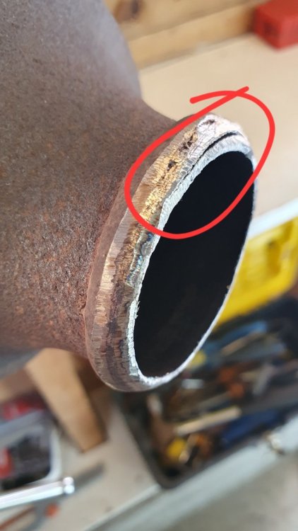

  2. Prøvde sveise mer og slipe og sveise og slipe men det boblet fremdeles. Kanskje fordi jeg ikke slipte helt ned den originale sveisen og ikke fikk penetrert sveisen helt ned til røret men bare i restene fra den gamle fleksible delen og originale sveisen? Skal snart ha etterkontroll så jeg kjørte på med eksospasta, eksosbandasje og eksosklemme, så håper jeg den blir godkjent. Må fikse lekkasje bak med potta også, gjør det på samme måten der. Funker dette?

  4. Du bør sveise til det er tett. Slik eksospasta pleier ikke å vare spesielt lenge, selv ikke med slik bandasje i tillegg. Som regel ikke store sveisepunktet som skal til for å få det tett.
  5. Etter å ha sveiset og funnet ut at det lekker har jeg nå slipt det ned igjen. Bør jeg prøve å sveise mer? Eller fungerer det med eksospasta med eksosbandasje over og eksosklemme tilslutt?

  7. Det bobler en del, er dette brukbart eller må jeg få det tettere? Jeg prøvde å sveise mer men det blir ikke mindre bobler. Blir det tett dersom jeg smører på eksospasta og surrer eksosbandasje rundt og monterer en klamme? 20261027_222407_1.mp4

  9. Kan jeg gjøre dette gjennom katalysatoren? Antar det er masse sot inni. Kommer det til å fyke ut masse sot hvis jeg bruker utblåsningsfunksjon på støvsuger?
  10. Koster ikke stort å sette det bort hvis det er av bilen.
  11. Så lenge det blir tett og du har nok innbrenning så er det greit nok.
  12. Fungerer dette mon tro, kan jeg fortsette på denne måten?

  14. Bra nok pusset ja, kanten der kan du bøye litt tilbake med en vannpumpe tang eller skifte nøkkel på kanten, evt slå den ut
  15. Er dette bra nok pusset ned for å sveise på? Jeg bøyde tuten på katten der v-klammen er (mot turboen?) ved et uhell, har det noe å si?

  26. Går nok dette på et vis, beste er visst flexien går utenpå sveisen til cat, det blir bedre enn å sveise butt i butt, men ikke sikkert det går visst diameteren på flexien er samme som røret bak sveisen på cat
  27. Ja Ja om du skal bruke skjøteklemme, skal du sveide så holder med å slipe rent for rust. Da får du ikke på en klemme da katten er kon i enden. Jepp, du må trolig det for å få rett totallengde, ville kappet på flexen men det får du vurdere i forhold til totallengden. Er jo ikke noen skjønnhetskonkurranse, bare det blir tett så er det greit nok. Det kan du lett sjekke. Stapp inn en gammel T-shirt eller noe i begge ender for tette og setter du en blåsepistol (eller blåser med munn via en slange) i fra turbosiden. Sveisen bør dekkes av vann, fks i en bøtte eller at du sprayer på såpevann over skjøten. Bobler det er det lekkasje, da sveiser du litt til.
  28. Takk. Katten? Er det katalysatoren? Du skriver slipe vekk sveisen fra det gamle, mener du da hele det rød-markerte feltet på katalysatoren på bilde nedenfor? For å få på klemme? Kanskje bedre å kappe med vinkelsliper der? Dersom jeg våger meg på noe sveising, ville du da kappet av både fra katalysatoren og den fleksible delen? Jeg tok frem sveiseapparatet for å prøve meg litt. Jeg har aldri sveiset men nå er KANSKJE tiden inne. Testet litt sveising på noen rørbiter, det ble vel ikke heelt bra?
