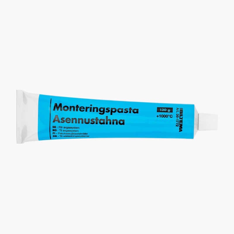

Den der tåler vel max 350 grader celsius? Rett etter katalysatoren må man vel ha noe som tåler mer varme? Pakningssilikon fra biltema er kanskje tilsvarende den du har bilde av? https://www.biltema.no/bilpleie/bilvedlikehold/tetningsmiddel/pakningssilikon-hoytemperatur-75-ml-2000041863 Eksospasta/monteringspasta fra biltema tåler 1000 grader, er ikke det bedre å bruke? https://www.biltema.no/bil---mc/bildeler/Eksosanlegg/reparasjonssatser/monteringspasta-130-g-2000017097
Ser ut til en veldig liten lekkasje. Trolig så soter den igjen og blir tett. Ellers er silikonpakningstoff med kobber kjekk å ha når en holder på med eksosjobber.
