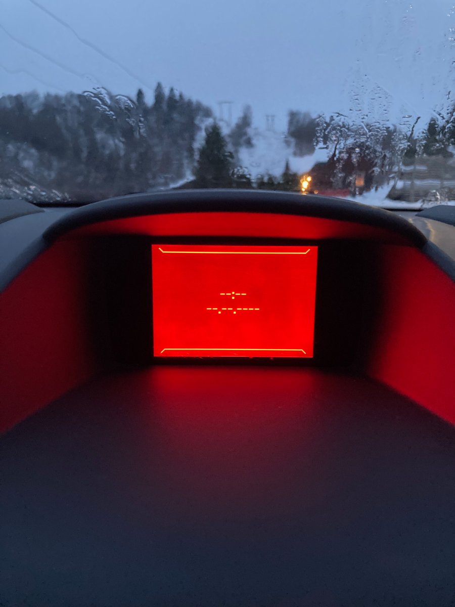

Skjermen/stereoen funker den, når vi trykker «on», men styres ikke av tenninga. Og klokka er som på bildet.
Det hjalp ikke. Det virker som den ikke får styrestrøm fra tenninga. Og vanskelig å si om det har noe med kokka å gjøre også. Det er en del som har opplevd dette på div forum, men ingen løsninger hvis ikke bytte av sikringer, eller frakobling av batteri funker. Ingen så langt som har opplevd ei klokke som denne da. All betjening fungerer som det skal bortsett fra når jeg skal stille klokka (Får ikke stilt den).
Bilen har vært strømtom ja, i flg. selger. Vi kjøpte den nettopp og satset på at vi finner ut av dette.
Oppdatering: Stereoen har ikke kontakt med tenninga. Når man trykker on/off starter den som om nøkkelen ikke står i. Har forsøkt å la den stå uten strøm, men det funka ikke. Har gått over diverse relevante sikringer, men alt i orden. Noen forslag?
Ny bruktbil i hus. Fiesta 2011. Største stereo. Stereoen må skrus av og på uavhengig av tenninga. Klokka og dato viser kun --:--. Går ikke å stille slik det skal. Klokka har nylig blitt slik sier forrige eier. Stereoen var selger usikker på... Hva er trikset her?
