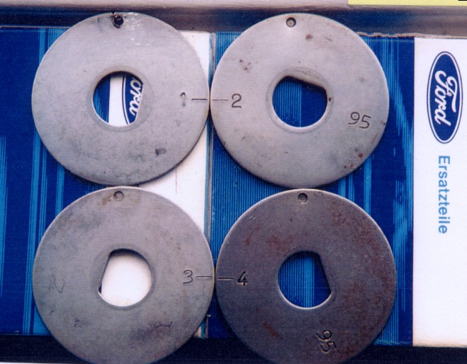

Trenger en medbringer til kamdrevet på 24v (BOA)
Guest Damien
Ja, da var dagen her da for at medbringeren (altså skiva med posisjons merkingen - bilde -) til kamdrev 2 gikk føyka:(
Saken er det at "tappen" som sitter på baksiden(inn i drevet) har blitt slitt bort, så jeg borret den opp og kuttet til og satt ett 4mm. bor igjennom og banket det til på begge sider.
det fungerer vel i og for seg, men det holder ikke så veldig lenge (bor er veldig sprøe) og jeg trenger en ny medbringer...
så hvis noen har ett liggende eller vet hvor jeg kan hendvende meg er jeg evig takknemmelig:P
ford har fortsatt disse.
Koster omkring 70-80 kroner
Ookay, rart... en i family'n jobber der og sa att de er utgått i deleregisteret for boa...

Skivene er nå byttet, synd at man ikke har nye BOB kammer samtidig, så man får mest mulig ut av det som er mulig :-)

Ja, BOB skivene er videreføringen, kjøp til den..
Edit: Dobbeltpost
Så en liten advarsel til de som prøver å bruke medbringerskivene til BOB på BOA, slik som jeg akkurat har gjort....
Har nå funnet ut at skal man bruke BOB skivene, så må man også bruke BOB kammer, da min motor nå står med ventilras på 5 av 6 sylindere
OM BOBkammer løser det, skal forbli usagt, har ikke testet, men må nå uansett demontere topper og resten en runde til, komp på 5, 6, 5, 8.8, 6, 5...
Haakon
Om de var korrekt montert så kan jeg garantere at det ikke var skivene som forårsaket ventilraset ditt..

Tror nok ikke det er noen fare lenger for noe slikt, venter nå på BOB kammer til BOB medbringerskiver, så vil dette virke med standard oppsett og registermerker som før. Har demontert motor og alt, sendt toppene avgårde, og fant ingen synlige merker over ventilras, eller merker i stempler, men det vet jeg ennå ikke før toppene blir ferdige. Valgte nå uansett å ta full overhaling når man først var i gang, så det meste med unntak av bunndel blir nytt.
Når det gjelder BOA kammer og BOB medbringerskiver, så er det minimalt med forskjell, men forskjell ER det. Kam 1 og 2, ble flyttet 1 tann, 3 og 4 var i rett posisjon. Motor ble tørnet rundt først, så man følte seg sikker.
Det som har vært en gjenganger fra de svarene jeg har fått i England, er BOB kammer og BOB skiver, men ingen har så langt svart tydelig etter selv å ha montert som meg.

For å slå det fast en gang for alle:
Den eneste forskjellen på BOB og BOA kammer er ca 1 mm mer løft.
Skivene endrer timingen, ja, men ikke så mye at det er fare for å ventil/stempel kollisjon. De flytter momentkurven litt lenger ned på turtallskalaen, og det er her du merker mer kjørbarhet.
Hvis du tenker gjennom det skulle det heller være større fare for ventilhavari med BOB-kammer og BOA-skiver, enn kombinasjonen din.. ;)

Forskjellen på BOB og BOA kammene er som du sier ca 1 mm mer løft, og sånn som det ser ut i dag, har som sagt ennå ikke mottatt toppene fra overhaling, så er intet skadet, men mest sannsynlig så har dette forskjøvet tenning / register og en meget lav kompresjon indikerer mer. Vil komme tilbake til dette når jeg vet nøyaktige svaret :)
