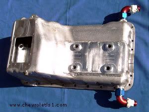

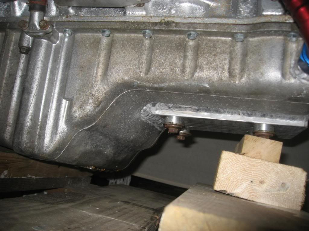

Girdle er vel stålramme mellom alle bærelagerbukkene.
Har sett bilder av en videreutvikling også , der boltene går igjennom en forsterket alubunnpanne.
Kjetil.
Ja det er en ekstra opplagring som hindrer at lagerbukkene/blokka flekser. Men vet ikke hva det heter på norsk.
Mike har utviklet en selv, som du sier, er integrert i en alu bunnpanne.
