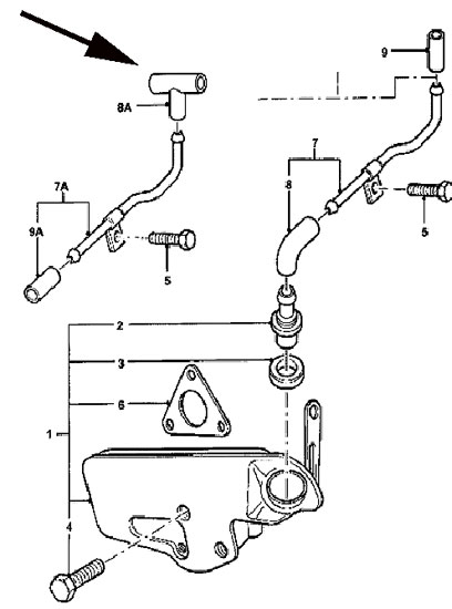

Fant et t-stykke i nærheten av coilen, men det er av plast og ser ut til å være i orden. Det er koblet slik at det er en skjøt på en gummislange og så er det en føler koblet til sitste uttaket på t-en. Har jeg funnet den rette t-en da?
Og mot torpedoveggen fant jeg ingenting. Jeg vet at på min forrige Mondeo (2,0i) så lå det noe vacuum-greier der, men på denne er det ikke likt. Kan det være at gasspjeldføleren ligger et annet sted i min?
Kjekt om noen har bilder av det jeg skal se etter så blir det litt lettere å finne. :)
Det høres ikke ut som den jeg tenker på.
Jeg har aldri skrudd på Mondeo mk2, men prinsippet skal være det samme på alle Zetec:
Det sitter en dings innunder eksosmanifolden, den er koblet til et stålrør som er skrudd fast under coilen. Videre er det koblet til innsuget (flensen) helt inne ved toppen med en gummidel (L på Escort, T på Mondeo mk1). Gummidelene i dette systemet får ofte lekkasjer p.g.a. oljedampen.

Sjekket litt mer om det T-stykket, men jeg finner det rett og slett ikke.
Fant et rør som går fra under manifolden og som er festet like under vannpumpen, men det går bare et rør videre også. Nå har jeg ikke så godt lys i garasjen, men jeg sjekket med "ta og føle" metoden også og kunne ikke finne noe deling...
