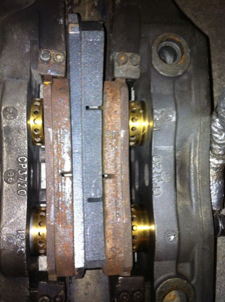

Mark1 Posted April 8, 2012 Posted April 8, 2012 Jeg oppdaget at ene stempelet i calipperen min hang..http://i1117.photobucket.com/albums/k591/osenworks/045e7707.jpg Sååå jeg måtte inn å titte litt for å se pris for rep sett til dette.Gikk inn på kollevold og fant bremsenipler til 190kr pr side, som var som forventet. meeen så var det disse o ringene da, som sitter på hver av de fire stemplene http://www.mamut.net/controls/shop/shops/12/8/productdet.asp?gid=678&subgid=685&wwwalias=kollevold&pid=17241 Noen som har verre eksempler? WWW.NorskEscortRegister.Net Escort Mk1/Mk2 register

Granada 2.8 Ghia Posted April 9, 2012 Posted April 9, 2012 Nå er jo ikkje detta snakk om vanlige O-ringer, men firkanta ringer(Litt trapes) som skal tåle og tette for bremsevæske, tåle høy temperatur, og ikke minst kunne dra stemplene noen tiendedels millimeter tilbake når bremsevæsketrykket forsvinner. Forøvrig, kjøp deg en tube med ATE-bremsesylinderfett, det smører du opp stemplet med, og det kan du bruke på glidere og slikt siden det ikke er aggressivt mot gummi. `82 Granada 2.0, `82 Granada 2.8 "Ghia", `84 Granada 2.3 L Turnier, `92 Scorpio 2.9 GL, `96 Scorpio 2.5TD Turnier
bana_iøra Posted April 9, 2012 Posted April 9, 2012 Firmaet Otto Olsen har det meste av o-ringer i alle dim. på lager.. Så kjøp derfra til en billig penge heller Problemet med Otto Olsen er at hvis de må lage tettninga, så har dem ikke materiale som tåler bremseveske. Fikk i hvertfall bedskje om det da vi skulle ha til bremsepumpa på en lastebil. Måtte i såfall gå over til silikonbasert veske.
bige Posted April 9, 2012 Posted April 9, 2012 (edited) Nå er jo ikkje detta snakk om vanlige O-ringer, men firkanta ringer(Litt trapes) som skal tåle og tette for bremsevæske, tåle høy temperatur, og ikke minst kunne dra stemplene noen tiendedels millimeter tilbake når bremsevæsketrykket forsvinner. Forøvrig, kjøp deg en tube med ATE-bremsesylinderfett, det smører du opp stemplet med, og det kan du bruke på glidere og slikt siden det ikke er aggressivt mot gummi. bruker samme på hydrauliske sylindere (rep set finnes )og silikonen kjøpes på biltemahttp://www.evco.dk/cms/da-dk/Statisketaetninger/X-ringehttp://www.websitefolder.net/KentHeijelMotorsport/Repsatser.asp Edited April 9, 2012 by bige
