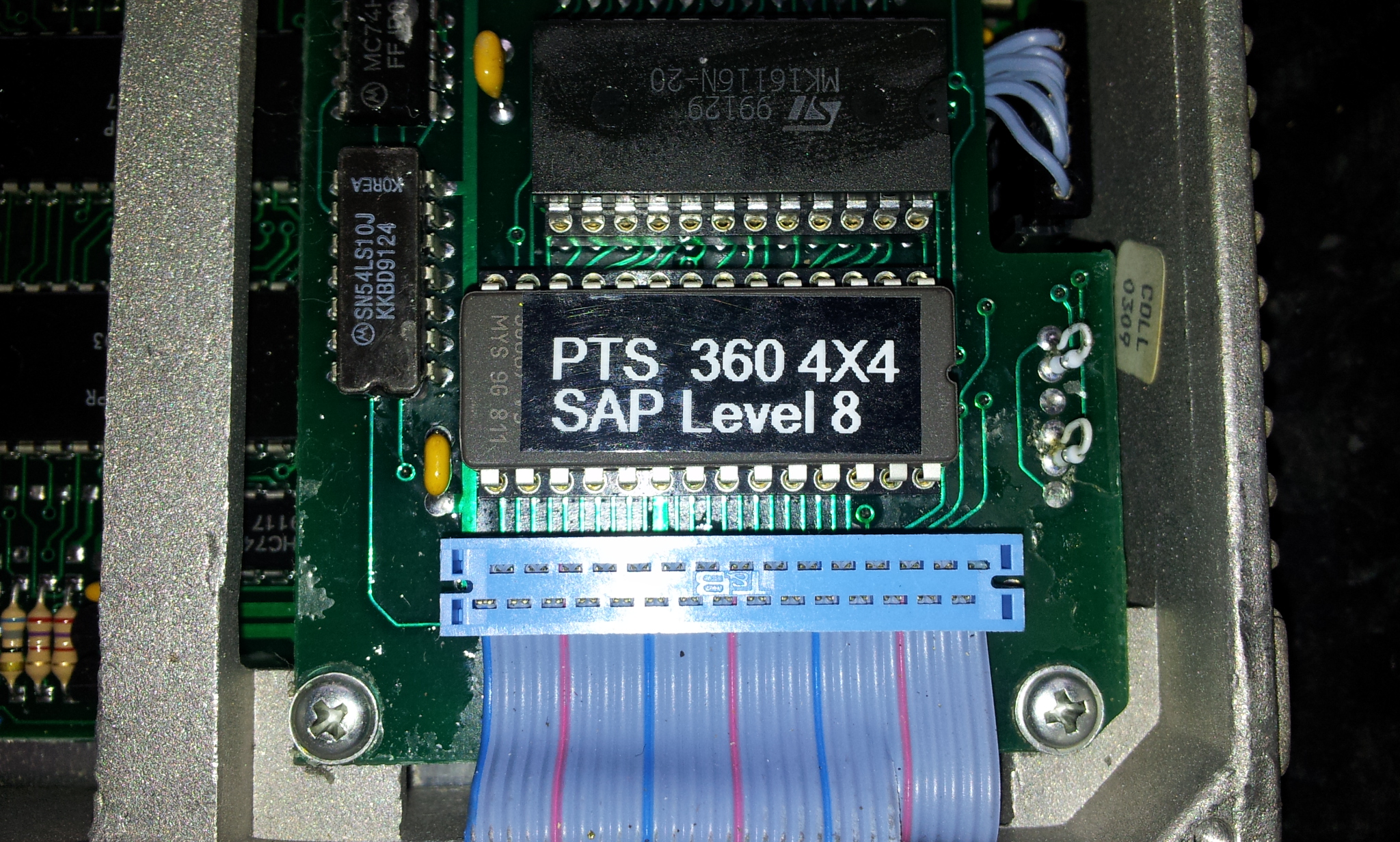

duppen Posted May 19, 2012 Posted May 19, 2012 hei nån som har nå formening/info om denna chippen?? støtt forsvaret! bli kanon:P1990 sierra cosworth 4x4polaris assault 800 2010 boondocker turbovolvo 740 turbo og lystgass

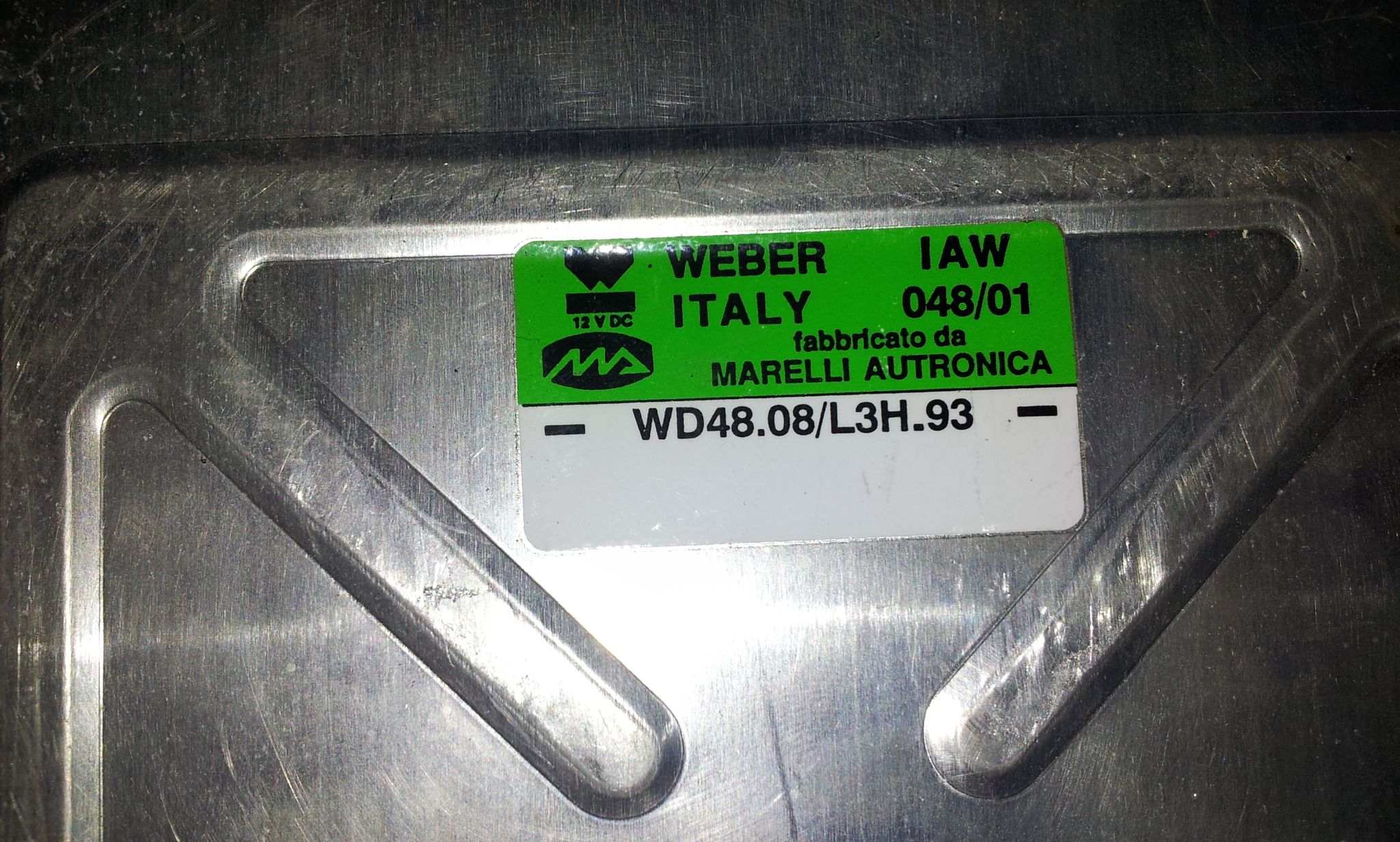

duppen Posted May 19, 2012 Author Posted May 19, 2012 hei nån som har nå formening/info om denna chippen?? merkelappen på lokket til boksen merkelappen på lokket til boksen å ka e den saken dær t?? støtt forsvaret! bli kanon:P1990 sierra cosworth 4x4polaris assault 800 2010 boondocker turbovolvo 740 turbo og lystgass

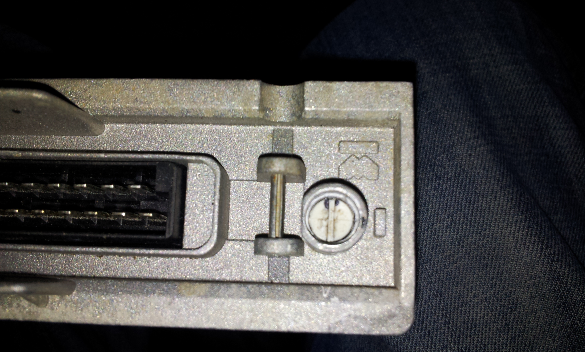

grcossie Posted May 19, 2012 Posted May 19, 2012 PTS er nok firmaet i England, som har laga chipen. Skrua du har på sida av kontakten på modul, er co justerings skrua
duppen Posted May 19, 2012 Author Posted May 19, 2012 okay, 360 står dt kanskje for HK? vet du om flere som kjøre sånn chip, evt ka dæm syntes?? støtt forsvaret! bli kanon:P1990 sierra cosworth 4x4polaris assault 800 2010 boondocker turbovolvo 740 turbo og lystgass
grcossie Posted May 19, 2012 Posted May 19, 2012 okay, 360 står dt kanskje for HK? vet du om flere som kjøre sånn chip, evt ka dæm syntes?? Vil tro det står for effekt ja. Kjenner ikke noe til chippene fra de desverre. Hvilken dyser har du?
duppen Posted May 19, 2012 Author Posted May 19, 2012 grønne dyser:) 803 står dt på dem:) støtt forsvaret! bli kanon:P1990 sierra cosworth 4x4polaris assault 800 2010 boondocker turbovolvo 740 turbo og lystgass
