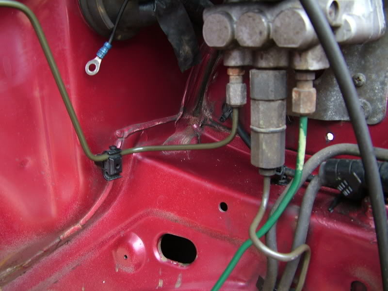

Sierrakaren Posted March 23, 2016 Author Report Share Posted March 23, 2016 Kjøpte ny abs pumpe til cossien og selfølgelig knakk bremseredusereren til bakbremsene i gamle pumpa. Sitter nå fortvilt om det går an og få tak i denne????? Den som er veeldig lik på dette bildet midt imellom dei andre bremserøra. Noken som veit? Nåverende biler:86 Ford Sierra 2.0l++90 Ford Sierra Cosworth 4x4 Link to comment Share on other sites More sharing options...
