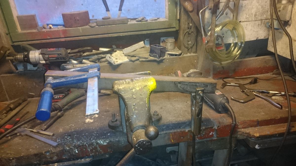

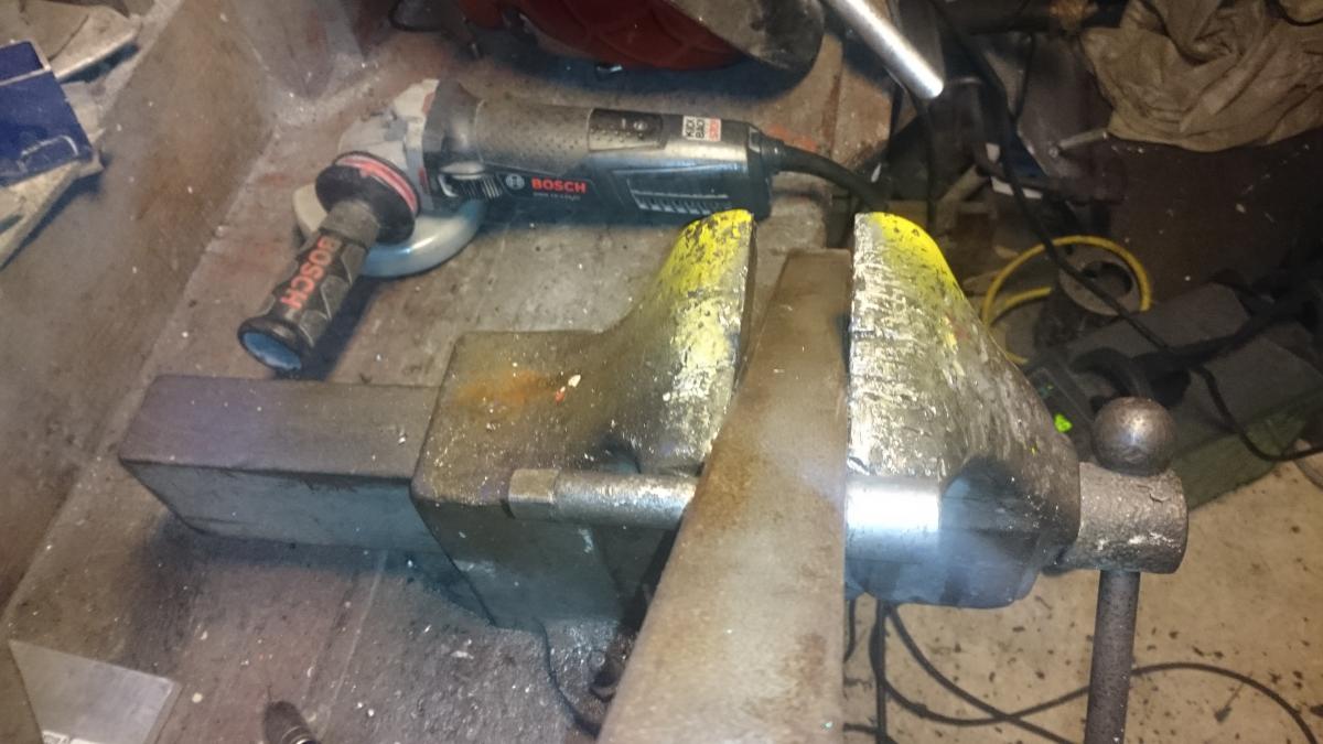

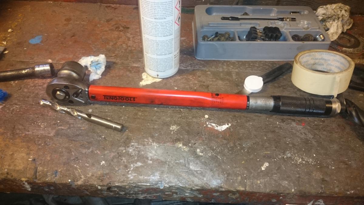

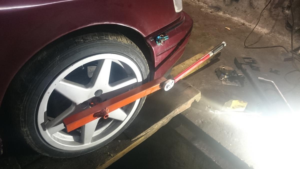

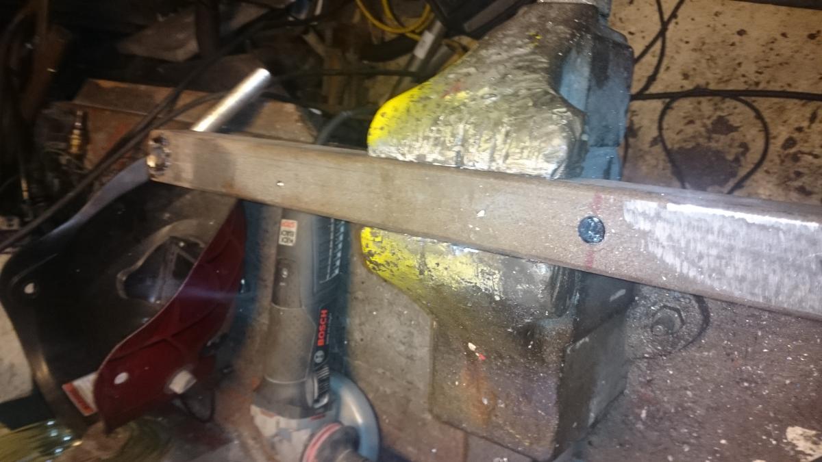

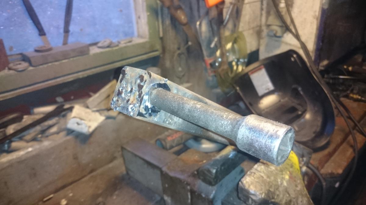

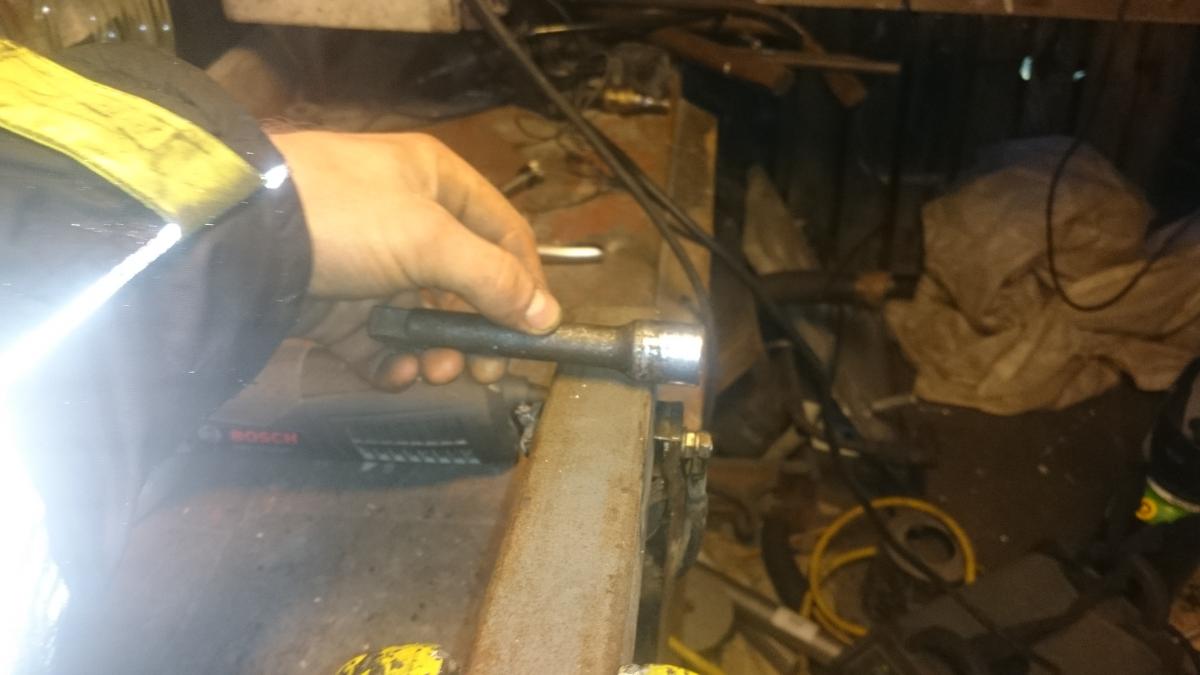

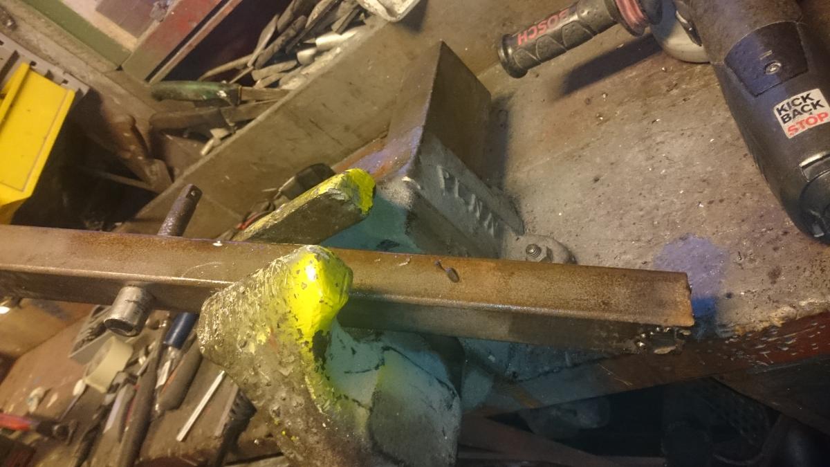

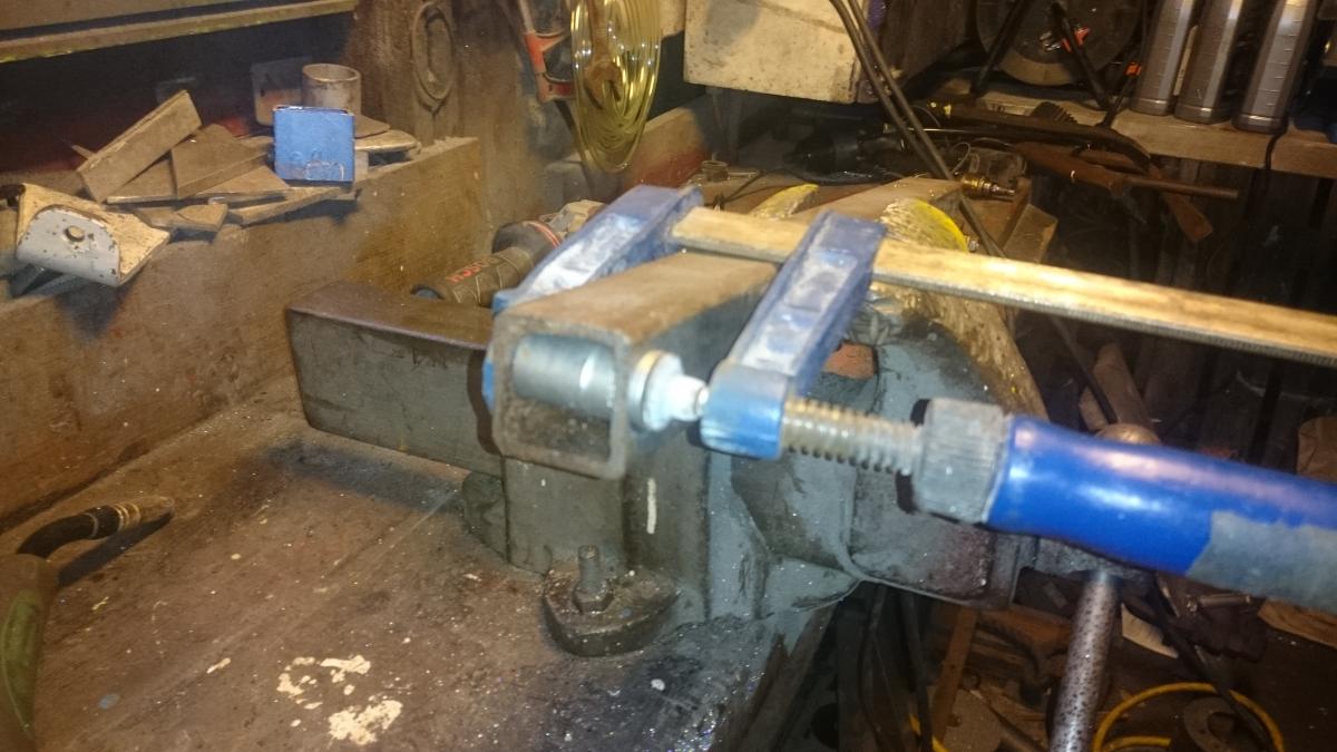

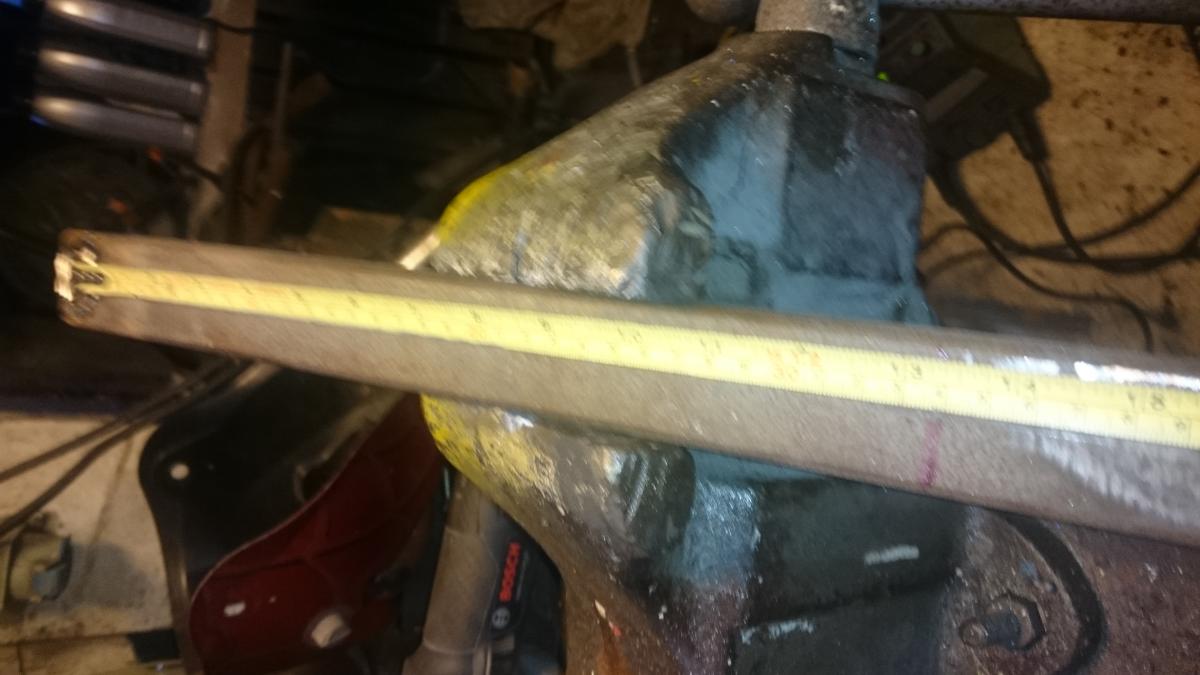

I MITT tilfelle så har eg ein momentnøkkel som går til 210 nm, og hjulageret skulle spennest med 310-350 nm. Eg bur på ei øy og tilgang til verktøy er ein dagstur, så denne blei laga som ei invistering og pengebesparing.

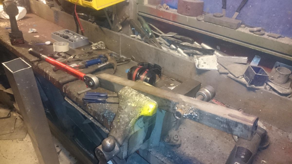

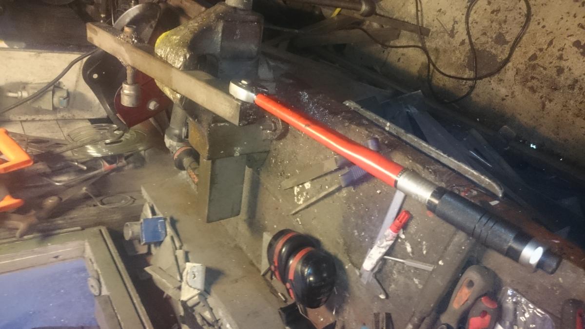

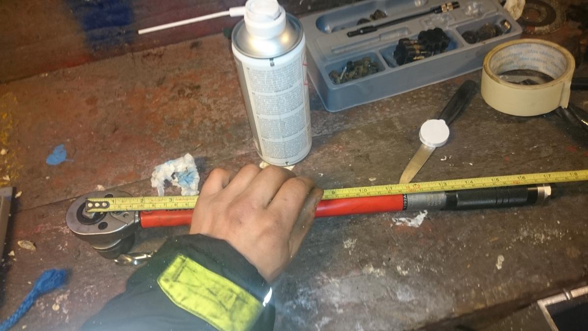

Min momentnøkkel frå tengtools var 34 cm frå senter av pipe innfesninga til grepet på momentnøkkelen, dette vil si så enkelt at man tar for eksempel eit firkantrør eller tjukk stålrems frå 38-45 cm lang og sveiser inn ei 15mm gammel pipe og så sveiser man inn ein forlenger 34 cm frå senter av pipa.
Har du gjort dette overfor, har du fordobla lengda på momentnøkkelen. Det vil si halve krafta på momentnøkkelen, skal du spenne til med 300nm trenger du kun 150 nm på momentnøkkelen.
Dette er min framgangsmåte, og kan sikkert forbedrest på alle mulige måter. Men dette var stål som eg hadde liggende.
Håper noken får nytte frå dette
Mvh Sierrakaren.

Nå var det like før jeg arresterte deg, men heldigvis så jeg gjennom noen av bildene og forstod at ja, absolutt- dette blir riktig.
En enda enklere, men vel så god løsning er:
Bruk 1 meter forlenger, fiskevekt i enden. Trekk til 30 kg og vipps 300Nm

om forlengeren er 38cm på latmansarmen din og du ønsker å dra til 300Nm må du stille inn skrallen din på 79Nm

Korleis kom du fram til det svaret? Doble lengda er halve krafta, 300 nm på mutter blir 150 på momentnøkkelen.

Har ikke helt regnestykket i hodet. Men ideen er vel at om momentnøkkelen din har 10cm, 34cm eller 3meter lang arm er uvesentlig. Momentet er sentrert i midten av tilkoblingen, og utvekslingen må derfor regnes fra senter av tilkobling til momentnøkkel til senter av ny tilkobling på utveksling.

79Nm (79kg rett ned om jeg har forstått dette rett)  X 0,38m =   30 X 10 = 300Nm

Om man tenker på det som en utveksling på ett gir eller reimskiver, så tror jeg det regnestykket korrekt ja.

Hmmm, gir meg ikkje endå. På ein rett arm skal dette bli 300nm. Lengda har alt og si, vist du har ein latmannsarm og trekker til hjulmuttene med armene helt inne på stanga blir det veldig tungt, tar du den helt ute på stanga blir den lett. Vippepunktet blir med mutteren og ikkje ved innfestningen på momentnøkkelen.

ja høres korrekt ut dette på en latmannsarm   men, på en momentnøkkel måler den Nm på tuppen, og gjør det uvesentlig hvor du holder hånden på stangen :)
Men det er ifrå mutteren til grepet til momentnøkkelen som er fordobla, det du påstår og seier er at vektstang loven er feil. Har man 10 kilo på ein stang 1 meter unna som kviler for eksempel på ein stein og 1 meter unna steinen står det 10 kilo der og så blir denne på vippepunktet og står i ro. Har man 2 meter på den andre siden og forsatt 10 kilo har man fordobla krafta og den blir tyngre på den siden med 1 ekstra meter med stang

nei, tror vi er enige, bare ikke på hvordan momentstangen fungerer :)
Om du stiller den inn på 50Nm  så "knekker" momentstangen alltid på 50Nm over mutteren uansett hvor du holder hånden når du strammer.
du må selvfølgelig bruke mer muskler jo nærmere du er mutteren, men stangen vil fortsatt "knekke" på 50Nm
Stemmer det, og dobler du lengda så halverer du instillinga på momentnøkkelen

formelen er:
Moment nøkkel instilling = ønsket moment x moment nøkkel lengde / ( moment nøkkel lengde + forlengelse lengde )
