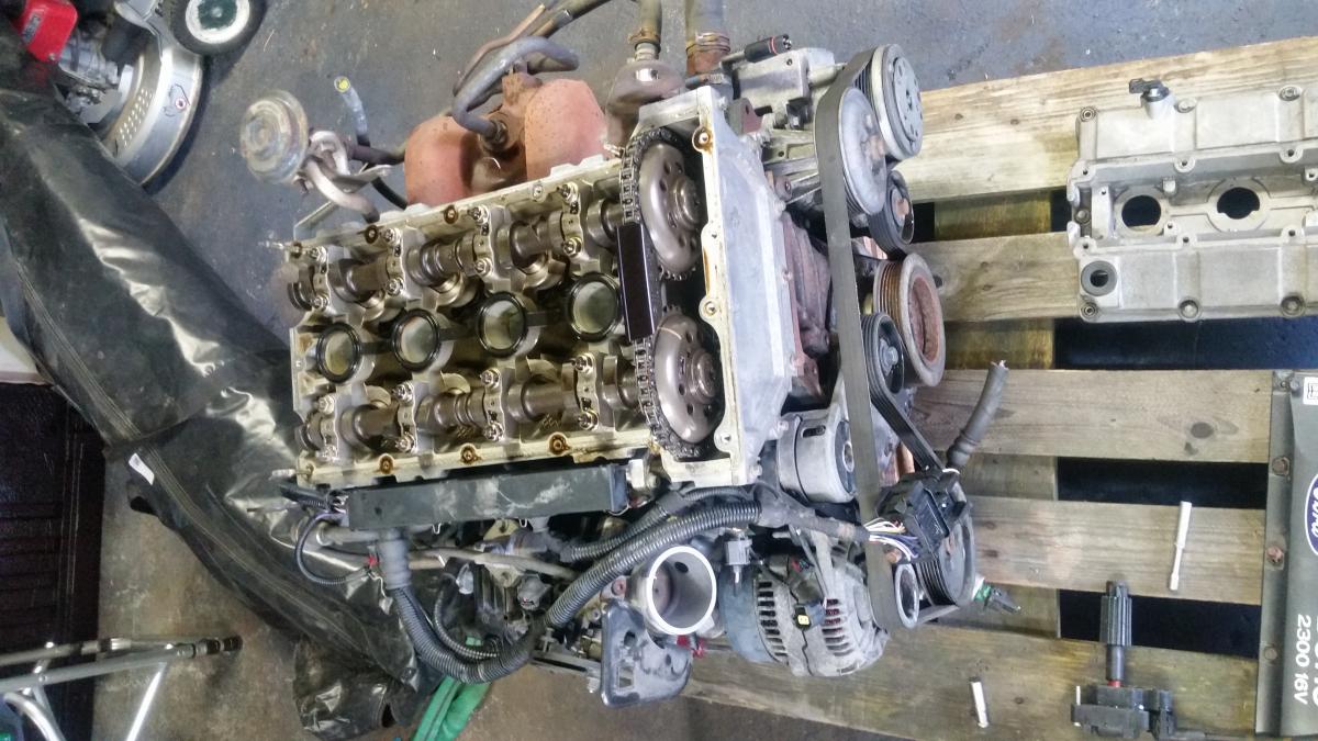

Lurer på å kjøpe en 2.3 16 dohc motor med girkasse fra en scorpio.
dette skal da evt puttes i p100'n, men vi kan gå ut ifra en vanlig sierra med 2.0 8v dohc
passer alt greit eller er det ting som gjør dette motorbytte verre en å gå fra ohc til dohc?
passer radiatoren fra 8v dohc etc ?
Edited by alelys
Radiator, motorfester og girkasse kan brukes i fra Dohc 2,0.
Du må bytte bunnpanne så du blir kvitt balanseakslingene og får klaring til travers. De delene som trengs kan plukkes i fra en 2,0.
Må tette igjen en oljekanal, maskinere en bit som er tatt bort for å få plass til kjedet ned til balanseakslinger, bytte oljesil, fremre halvmåne som går i mot bunnpanne, oljepumpekjede og strammer.
Lønner seg å bruke svinghjul i fra Mondeo Zetec 2,0, da dette er lettere og ikke har delt masse, men svinghjul i fra vanlig 2,0 Dohc passer også.
Det jeg husker i farta.

så det jeg gjør da er å bruke 2.0 girkasse,utløser, clutch og svinghjul og starter da ? :) (enklest)

ny motor i hus :P
så nå starter letingen etter:
Termostathus,termostat,pakning
Ledningsnett
Hjerne

har et 2.0 8v dohc grenrør 4-2-1 liggende, passer det på toppen?
ser pen ut :)
Edited by alelys
grenrøret ditt vil ikke passe. d du skal få tak i er manifold fra galaxy 2.3 16v.. di ser slik ut
http://www.ebay.co.uk/itm/Ford-Galaxy-Mk2-2002-Ghia-2-3-Petrol-Exhaust-Manifold-/121810325129?nma=true&si=5OGNPQjT8QVY%252B3ZZe1MEPcebklE%253D&orig_cvip=true&rt=nc&_trksid=p2047675.l2557
har akkurat kjøpt et sånn så jeg ska modde litt så d passer helt perfekt i sierran min :)

hva må gjøres med tenningen da?
eller er det like greit å gå på med datasprut med engang?
Enklere med forgasser.
Ettersom motoren originalt har Edis kan nok Megajolt være enkleste løsning på tenning. Om det ikke går å modde til en dohc 8v fordeler med vakum og vekter.

2000kr i sprut da, som skal samkjøre godt med edis? :P
men om jeg kliner til med nytt innsug og gassere så må jo forsatt no styre tenningen ? dor denne motoren har tydeligvis 2 coiler og ikkje fordeler som deler det ut til hver tennplugg :P
