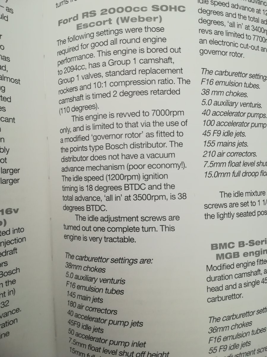

En motor med retardert kamtiming, ingen vakumklokke og 38 mm halsringer i en 45 mm forgasser er satt opp for banebruk slik jeg ser det.
Enig i det. Hadde på et tidspunkt high torque kammen fra Kent cams stilt i advance og gassere med 36mm halsringer, et helt ålreit trimoppsett for dagligdags kjøring.
Kent sine FR30 og FR34 kamakslinger er alltid ett godt og korrekt valg for de aller fleste som kjører bilen sin på gate, men de klarer seg fint med forgassere som er mindre enn 45 mm med 36 mm halsringer.

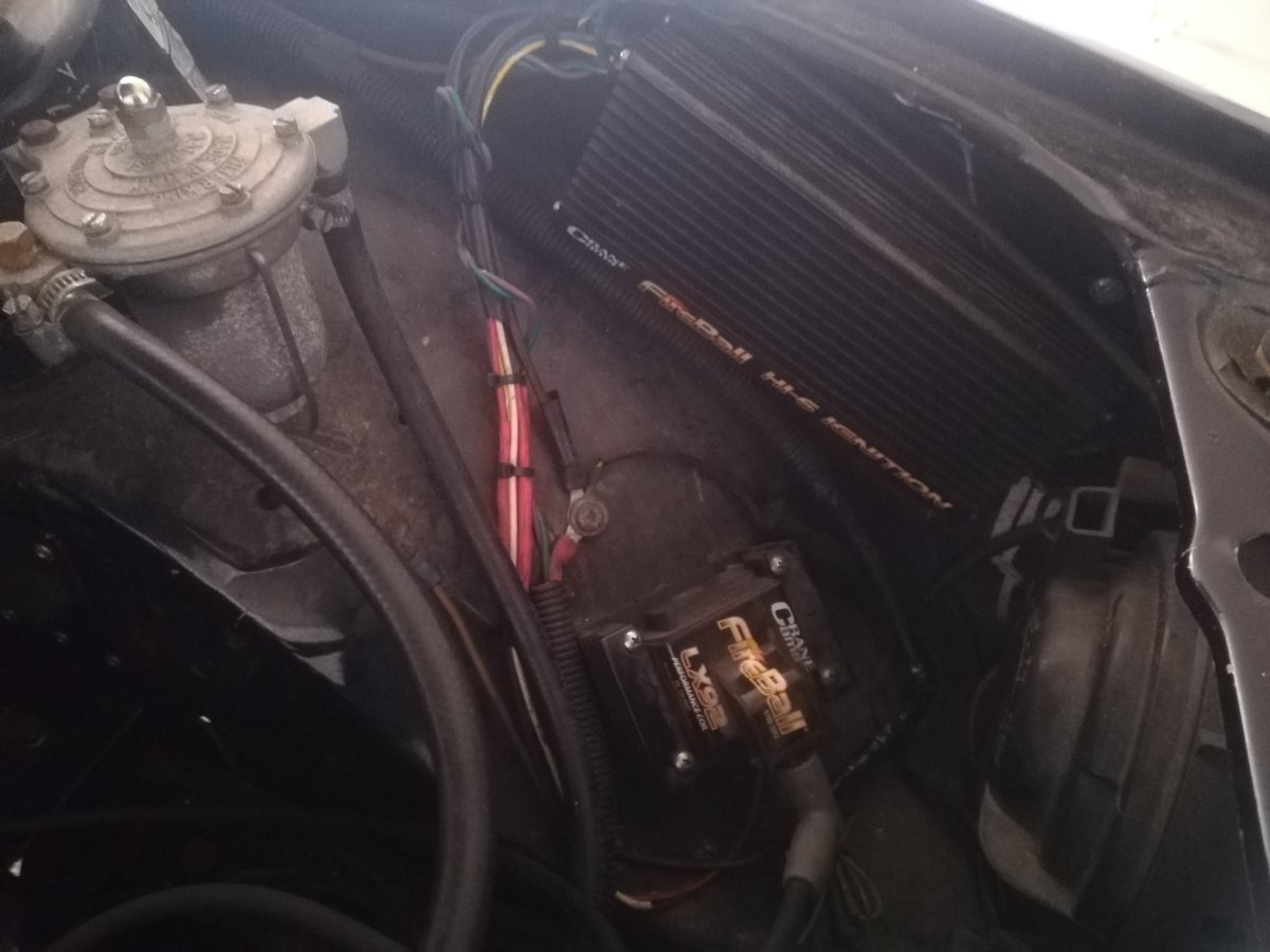

Hovedulempen med forgassere er ikke forgasserene i seg selv, men at tenningsanlegget som oftest er utrolig kjipt sammenlingnet med det som biler med insprut får fordelen av å bruke.

Tenningsanlegg kan deles inn i to områder, gnistkvalitet og tenningstidspunkt. Veldig gledelig å se at du har tatt pkt.1 på største alvor og gått til innkjøp av to favoritter som setter fyr oå det meste, om det vil eller ikke. :)
Da har vi dette med tenningstidspunktet som gjenstår.
Til eldre V8 motorer er det gode valgmuigheter for å tilpasse fordelerne til det nye motoroppsettet.

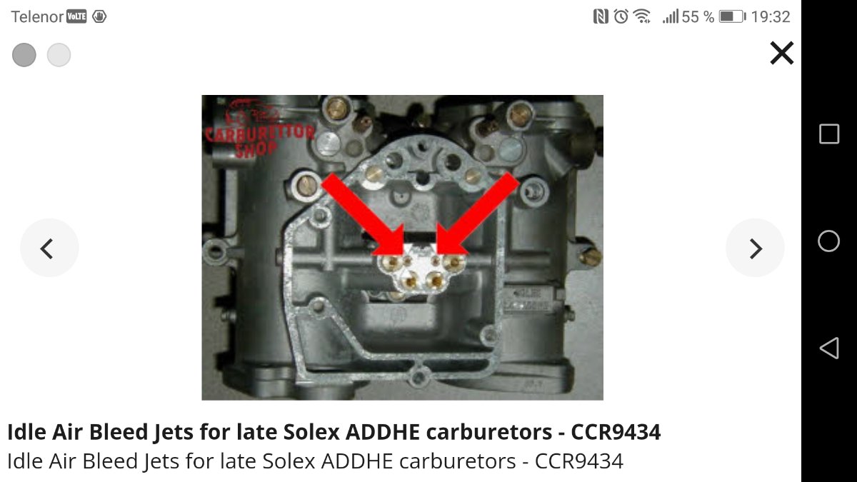

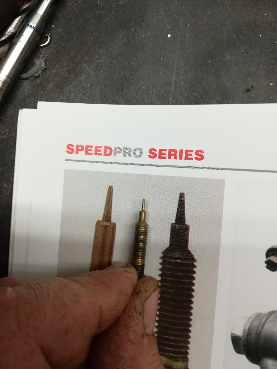

Etter hva jeg leser så har disse gasserne idle air bleed jets i størrelse 190. Samtlige eksempler på ford ohc i boka mi har noe i nabolaget 55 dyser. Min motor er milevis unna å gå på det. Så fant på å lage noen nye bleed jets med 1mm hull bare for å prøve.
Funker vesentlig bedre nå, men virker fortsatt mager. Må skru ut tomgangskruer 3.5 turn (noe mer og de detter ut) og gasserne spytter litt.
Så da lurer jeg på, er det like greit bare å lage blind-plugger og tette hele driten?
Edited by SierraCL
Gamle forgassere hadde justerbare Idle Air jets, brukte ofte små størrelser her og moderate Idle jet (fuel) dyser. CO skruene var ofte justert til ca. 1,75 omdreining ut fra bunn. Nyere emission forgassere har vesentlig større Idle Air jets for å klare avgasskravene og ulempen er at luft og bensinblandingen som kommer ut under blandingsskruen og ut av progressjonshullene har mye luft i bensinen. Fasiten på at dette er tilfellet er at tomgangsskruene må skrues ALT for langt ut for å gi tilfredsstillende lav AFR på tomgang.
Vi turbokonverterte en motor som originalt gikk med 2 stk. doble liggende Solex forgassere. Tomgangsdysene ble borret opp av en urmaker og jeg tror at Idle Air dysene ble loddet igjen og borret opp til ca. 10% redusert areal.
Edited by RS 1000

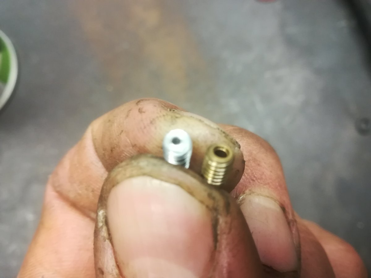

Prøvde forøvrig å tette igjen air bleed dysene, men det var IKKE populært. I dag fikk jeg tak i 0,6mm bor og borra opp bensindysene fra 55. Sammen med 1mm hjemmelaga air bleeds fikk jeg endelig tomgangen stabil :D Går litt "hardt" men den verker jager, dør ut eller spytter.

Det er bare fordeler med å ha korrekt luft/bensin blanding i tomgangskanalen i stedet for å gi den noe som i denne sammenhengen kan sammenlignes med noe utblandet 14-tiss sprit på ca. 20% eller noe ren 96% hjemmebrent kamikaze suppe. :) "Lagom er best."
Husker når vi var på bilcross stevner før i tiden. Det ble skrudd på tennplugger så det ikke var klokt, rett og slett fordi de som holdt på ikke hadde nødvendig kompetanse eller seriøsitet. Ett slikt resultat er helt unødvendig og det ER alltid eierene sin feil, ikke forgasserene som alltid bare gjør det de skal gjøre i forhold til bestykning.
Hehe, det var det nok ikke. Idle Air jet og Idle (fuel) jet lager en blanding av luft og bensin som går gjennom den kanalen som mater CO skruen og progresjonshullene. Denne blandingen er rimelig feit uten av jeg vet hvor feit, men vi kan for diskusjonen sin del si 5:1 i AFR (oppgitt pr. vekt). Så slipper man denne blandingen ut i forgasserhalsen hvor den blander seg med den vanlige luften og gir en total AFR på rundt 13.5;1 avhengig av hvor mye 5:1 blanding du tilsetter via utjusteringen er blandingskruen.
Når du tetter Idle Air jet så blir det 100% bensin i tomgangskanalen og da har man tatt for mye Møllers tran. Det er rent konsentrat som kommer ut og i tillegg er vakument som suger ut bensinen ikke blitt reduseres via Idle air jetten. Da blir det ekstremt følsomt og vanskelig.
I dag er de fleste kjent med at bladings forholdet mellom luft og bensin er i nabolaget 14,5:1, men det er pr. enhet "masse" eller vekt som i gram og kilo. 14,5 kg luft for hver kg. bensin.
Forgassere kan bare justere mengden av luft og mengden bensin som fløder gjennom systemet og dette oppgis i ml eller liter. Oppgitt på denne måten er blandingsforholdet mellom luft og bensin i nabolaget 900:1, altså 900 liter med luft for hver liter med bensin. Dette avslører hvor nøyaktig en forgasser må være - og faktisk også er. ;)   Dette forteller noe om hvor høyt nøyaktighetskravet til korrekt bestykning ligger.

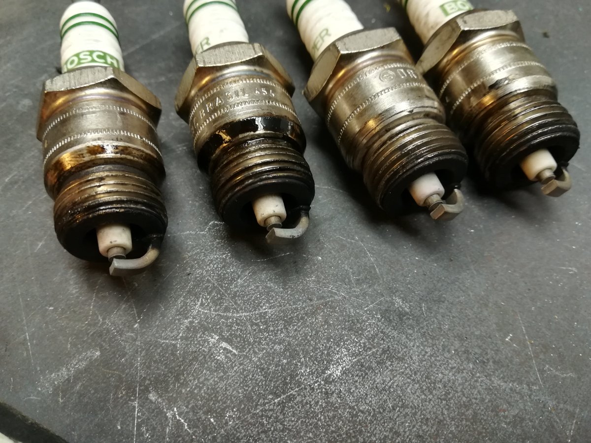

Hvis du varmkjører motoren, stopper på en lang flate, setter i flett nye tennplugger, starter opp og tar ett 402 M dragrace pull, tramper inn clutchen og stenger av tenningen ved målgang, så har du den ENESTE korrekte måten å forberede til å lese av tennplugger på. Tennpluggene MÅ være jomfruelig ubrukte og 10 sek. på full gass er belastning nok til å få tydelige merker å lese av.
Man bør bruke godt lys og forstørrelsesglass for å analysere resultatet og NGK plugger er de som er letteste å lese. Vitsen med en slik test er å få bekreftet at man bruker korrekt størrelse på hoveddysene. Når tennpluggene forteller at disse dysene gir riktig AFR på full gass, da vet man at alle andre problemer er p.g.a. feile halsringer, feile E-rør m.v.
