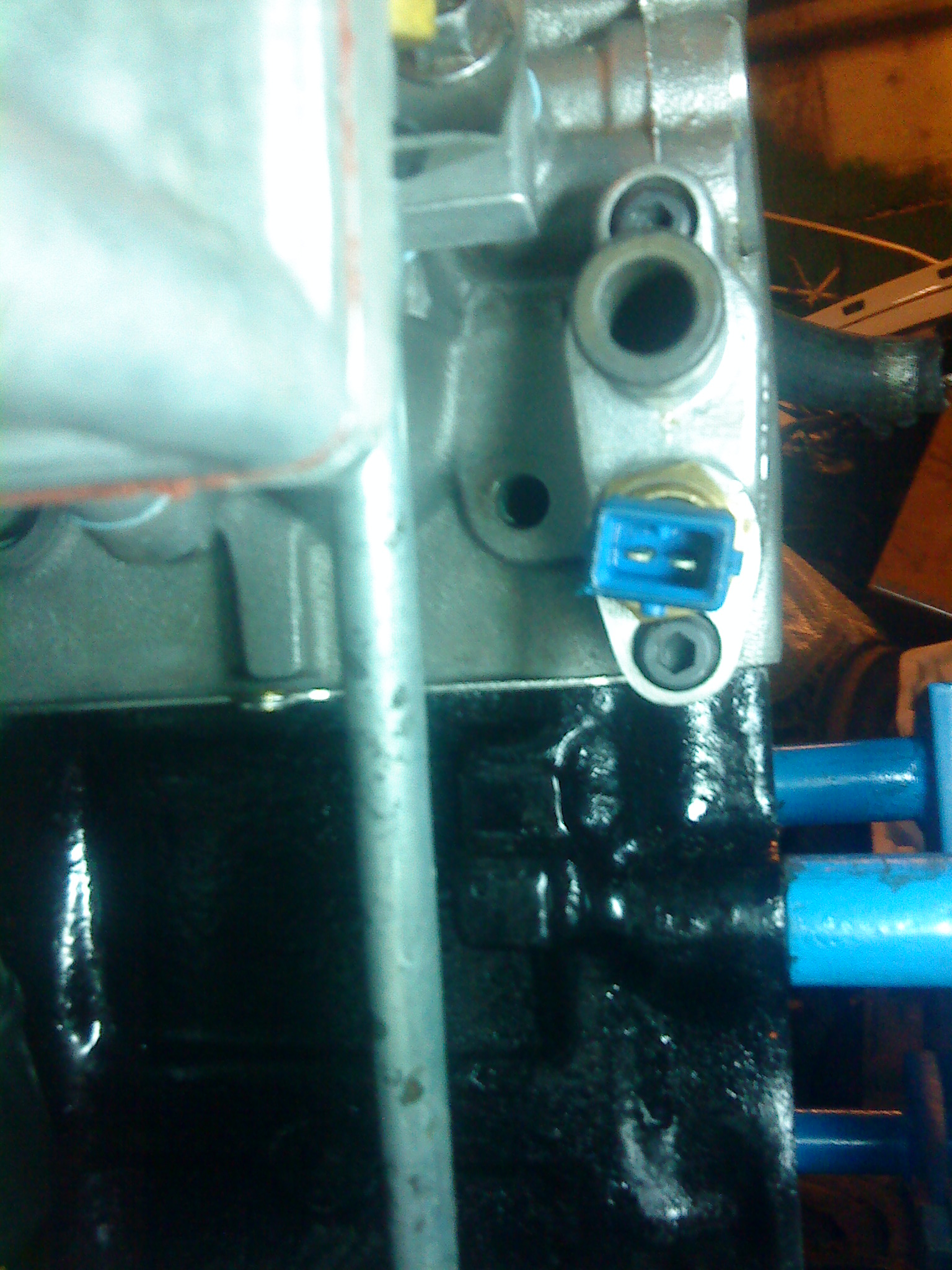

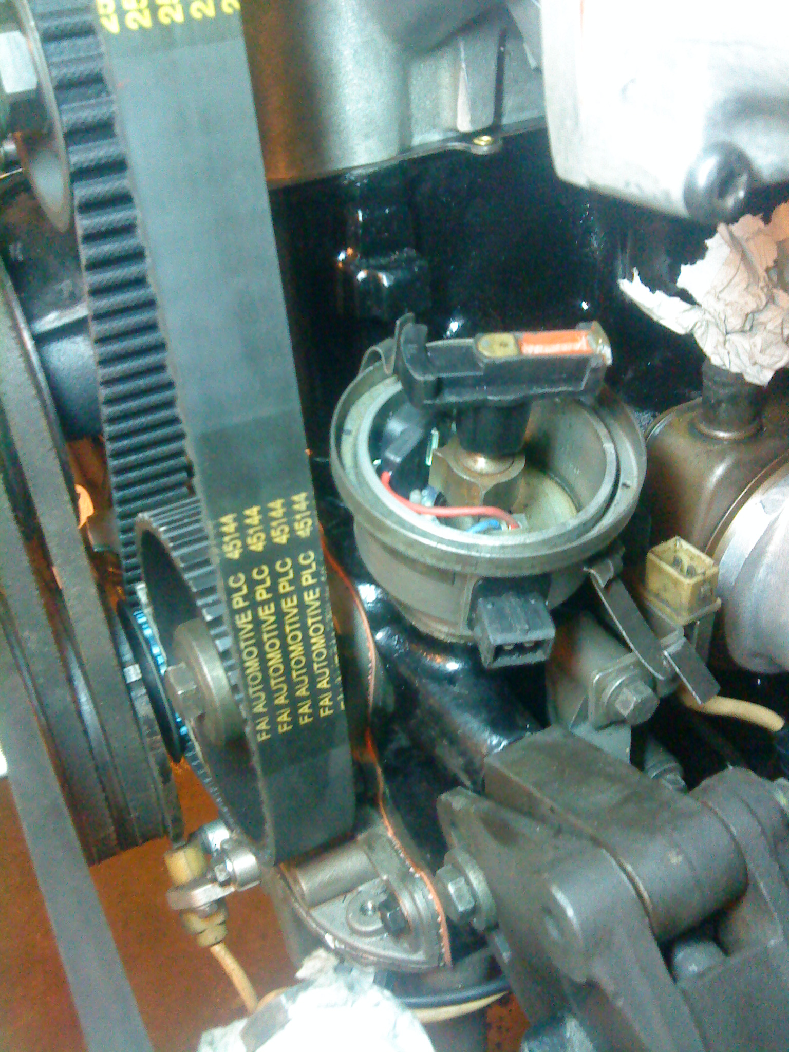

    Har jeg gjort rett ifølge bildet?rotor står mot hakket på fordeler Og på hiledet under her,er hullet til venstre for vanntempsensor et hull for tempmåler i dash?eller hva er det..
