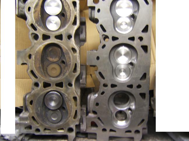

Nå er vel mesteparten av forbrenningskammeret nede i en fordypning i stempelet på 2,9. Mens 2,8 har flate stempler og større forbrenningskammer i toppen.
Nei, so gale e da ikkje. Sjå bilete frå Mikael S:

Hadde ikke tenkt på det der, men når jeg kikker på bildet av 2.8 toppene mine (regner med de du posta var 2,9?) så ser det ut som ford hadde tenkt på dette en gang før, 2,8 forbrenningskammeret ser mye mer riktig ut, ikke i nærheten så mye 'shrouding' fakrisk nesten helt omvendt av 2,9 kammeret.Kan hende jeg kan ta å forbedre det litt før de blir sendt til maskeinering, og takk for tipset uansett ;)
Det stemmer at det er bilder av 2,9 og jeg antar 4,0 L topper og ikke 2,8 topper. Dette for å vise problemet så tydelig som mulig. Ut fra Performance hensyn har Ford strupt 2,9 toppene i forbrenningskammeret mer en i 2,8 toppene for å holde motoreffekten nede. Ser man på bildet ditt så er man at det er mindre klaring på "highflow" pluggsiden enn på motsatt side hvor fløder forbi ventilsetet er lavt. Det er nok noe ekstra å hente ved å porte kammeret helt ut til topppakningen. Se for deg hvordan innsugskanalen sender luften inn i forbrenningskammeret. Det ser ikke ut til å være alt for mye plass der for mesteparten av luften "ønsker" å passere på 2,8 toppene heller.
På "kortsiden" må luften snu næremer 180 grader og her er flødet så lite at det faktisk øker når klaringen til veggen reduseres. Dette fordi at luften får bedre "støtte" og da blir det mindre turbulens, => mer stabil luftstrøm og høyere effektivitet og fløde.
EDIT.
På dette bildet kan man se at problemer i størrelsesorden bagateller, i forhold til Ford toppene, blir fjernet:

Tenkte det hadde vært lurt å bumpe denne tråden, da det har dukka opp mange spørsmål på nytt som allerede er besvart her. (takk til alle som har delt sin kunnskap forresten ;)) Denne tråden og et par andre som er laget om 2,9 burde kanskje vært rydda litt opp i og laga nett-'trimhåndbok' av :P
tenkte jeg skulel poste et (litt dårlig mobil-)bilde av forskjellen på vanlige 2,8 råder og den litt sterkere typen som finnes i en del senere 2,9 12v og 12v motorer. I tillegg synes litt av forskjellen på stemplene her :) Og i tillegg for de som eventuelt ikke visste det, så er både topplokksbolter og veivrammebolter på v6 ganske ordinære M12 bolter, og de fleste seriøse mekaniske verksteder har pinneskruer i 12.9 liggende (som der jeg jobber :P)
