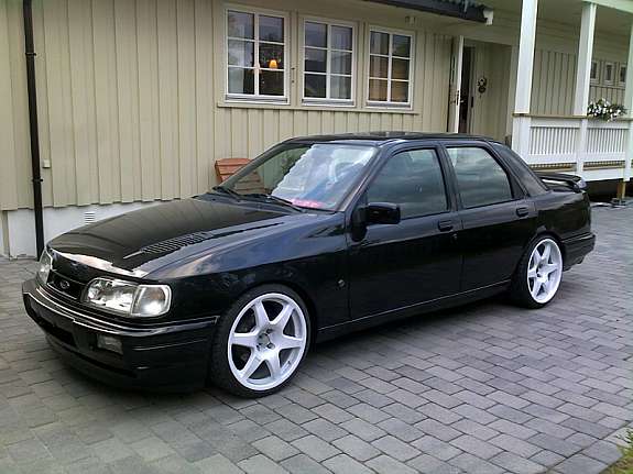

Tommen Posted May 24, 2011 Posted May 24, 2011 Jasså du.. Einaste grunnen til at eg ikkje har 9" bak sjøl er dyre dekk Ein kamerat har ein superstrøken ebony black sedan med 9" ET25 bak! (denne har kun fått hjulbua banka flat fra innsida)Eg har ikkje spørt om lov, men her er ettpar bilder Ser dette feil ut kanskje?? hæ HÆÆÆ?? The Golden era.. 1986-1987-1988

Ron Posted May 24, 2011 Posted May 24, 2011 Ser dette feil ut kanskje?? hæ HÆÆÆ?? wow, jeg vil også ha 9x18, gromt!! Caution, any attempt to overtake will result in a race!
Tommen Posted May 24, 2011 Posted May 24, 2011 Ok. skal se litt nærmere på det når bilen er i hus Takker for svar folkens Se der ja. Litt for kjapp til å svare Så det er god plass med ET25? Har den coilovers?Ser ikkje så gæli ut det vell? Jepp den har GAZ The Golden era.. 1986-1987-1988

Fakeworth Posted May 25, 2011 Posted May 25, 2011 Her tenker jeg Stjal bildet fra en annonse på noe deler jeg så en gang i tiden.. -93 Sierra Cosworth STV 4x4 X: -94 Escort Cosworth HTT, -94 Escort cosworth T-25, -94 Escort cosworth T-34, 4x -90 Sierra 4x4 Cosworth, -91 Sierra Cosworth 2wd, - 89 Sierra Cosworth 2wd, -88 Sierra Cosworth 2wd -91 Scorpio Cosworth
Sta1n1 Posted May 25, 2011 Posted May 25, 2011 det der var skikkelig porno bygger kanten noe mer på 9" kontra 8" ? syns ikke mine har så stor kant og dem er 8*18"
Ron Posted May 25, 2011 Posted May 25, 2011 Sorry offtopic, men har du en hjulbuevalse å låne bort? Hør med Henrik (Hårball), han har Her tenker jeg Stjal bildet fra en annonse på noe deler jeg så en gang i tiden.. En perfekt cosworth i mine øyne Caution, any attempt to overtake will result in a race!
Tommen Posted May 26, 2011 Posted May 26, 2011 Der var den ja! Den er mye grommere "live"!!! Den farga er bare heilt syyk!!! The Golden era.. 1986-1987-1988
