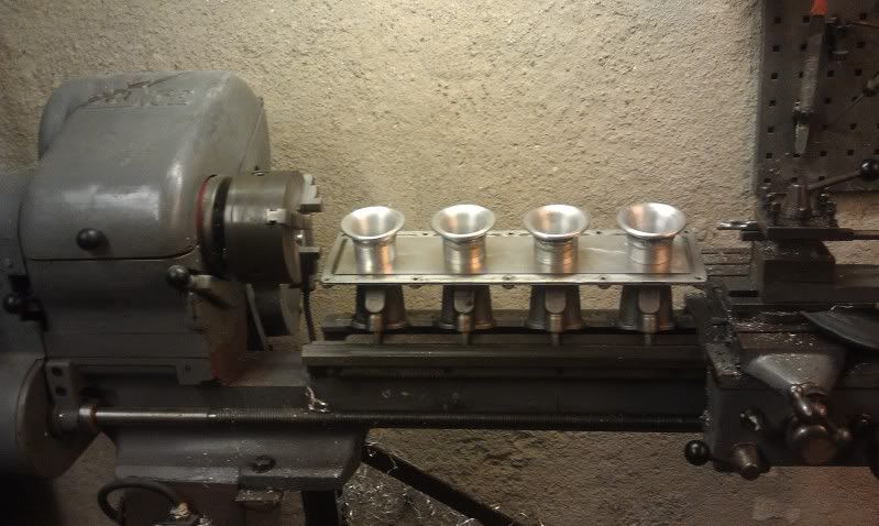

møffe Posted October 8, 2011 Share Posted October 8, 2011 jeg har lavet et andet plenum til min sierra. nu er jeg så næsten klar til at montere den men kom i tanke om noget. min inderste del med runners og trompeterne kan jo forlænges 15-20mm pga mere plads inden i plenum, spørgsmålet er så, er der nogen der har prøvet dette ? arbejdsgangen er nem, skære de orginale tragte af ved bunden, plane hele bunden på en fræser, tigge alurør på selve tragten, op i en drejebænk og så forme alle 4 tragte og tilpasse længden så den er de 15-20mm længere og så tigge det hele sammen igen. men her er et billede til nu. hullerne ind til tragtene er 25mm, målet er 300hk, Link to comment Share on other sites More sharing options...

møffe Posted October 13, 2011 Author Share Posted October 13, 2011 så er der lidt nyt. de bliver ca 47mm lange totalt, de orginale er ca 25mm så mangler jeg lige at få svejst trompeten på røret så jeg kan dreje dem koniske ud i et. Link to comment Share on other sites More sharing options...

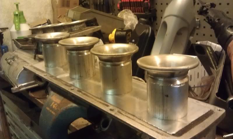

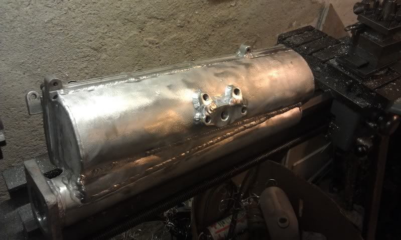

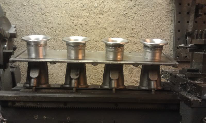

møffe Posted November 5, 2011 Author Share Posted November 5, 2011 så kom jeg lidt længere. de er drejet ned på 43,5mm total længde. (mod ca 28mm std) de har 5 graders indløb, og så har jeg lige haft en roterende stålbørste over plenumet for at det skal ligne std sandstøbt alu jeg mangler at få svejst tragtene fast til manifolden, og så få rettet plenum,og bore hullerne op til boltene så jeg kan skære M8 gevind i plenum. og ja, det er min lille drejebænk som jeg har i værkstedet, en dejlig lille ting fra 1952 og dansk. Link to comment Share on other sites More sharing options...
