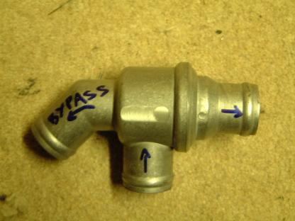

Granada 2.8 Ghia Posted August 1, 2012 Share Posted August 1, 2012 Det første du har funnet link til er ett orginalt innsug til 2.4/2.9, dette har du allerede på motoren. Det neste du har funnet link til er ett komplett sett med 3x doble webere og innsug til 3.0 Essex, innsuget passer overhode ikke motoren din. Som RS1000 sier, det letteste er å montere ett orginalt forgasserinnsug til 2.8, da kna du montere opptil 40mm dobbel forgasser på uten å modifisere flensen noe, får sikkert på mere også. Eks. weber 38DGAS eller 40IDF, evt. en standard Solex/Pierburd 38mm til 2.8. For å montere innsug fra 2.8 på en 2.9, så er det litt modifikasjoner som må til. -Fordeleren passer ikke, du må enten kjøpe en fordeler som passer til oppgaven, eller modifisere en fordeler og/eller oljepumpeaksel. -Du må monter en ekstern termostat, siden det ikke er termostat i 2.8-innsuget, eks. termostat til BMW for slangemontering, noe hjemmelaget etc. -Det er litt forskjell på noen bolter i fremkant mellom innsug og registerdeksel. Forgasserinnsug i fronten 2.9-innsug i fronten Flere bilder her. Fordeler her. Termostat til BMW M10 motor f.eks. `82 Granada 2.0, `82 Granada 2.8 "Ghia", `84 Granada 2.3 L Turnier, `92 Scorpio 2.9 GL, `96 Scorpio 2.5TD Turnier Link to comment Share on other sites More sharing options...
RS 1000 Posted August 2, 2012 Share Posted August 2, 2012 Fordeler her. Termostat til BMW M10 motor f.eks.Dette var glimrende og nyttige tips. Det er akkurat slik man trenger for at folk skal få hentet ut det potensielet som ligger og sover i 2,9 motoren. Hovedproblemet med inkompetanse er at innehaveren sjelden er klar over dette selv. Vedkommende fortsetter derfor sitt virke med å ødelegge for alle dem som tar kontakt. Link to comment Share on other sites More sharing options...
