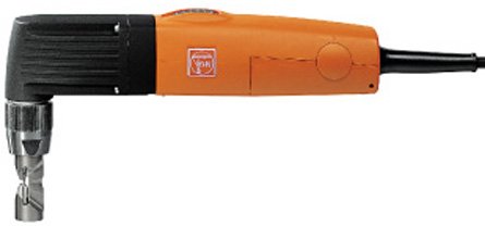

xr4ti Posted February 17, 2016 Share Posted February 17, 2016 (edited) Eletriske eller luftdrevne plateverktøy er praktiske og raske å bruke, ogmer presise. Sett en blikkenslager med plasmaskjærer noen gang? "Platesakser" med skjærekjæfter er raske og bergnet til rette kutt eller svake radier i plane plater. Finnes flere typer av disse med to kjæfter(en skjærende og statisk)Disse lager ikke skjærespon. Typen med senterkjæft er beregnet for raske rette kutt på plane eller svakt profilerte plater/spirorør. Disse lager en stripe med avkapp men er renslige. Nibler(også kalt "tygger") er laget for figurskjæring, ganske så rask men produserer masse skjærespon. Disse kan skjære med liten radie og i skarpt profilert plate. Vanlig "håndklipper" er veldig presise og raske og man kan klippe radier med litt trening. Finnes mange produsenter og kvaliteter, både luft og eldreve så vanskelig å anbefale noen spesielle. Edited February 17, 2016 by xr4ti Link to comment Share on other sites More sharing options...

xr4ti Posted February 17, 2016 Share Posted February 17, 2016 Sikkert godt nok till 0,7-0,9mm plate de man får kjøpt på BT, JULA etc. Selv har jeg eletriske proffverktøy (Blå Bosch og Fein) men de koster fort 3-5000 kr stykke, men har hatt de veldig mange år. Link to comment Share on other sites More sharing options...
