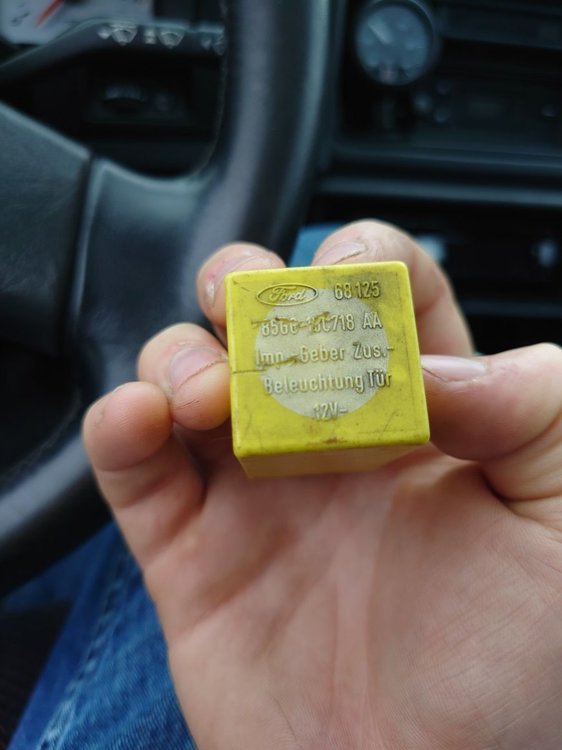

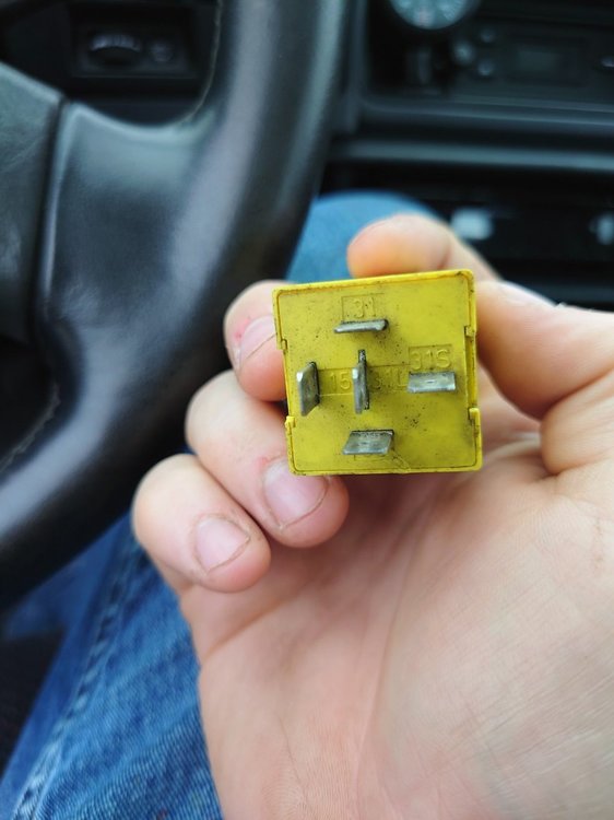

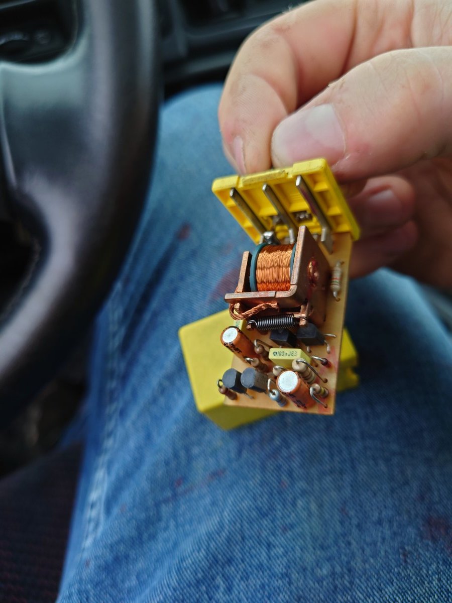

Tar opp denne igjen, styrer microbryteren i døra lysa og? Lyser konstant i kupe og må ta releet skal det slukke. Indikerer at alle dørene lukkest på displayet og "dingeren" fungerer. Vil kjøpe og nytt relee, noken som har delenr evt eit alternativ?

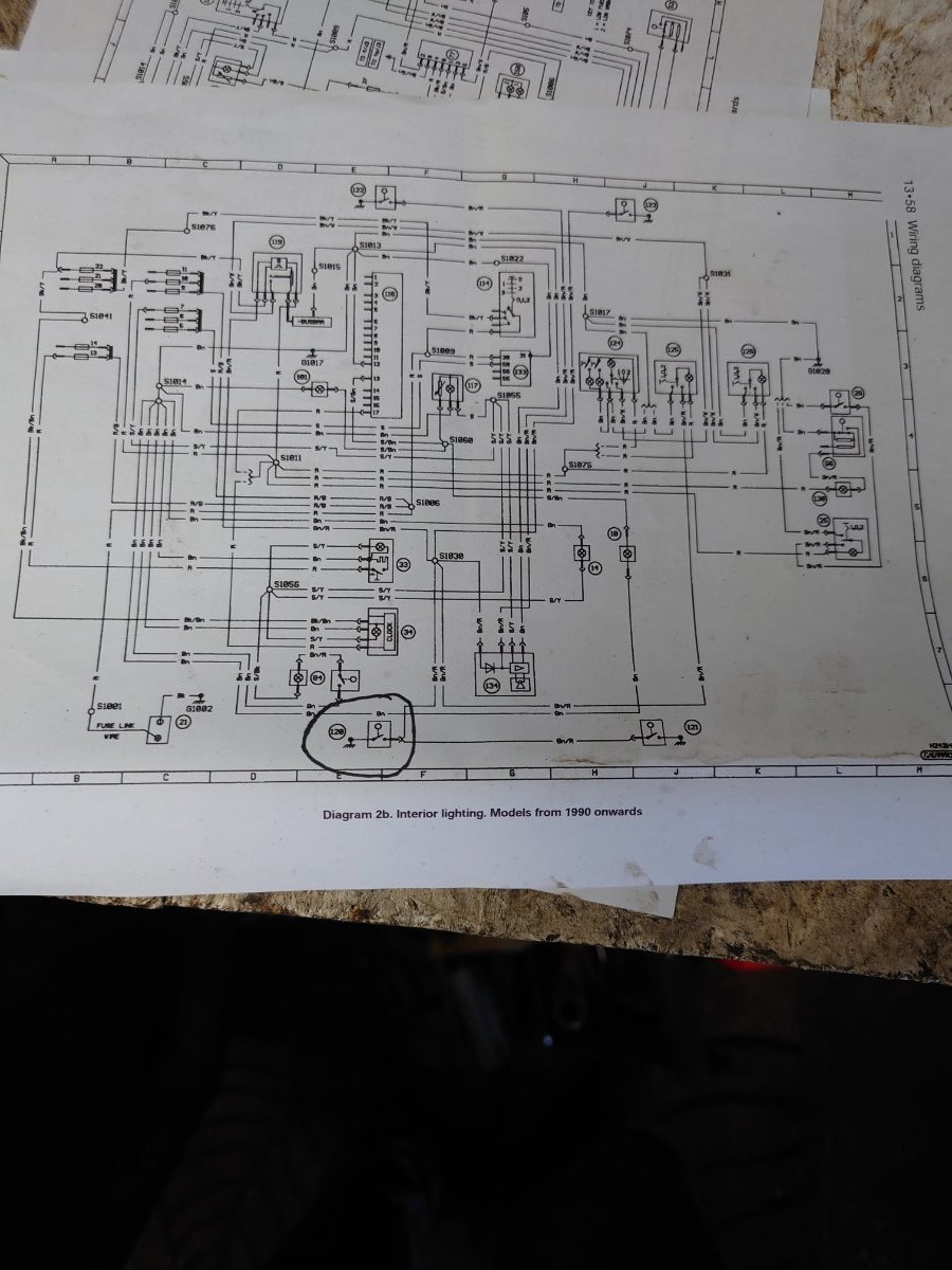

Hva skjer om du kobler ut alle dørbryterne en etter en? Om det da fortsatt lyser så er det kanskje en konstant jording som er koblet inn i kretsen som ikke skal være tilkoblet/feilkoblet?
Link to post
Blir ikkje det samme om ein lukker alle dørene? Det dinger på alle dørene når lysa står på. Var etter bilen stod i 1 måned uten batteri i garasjen det begynte, litt usikker på om dette blir mangel på eu og. Kan sette på lyset framme og bak manuelt uten rele.
