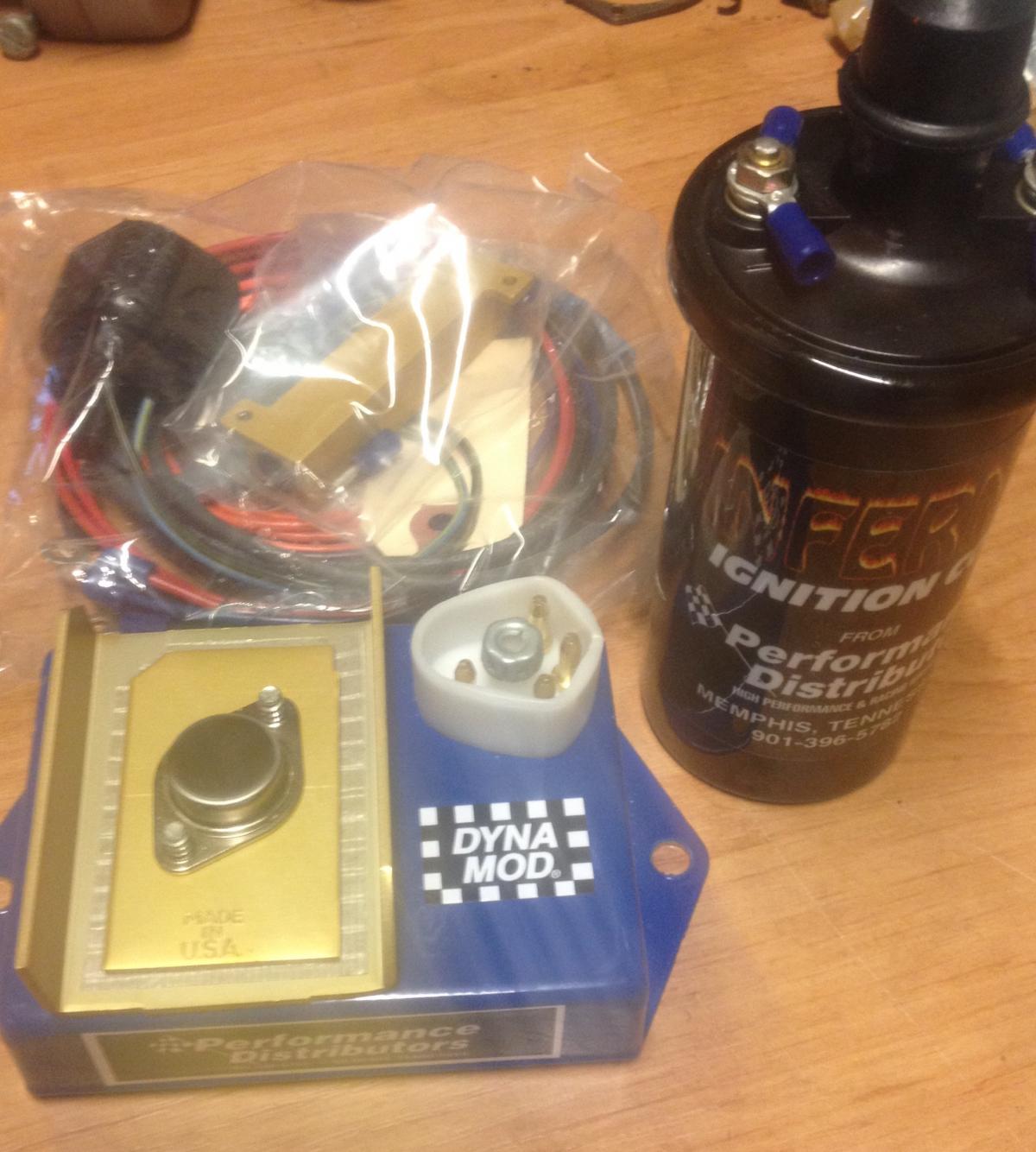

Da har jeg misforstått med D.U.I. Jeg trodde at det var en HEI fordeler (med alt integrert) tilpasset disse motorene.

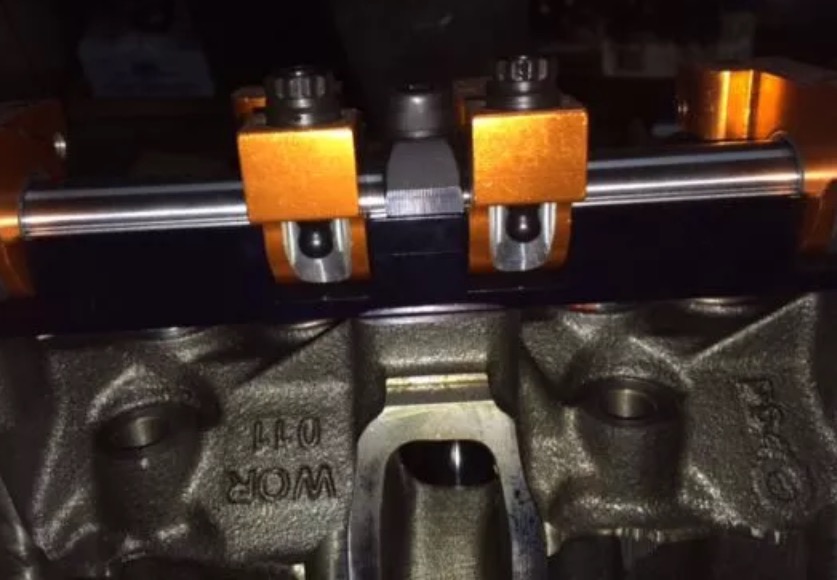

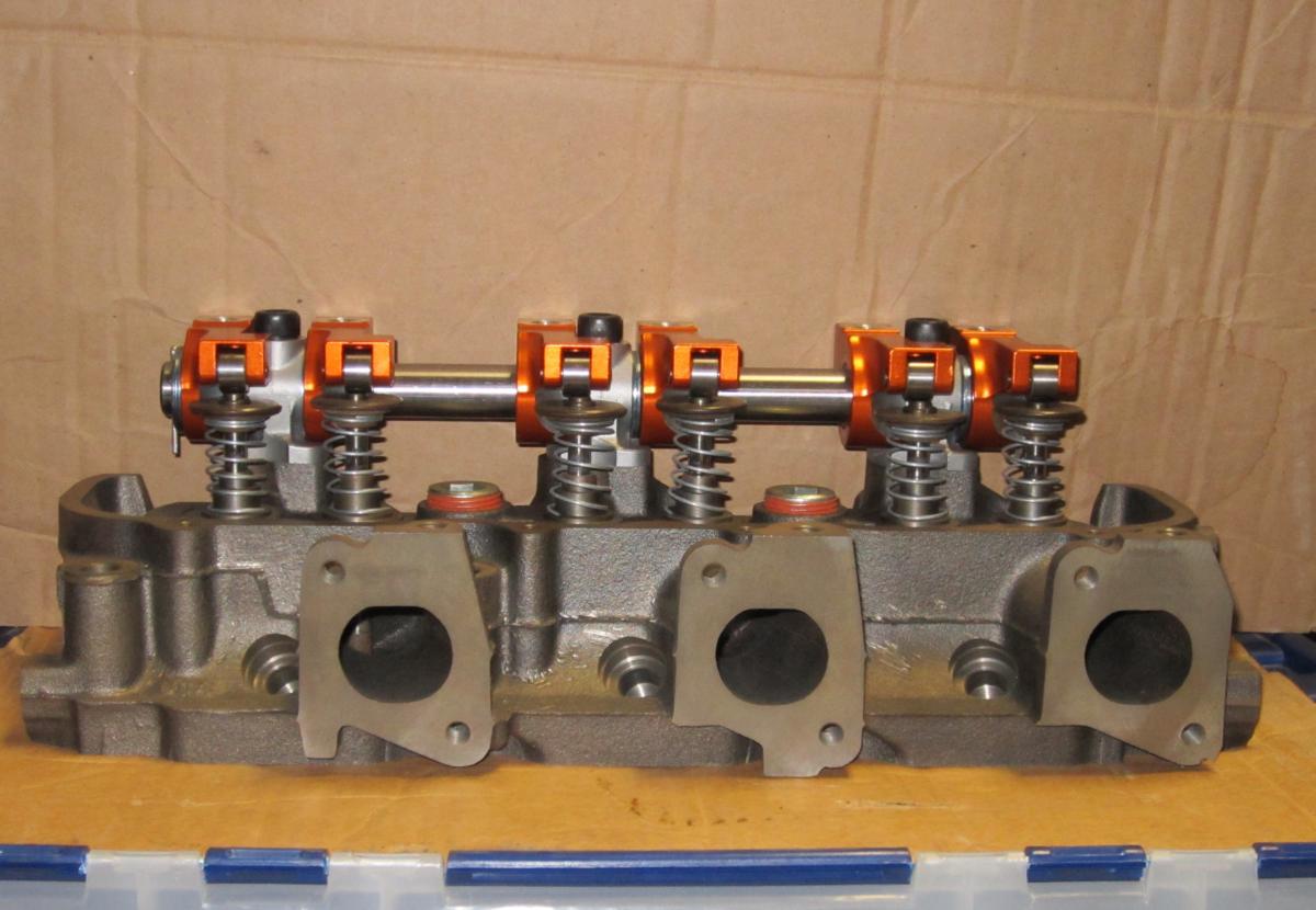

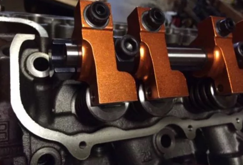

Jeg har sett disse bildene før og synes at produktet ser flott ut og at dette er en klar oppgradering over det originale. Det beste må markedet er nok Custom Jesel som lager nye brygger til å holde de nye akslingene, men jeg vil tro at slikt er overkill på en såpass liten motor som en Ford V6.
Du kan høre med ham hvilke kamakslinger han bruker. I noen klasser i USA er det ""lift rule" som setter begrensninger på lobefløftet at da er vippearmer med høyere utveksling en kjempefordel.
Nå når vi har funnet ut at maks lobefløft formentlig er 0,362" ut fra kamaksellagerdiameter så blir ventilløftet med de originale 1,5;1 vippene 0,5325" = 13,53 mm selv om man begrenser lobefløftet til 0,355".
Med 1,6:1 vipper øker dette til 14,43 mm som er glimrende for effekt og dreiemoment, men noe krevende å sette opp. :)
Edited by RS 1000

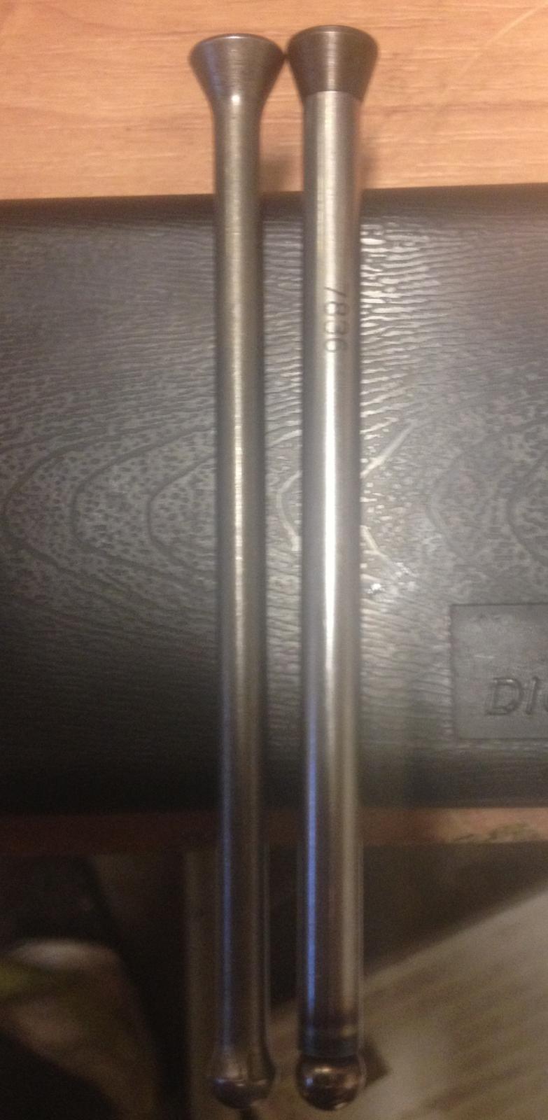

Med såpass løft, blir det å tenke klaring til stemplene å da
Neida, det er super ventilvinkel på disse motorene, så klaring mellom ventiler og stempler ALDRI ett problem. Du skal ikke bekymre deg for dette. ;)
