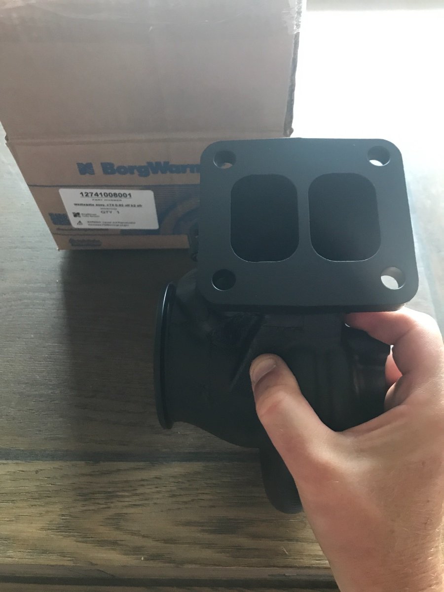

Skal bytte ut EFR7064.083 single scroll på 4wd manifold med EFR 7064.092 twin scroll på nortech manifold, noen råd til valg av motorkomp og kamvalg mtp. å bygge en responsiv motor.

I praksis fungerer ett A/R0,92 twin Scroll som om det er mindre enn ett åpent A/R0,83 single flow turbinhus. Ser vi til Garrett, så er kan ett A/R0,78 twin scroll hus sammenlignes med att åpent A/R0,63 single scroll turbinhus. Vi kan derfor, i dette tilfellet, argumentere for at det altså er 0,15 i forskjell mellom ett åpent og ett delt turbinhus som har samme egenskaper og flødekapasitet. Da blir det: 0,92 - 0,15 = 0,77 som åpenbart er mindre enn det  store A/R0,83 som dessverre er det eneste single scroll turbinhuset som BW presterer å leverer EFR7064 turboene med.
En av de lokale Cosworth eierene valgte også å gå for A/R0,92 twin scroll på sin EFR7064 og fikk følgende resultat på 98 blyfri pumpebensin. Mannen er kravstor i forhold til respons og bunndrag så bilen gikk med 4,27:1 diff.

Har jo sett ett A/R0,63 turbinhus som skal passe rett på EFR7064, mener admiralen eller du har linket til noe sånt for ca 1,5 år siden😊

Helt skummelt hvor godt du husker. :)https://www.turbozentrum.de/Turbine-housing-BorgWarner-EFR-7064-T3-V-Band-063-A-R-AGP
Og her irritasjonsmomentet, det er kun 1 mm forskjell i turbinhjulets inducerdiameter mellom de to turboene. https://www.turbozentrum.de/BorgWarner-EFR-turbine-housing-63mm-T4-TwinScroll-WG-080-A-R-EFR-7163-11631008002
Se fysisk størrelse på huset når flens og utløp er samme dimmensjon:
https://www.turbozentrum.de/BorgWarner-EFR-turbine-housing-80mm-T4-TwinScroll-092-A-R-WG-EFR-9180-9280-12801019009

Et alternativ er å fortsette shoppingen å kjøpe efr6258 med ar 80 twin scroll å bruke det på nortech manifolden eller blir det like tragisk kanskje?
Ja, nå snakker vi, men $823,- for ett turbinhus er sinnsykt.
EFR6258 er en favoritt akkurat som den er. Husker en lokal helt som hadde omfattende og gjentatte turboproblemer og som noen anbefalte å vurdere å kjøpe EFR6258. Han så gjorde og resultatet ble ubetinget suksess og alle turboproblemene forsvant som dugg for solen. Så stilte han på ett Street Meet e.l. på Dagali og overrasket de fleste og iallefall alle som han kjørte ifra på stripen. :) Bilen bykset ut fra start og de andre klarte aldri å hente ham igjen, med kun ett par unntak.
EFR6258 har ca. 49 mm inducer som er likt med T34 turboen, men den har rundt 30 år nyere teknologi og gir resultater deretter.
En lokal helt valgte, pga godkjenningshensyn, EFR6268 turboen til sin Volvo B230 motor, og fikk følgende resultat selv med den forferdelige 531 toppen med gigantkanaler og med "turtallskammen" BSRT5+. (for det er alt annet enn enkelt å få ut 360 hp på NAV på hele 6800 o/min. på en B230 motor med pumpebensin og en liten turbo.)
 En portet 530 topp har kanaler i korrekt størrelse og en A-kam gir maksimalt bunndrag. Jeg mistenker at den kombinasjonen hadde økt dreiemomentet før  3000 o/min. tildels dramatisk.
