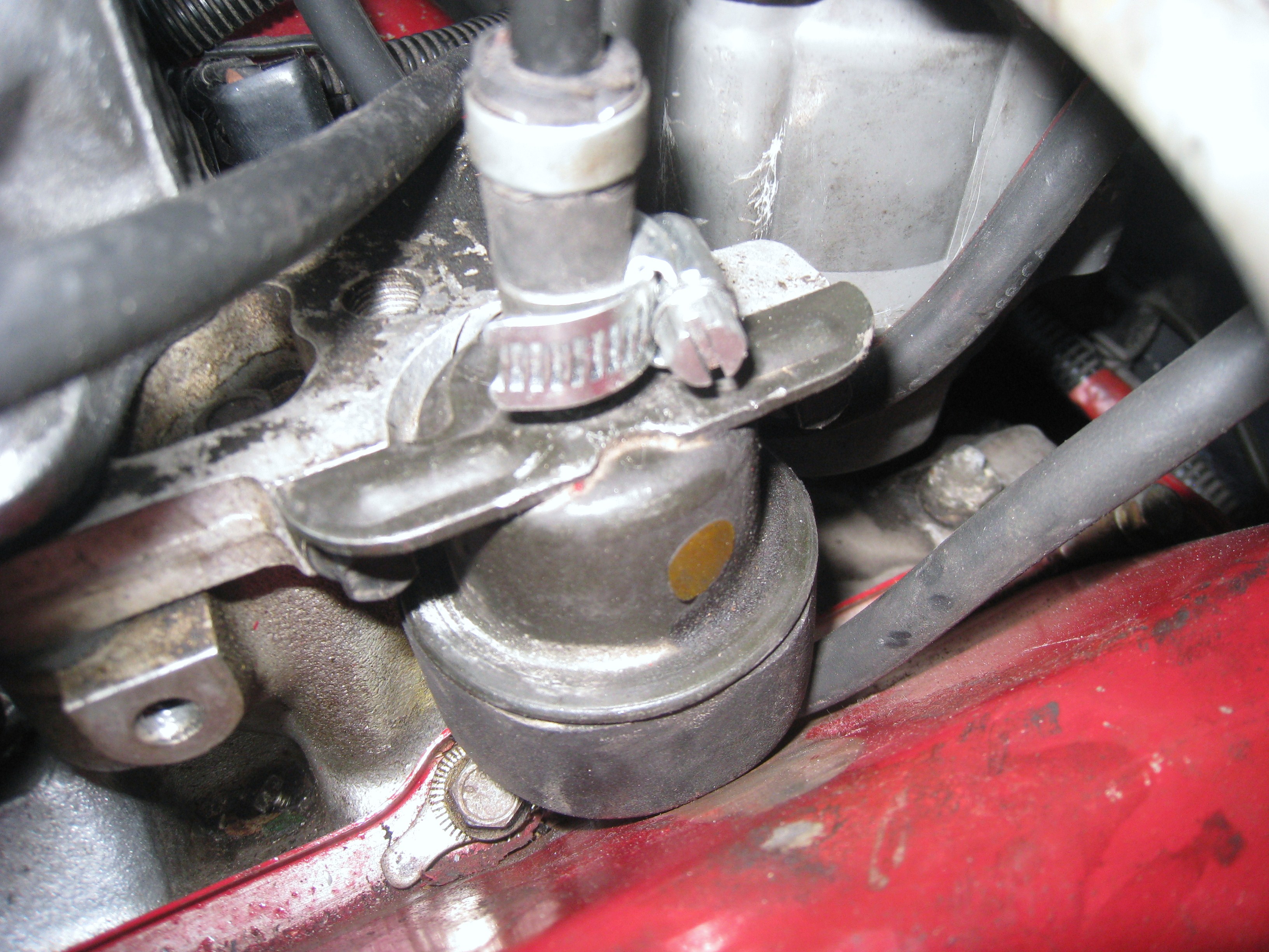

Heisann, har en sierra med 2.9 motor oppi.
Føler denne er fælt så "dau" og det er den sikkert og. En kompis sin 2.9 spinner i 2 gir med flat pedal, min spinner ikkje en gang i første.. :unsure:
Så, hva kan vere problemet?
Har skiftet dyser, fuelrail, pluggledninger, plugger, olje, oljefilter, konfilter... :angry2:
-Kan det vere feil innstilling av tenning?
-Eller at den får for mye bensin pga sprekk i manifold og dermed feil signal ifra lambdasonder? :mad2:
Har også svært høy co, ligger oppe i 1,5%. <_<
Snakka med en på verksed ifra ford, og han sa at det var lekasje i eksos, og det har eg.. 1mm åpning mellom topp og manifold, men kan det gjøre at co-en går fra 0,3 og helt opp til 1,5??? :mellow:

Ja, det kan det. Spesielt når eksoslekkasjen er føre lambdasonden. Den vil da registrere alt for mager blanding, og for å kompensere justerer ECU sånn at motoren får for feit blanding, med påfølgende høy co.

Ok, må borre ut en skrue ifra toppen, så må ut med motoren da. Men kan sprikken der vere med på at den går såå mye dårligere? <_<
Skal prøve den map sensoren, funker det å bruke ifra en 2.0i dohc? :rolleyes:

Eksoslekasjen er fikset, men co-en ligger fremdeles høyt oppe, 1,4%! <_<
Kan det vere for høyt trykk på bensinen?
Eller kan det ha noe å si om slangen som går ifra bensinreturen på feulrailen og opp til mapsensoren er tett?
Kan se at slangen sikkert har en knekk og dermed er tett...
Edit: skal prøve å snu returen.. :blink: får se om det hjelper..

har prøvd å bytte spjellsensor og mapsensor, men uten hell <_<
Fikset også "knekken" som tettet slangen uten noe hell..

Målte vandringa på ventilene. Målte oppå ventilfjøra og ned på toppen og da fikk eg et gjennomsnitt på alle ventilene, 7,63 mm. 2 var helt nede i 6,95 og andre var helt oppe i 9,15... :mellow:

Jepp, der fant du feilen. Totalt utslitt kam som en direkte følge av feil MOTOROLJE!!!
Har ikke tallet i hodet her og nå, men du kan være sikker på at når det var nytt så hadde alle minst 9,15 mm ventiløft.
Kamløftet er oppgitt til 6,54 mm og dette måler du midt på justeringsskruen på vippearmen.
Få i en Piper Ultimate road kam, og siden du da må ta av innsugsmanifolden så gir du den en omgang med Dremel og så er du plutselig nært 170 hk. :D
Som du ser er ventilløftet oppgitt til 10.85 mm.
Disse motorene MÅ!! få god gammel olje med feite API ratinger som SG, SH eller SJ og Mc V-twin oljer er ett spesielt supert valg, bare les i linken.
