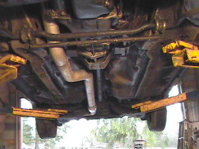

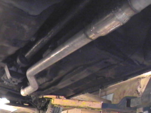

Er et par andre som har spurt om dette og. Nei, har ikke noe godt bilde men skal se om det er ledig på løftebukken oppi "væste" i helgen og ta noen gode bilder.
Ikke gode bilder men man ser jo lengden på TI vangene.

hvorfor virker ikkje bilda av meg?? får bare error... er intresert i dei da eg skal lage sånne...
Noen fordeler har jo vi medlemmer :whistling:
Veldig lik dem som sitter på p100'n disse.
Javel, spennende. Kjenner jo ikke til P100 men om de er det så er de letter å få tak på enn Ti vanger.

Forsterkningene fremme har jeg ikke sett med egne øyne da jeg ikke har hatt av skjermene. Men snakket med en annen Ti-erier i går og han sier det er nedre og øvre forsterkninger i fremre innerskjermer kontra standard Sierra.
Ti-en har også et tvergående stag mellom rammevangene, plassert rett bak de bakre festene til fremre stab.stag.
