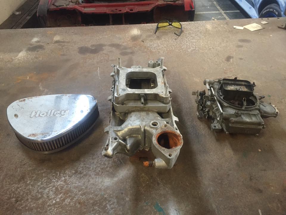

En anen ting... Her er det jo ferdig bestemt med Offy og Holley 390cfm.
Det er mye omtalt det med spacer mellom gasser og innsug..ser du for deg positiv forbedring på v6 med det?
Ikke bare ser..
Vi har testet med forskjellige hjemmelagede spacere og vi mener at vi merket forbedringer. :)

Etter studier av Offy- innsugene kan jeg ikke umiddelbart se den helt store gevinsten. Jeg vil påstå at det vil være større potensiale ved å gå ut fra et standardinnsug; kutte av toppene, porte omhyggelig og deretter lage ny topp med flens for ønsket forgasser.
At Offy- innsuget gir en god blanding av kjørbarhet og potensielt noe bedre fløde, det er klart. Men i nærheten av optimalt????
Noen argumenter går på at gasshastigheten holdes høy og blandingen varm når man cruiser på primærspjeldene og så åpner sekundærspjeldene opp for den øvre kanalen som er kald og fylt med høy-densitet luft og uten at gasshastighete blir så høy at det struper på høye turtall.
Det er nok den beste av forgasser bolt-on løsninger, men det kan umulig være tvil om at det optimale er Custom Crossflow innsug med 6 x Keihin FCR eller Mikuni RS forgassere. Det er ikke tilfeldig at det er disse forgasserene som brukes på høybudsjett Rallycrossmotorer. ;)

Min kompis som bygde 2.8 med Offy var misfornøyd..... Det var huller i registeret, bilens kjørbarhet diskutabel.... Jeg foreslo å bygge innsug fra orginalt; porte og styre og deretter bolte på 2 x 44 IDF.... Riktig plassering burde gi bra fordeling. Og respons. Men, han fortsatte å tune 4-potreren og den går rimelig greit nå.
Forgassere er ikke så enkelt som mange tror. Jeg har sett endel biler med V8 motorer i bremsebenk og jeg har tilgode å se det jeg mener er ett KORREKT forgasservalg. Tenker da ikke på mildt trimmede motorer med originale forgassere.
Holly 390 forgasseren er ett godt eksempel. Denne er IKKE designet for 4 eller 6 syl. motorer og iallefall ikke for motorer med spesielt kalde innsug. Her må man tilpasse før potensialet realiseres. :)
