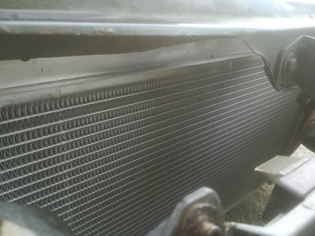

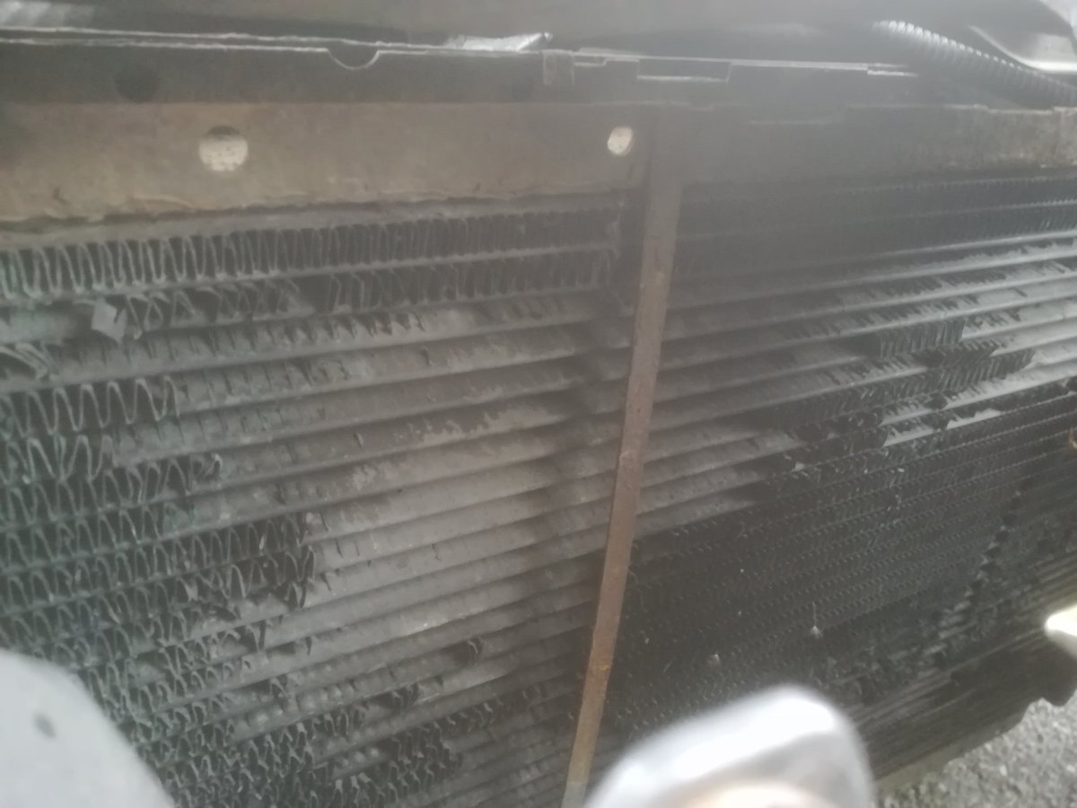

SierraCL Posted June 26, 2021 Author Posted June 26, 2021 Mekonomen 4500kr Billigste nettsjappa 3000kr JUGERN 1500 kr 🤣 3
xr4ti Posted June 26, 2021 Posted June 26, 2021 Jasså, så det er liv i jugern ennå? Hjalp det noe å bytte radiator da?
SierraCL Posted June 26, 2021 Author Posted June 26, 2021 Hehe ja det er visst det. Han mente han hadde mye karosseri-deler til Sierra så verdt å sjekke for de som er interresert. Mja kanskje ikke så mye som jeg hadde trodd. Ligger gjerne på 95 men nå uten å bruke varmeapparat. Vifter må gå konstant for å holde ca 90 Tullete å sette inn tempmåler med siffer, bare ekstra bekymring som ikke trengs i eldre bil 😛 Skal vel strengt tatt tåle ca 120 grader hvis det er trykk på systemet. 1
