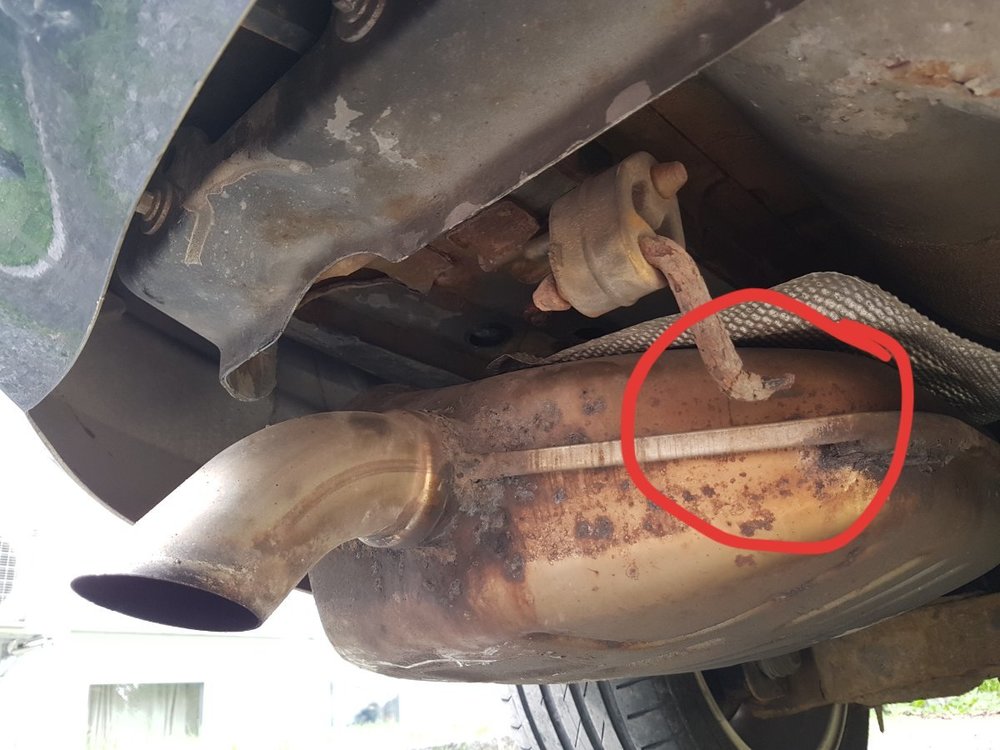

kje Posted May 23, 2022 Posted May 23, 2022 Jeg må feste eksospotten på Mondeo Mk4. Festet på lydpotten knakk. Har prøvd med strips og tau men det ryker naturligvis av. 😂 Hvordan fester jeg denne? Det er helt ytterst. Ser ut som det har vært sveiset fast. Kan jeg bruke Monteringsbånd?
grcossie Posted May 23, 2022 Posted May 23, 2022 Beste er å få den sveist på igjen, men har sett noen som har brukt patentbånd

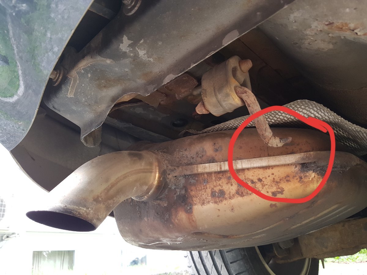

kje Posted February 3 Author Posted February 3 (edited) Hei. Nå har bakre eksospotte falt av og nesten brekt av. Kan jeg montere dette med monteringspasta? Opphenget ved katalysatoren var også rustet av. Bør denne fikses og hvordan? Edited February 3 by kje
and Posted February 3 Posted February 3 Har du tenkt å tette sprekken med monteringspasta på første bilde? Lite plass til klemmebånd helt inntil eksosøpotten så tror jeg ville kjøpt ny. Ser det slik ut på utsiden så står det sikkert ikke bra til med innsiden heller. Samme med bilde nr to. Skal slipe en stund for å finne rent metall under rusten, og har du ikke mulighet til å sveise så blir det vanskelig å få det festet. Eksosen din har hengt lenge under bilen så kanskje på tide å kjøpe nye rør og potter? FCN Sessongåpner Gardermoen søndag 19 april 2026 FCN Hovedtreffet Vålerbanen 5-6 juni 2026 FCN Grenland Motorsportsenter 7-9 august 2026 FCN Sessongavslutning Gardermoen søndag 27 september 2026
kje Posted February 4 Author Posted February 4 15 hours ago, and said: Har du tenkt å tette sprekken med monteringspasta på første bilde? Lite plass til klemmebånd helt inntil eksosøpotten så tror jeg ville kjøpt ny. Ser det slik ut på utsiden så står det sikkert ikke bra til med innsiden heller. Samme med bilde nr to. Skal slipe en stund for å finne rent metall under rusten, og har du ikke mulighet til å sveise så blir det vanskelig å få det festet. Eksosen din har hengt lenge under bilen så kanskje på tide å kjøpe nye rør og potter? Jeg tetten sprekken med monteringspasta og varmet med varmepistol. Jeg festet også patentbånd til eksospotta, drillet hull i kanten og festet med skrue og mutter. Det holdt faktisk etter en dags kjøring. Jeg tok på en ny runde med monteringspasta for sikkerhetsskyld. 1
and Posted February 4 Posted February 4 Kreativ bruk av monteringspasta. Verdt å prøve. Spennende å se hvor lenge det holder. Nå gjenstår bare festekroken ved katalysatoren. FCN Sessongåpner Gardermoen søndag 19 april 2026 FCN Hovedtreffet Vålerbanen 5-6 juni 2026 FCN Grenland Motorsportsenter 7-9 august 2026 FCN Sessongavslutning Gardermoen søndag 27 september 2026
kje Posted February 5 Author Posted February 5 35 minutes ago, and said: Kreativ bruk av monteringspasta. Verdt å prøve. Spennende å se hvor lenge det holder. Nå gjenstår bare festekroken ved katalysatoren. Takk. Ja det blir spennende å se. Ved katalysatoren brukte jeg rørklamme og patentbånd gjennom gummiopphenget.
xr4ti Posted February 7 Posted February 7 Holder nok en stund men vibrasjoner vil nok ta knekken på reparasjonen til slutt. Denne karen har mye deler til disse bilene 2008 Ford Mondeo deler selges | FINN-torget ellers så er mye bra på huggeriene til disse bilene 😉
kje Posted April 27 Author Posted April 27 On 2/7/2026 at 8:49 AM, xr4ti said: Holder nok en stund men vibrasjoner vil nok ta knekken på reparasjonen til slutt. Denne karen har mye deler til disse bilene 2008 Ford Mondeo deler selges | FINN-torget ellers så er mye bra på huggeriene til disse bilene 😉 Pasta holdt en stund men ikke så lenge. Da lærte jeg det (learning by doing). 😄 Men at jeg festet patentbånd til eksospotta, drillet hull i kanten og festet med skrue og mutter, det holder enda. 👍 Kjøpe brukt altså? Er det ikke som regel mye rust på brukte eksosanlegg på så gamle biler?
