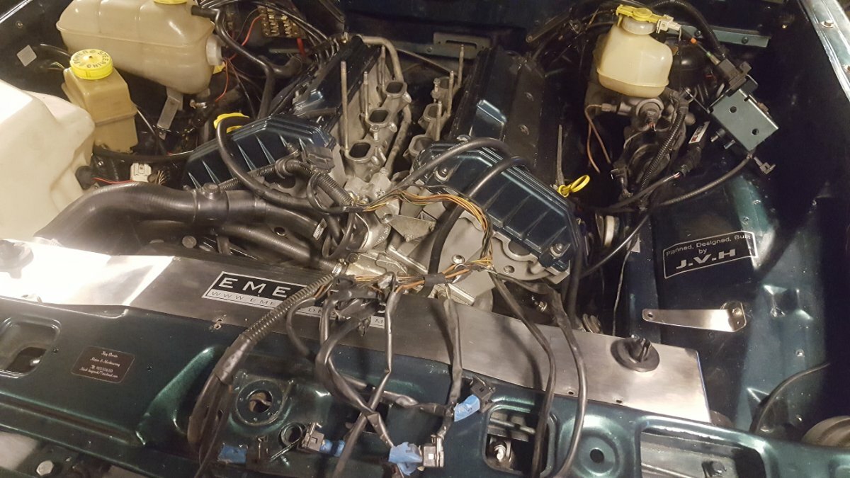

  18. Niks, finner ingen som helst årsak til hvorfor det ikke kommer bensin til pluggene. Har sjekket det som er å sjekke, fram og tilbake og opp i mente uten å finne noen årsak. Men tenker at det nesten bare får vært dysene som ikke åpner. Men hvorfor??? De klikker når de kobles direkte på batteri.
  19. Ok. Da er det jeg får av pipe-kontakt på ledningsnett til dyser ingen årsak til feil. Må se etter andre årsaker da. Tror jeg har noe... kommer tilbake med mer tullball etter kveldsnytt...
  20. Ok, så det du sier er at om jeg måler direkte på +/- pinnene på dyser så har de pinnene forbindelse? Og at det på den måten blir riktig med +/- forbindelse målt med tilkoblet dysekontakt? I så fall har jeg da fortsatt ikke funnet ut noen ting, annet enn at det riktige blir å "pipe" med dysekontakter frakoblet dysene. Det jeg imidlertid veit, er at dyse-ledningene har veldig sprø isolasjon under plenumkammeret. Det oppdaget jeg allerede i 2009 når dysene ble paret slik de er nå i forbindelse med oppkoblinga av datasprutet. Har faktisk blitt 30 år gammelt, så bør vel byttes ut uansett. Så tar jeg det videre derfra....
  21. Målt dyse-utganger i ecu kontakta og til + på releet. Er kontakt. Ikke ohmet. Kun brukt pipesignal-funksjonen på multimeteret. Emerald K3. Tre dysebanker. Dysepar: 1-5. 3-4. 2-6. Om jeg f.eks måler utgangen for dysepar 2-6 får jeg pipesignal på begge de to andre utgangene. Alle tre utgangene piper og på + til rele. Tror ecu er uskadet. Tror den går i protection mode ved kortslutning. Har kjøpt nye dysekontakter, ledning, etc. så skal i gang med å lage hele ledningsnettet til dyser nytt.
  22. Joda... men nå har jeg sjekket +/jord, som også viser seg å ha fått direkte kontakt 😮
  23. Ja..... det kan kanskje se ut som at retur-problemet var et blindspor... I allefall, nå funker det helt normalt, uten å egentlig ha funnet en spesifikk årsak. Kommer bra med bensin i retur helt tilbake til tanken når pumpa kjøres 3 sek. støtvis flere ganger på tenninga. Menne... motoren får fortsatt ikke bensin. Etter å ha sjekket mer nogrant viser deg seg at alle tre dyse-parene har felles kontakt i alle tre dyse-stikkene i kontakta til ecu. Er vel neppe riktig? Altså alle tre signal-ledningene har direkte kontakt med hverandre. Gjelder muligens +/jord også, men det har jeg foreløpig ikke sjekket. Åkkesom tyder alt på at isolasjonen på ledninger til dyser under plenumkammeret ikke er helt på stell... Litt usikkerhet om dysebankene i ecu kan ha tatt skade av tilstanden...
