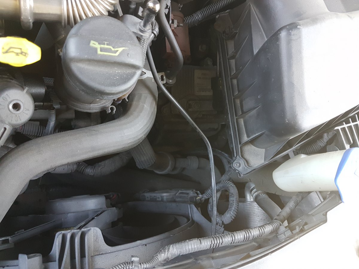

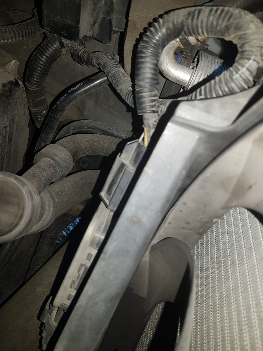

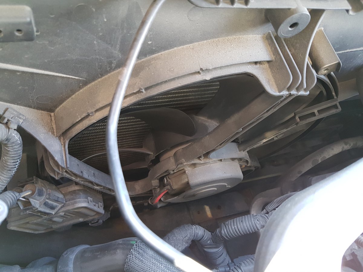

On 6/6/2020 at 7:16 PM, Mondeo Power said:
Går kjølevifta på bilen?
Er dette kjølevifta? Denne går ikke når jeg har motor og ac på. Skulle den gått?
Share this post
Link to post
Den skal gå med ac på. Ofte brudd i den tynne lilla ledningen som går ut i fra kontakten. Ikke ute ved kontakten, men 50-60cm inn i strømpa.
Edited by Mondeo Power
  • Like 1
Share this post
Link to post
