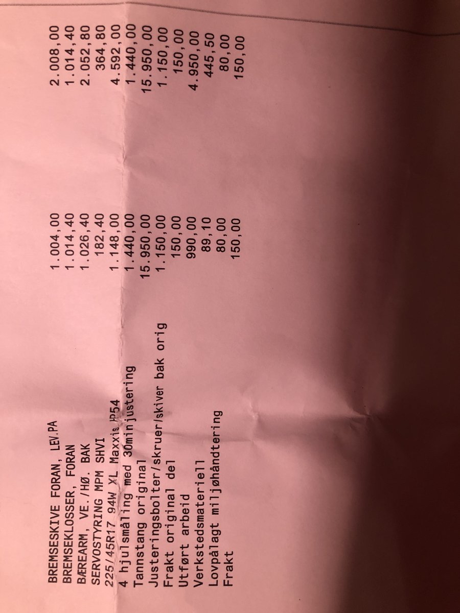

Peder Posted October 14, 2020 Posted October 14, 2020 (edited) Hei, Jeg har en Ford S-Max,2011 modell med sju seter, som har gått ca 140000 km. Bilen skulle ha service denne mnd og i forbindelse med dette og utfordringer med styring så ble bilen sjekket for feil. verkstedet fant ut at det må gjøres følgende: - skifte komplett tannstang - skifte alle fire sommerdekk Mulig skifte av bærearmer med justeringsbolter og skiver bak - Utføre hjulstilling - skifte bremseskiver og klosser foran. kostnaden på dette kommer på 44000kr i tillegg kommer service på kr 4500. Neste år skal reg reim byttes.ukjent kostnad. spørsmålet er om det er lønnsomt for meg å ta denne kostnaden eller bare selge bilen som den er. Jeg vet ikke hvor mye jeg evt får for den. Bilen har manuell gir og skinnseter. 140 hk. kan det lønne seg å kjøpe deler selv og få verkstedet til å bytte de? jeg trenger en bil med bakseter med plass til en bakovervendt, en pute og en fremovervendt sete, så plassmessig er bilen topp for oss. det eg stusser over er at bilen kan bli så dårlig i løpet av et år. Den var på service hos merkeverksted i fjor og da ble det ikke avdekket noe feil. takk for gode råd Edited October 14, 2020 by Peder

grcossie Posted October 15, 2020 Posted October 15, 2020 Mulig skifte bærearmer, hva mener de med det ? Hva feiler tannstanga? Kan du skru noe selv ? Hvilken dekk er det med i prisen?

Peder Posted October 15, 2020 Author Posted October 15, 2020 9 hours ago, grcossie said: Mulig skifte bærearmer, hva mener de med det ? Hva feiler tannstanga? Kan du skru noe selv ? Hvilken dekk er det med i prisen? Mekanikkeren gikk bak bilen og sjekket dekkene, og opplyste at de var utslitt. De er to år gamle continental dekk, så eg skjønner ikkje hvordan de kan bli utslitt så raskt. I samme slengen opplyste han at bærearmene sannsynligvis må byttes. Når det gjelder tannstang, så sa han bare at den må byttes. Når bilen kjøres så kan den plutselig dra til ene siden, vibrere ved nedbremsing, har stor dødgang. Kan ikke skru, og har heller ikke noe sted eler verktøy til å skru utover å bytte lyspære og sånne ting.

xr4ti Posted October 16, 2020 Posted October 16, 2020 11 timer siden, Peder skrev: Mekanikkeren gikk bak bilen og sjekket dekkene, og opplyste at de var utslitt. De er to år gamle continental dekk, så eg skjønner ikkje hvordan de kan bli utslitt så raskt. I samme slengen opplyste han at bærearmene sannsynligvis må byttes. Når det gjelder tannstang, så sa han bare at den må byttes. Når bilen kjøres så kan den plutselig dra til ene siden, vibrere ved nedbremsing, har stor dødgang. Kan ikke skru, og har heller ikke noe sted eler verktøy til å skru utover å bytte lyspære og sånne ting. Utslitte dekk, regner da med at de er skjevslitt, hvilket indikerer at det kan være slitte foringer eller at det rett og slett er en hjulinnstillingsfeil? Nedre bærearm er nemlig justerbar. Kjenner ikke til S-max men vil anta den har standard deler i bakstillingen så alternative deler koster ikke all verden. Det finnes også løse foringer men det blir som regel for dyrt om verkstedet skal presse ut og inn nye foringer, billigere å bytte hele komponenter. Styringen er tydeligvis ikke bra og etter det du nevner så kan det være selve tannstangen eller problemer med signal til den elektriske pumpestyringen. Ville sjekket det ut på et verksted og funnet ut hva som er feil, pumpefeil eller mekanisk feil på selve tannstangen. Det er mist tre forskjellige typer tannstang på S-max men Ford vet hvilken type du har. Som nevnt så bruker jeg å handle på Eurodel. De henter deler fra noen av europas største deleleverandører og de har delekontroll (når du bestiller deler så huker du av for delekontroll og da sjekker de delene opp mot originale delekataloger). De snakker også norsk så det er fullt mulig å ringe de eller via mail. Kan ikke anbefale AutoDoc osv. Mekonomen, Bilextra og andre delepushere som har butikker har også bra deler men de er også dyrere enn de fleste nettbaserte delepushere men de fleste butikkbaserte har bytteenheter på slitedeler som en tannstang jo er. Nå har du ikke nevnt noe om hva slags motor du har men om det er diesel så har du også DPF (dieselpartikel-filter) og det har også en begrenset levetid, særlig om bilen går mye småkjøring så om det ikke er byttet så må det også tas med i regnestykket at det må byttes eller sendes for å renses. Å bytte til el-bil er også et regnestykke, særlig nå som det er avgiftsendring på gang og med sterkt varierende strømpriser. Om du skal lade en stor elbil så anbefales det sterkt å legge inn en skikkelig ladebank og det har fort en kostnad på 20- 40"kr litt avhengig av plassering og hva slags støminntak du har til eiendommen/huset. Noter deg noe av tipsene du har fått her og ta bilen til et verksted og gi de litt innputt på hva de skal se etter og spør hva som er nødvendig å bytte og hva som kan vente, fks om skivene er greie nok så kanskje det holder med å bytte bremseklosser? Spør om bakstillingen klarer seg med en hjulinnstilling (du må uansett ha en såkalt firehjulskontroll om du bytter tannstang). Lykke til 👍 1
Peder Posted October 23, 2020 Author Posted October 23, 2020 On 10/16/2020 at 9:10 AM, xr4ti said: Utslitte dekk, regner da med at de er skjevslitt, hvilket indikerer at det kan være slitte foringer eller at det rett og slett er en hjulinnstillingsfeil? Nedre bærearm er nemlig justerbar. Kjenner ikke til S-max men vil anta den har standard deler i bakstillingen så alternative deler koster ikke all verden. Det finnes også løse foringer men det blir som regel for dyrt om verkstedet skal presse ut og inn nye foringer, billigere å bytte hele komponenter. Styringen er tydeligvis ikke bra og etter det du nevner så kan det være selve tannstangen eller problemer med signal til den elektriske pumpestyringen. Ville sjekket det ut på et verksted og funnet ut hva som er feil, pumpefeil eller mekanisk feil på selve tannstangen. Det er mist tre forskjellige typer tannstang på S-max men Ford vet hvilken type du har. Som nevnt så bruker jeg å handle på Eurodel. De henter deler fra noen av europas største deleleverandører og de har delekontroll (når du bestiller deler så huker du av for delekontroll og da sjekker de delene opp mot originale delekataloger). De snakker også norsk så det er fullt mulig å ringe de eller via mail. Kan ikke anbefale AutoDoc osv. Mekonomen, Bilextra og andre delepushere som har butikker har også bra deler men de er også dyrere enn de fleste nettbaserte delepushere men de fleste butikkbaserte har bytteenheter på slitedeler som en tannstang jo er. Nå har du ikke nevnt noe om hva slags motor du har men om det er diesel så har du også DPF (dieselpartikel-filter) og det har også en begrenset levetid, særlig om bilen går mye småkjøring så om det ikke er byttet så må det også tas med i regnestykket at det må byttes eller sendes for å renses. Å bytte til el-bil er også et regnestykke, særlig nå som det er avgiftsendring på gang og med sterkt varierende strømpriser. Om du skal lade en stor elbil så anbefales det sterkt å legge inn en skikkelig ladebank og det har fort en kostnad på 20- 40"kr litt avhengig av plassering og hva slags støminntak du har til eiendommen/huset. Noter deg noe av tipsene du har fått her og ta bilen til et verksted og gi de litt innputt på hva de skal se etter og spør hva som er nødvendig å bytte og hva som kan vente, fks om skivene er greie nok så kanskje det holder med å bytte bremseklosser? Spør om bakstillingen klarer seg med en hjulinnstilling (du må uansett ha en såkalt firehjulskontroll om du bytter tannstang). Lykke til 👍 Hei igjen, Beklager sent svar. Nå har eg hatt bilen hos Ford i Bergen, og de fant ut at tannstand er defekt, og må byttes. Bremseskiver og klosser foran må byttes. Alle fire dekk må byttes. Det må også tas firehjulskontroll. Pris kom på ca 33.000 kr. Registerreimbytte kommer på 11 000 kr neste år. Han mente at bærearm ikkje trengte å byttes. Når det gjelder dekkene så sa han at de var utslitt, at de ikke var skjeivslitt. Men eg ser på videoen fra verkstedet at bakhjuelene er slitt utover. Spurte om hva som ville være lurt å gjøre. Han mente at bilene har høg bruksverdi og at de ligger på rundt 100000 kr, så det kunne være lurt å reparere bilen. Eg tenker det samme. Har sjekket tannstang hos finndel.no og der ligger det tannstang til 5 - 8 000 kr. Det er jo fra biler som har gått over 100 000km, så tror ikke det vil være så lurt. Fikk ikke noe deltilbud fra Ford, men det andre verkstedet skal ha 15000 kr for original tannstang. Ser på Eurodel at de har tannstang fra 5000kr og oppover. https://www.eurodel.no/catalogsearch/result?q=Tannstang&searchby=product Eg skal be de sjekke om tannstangen passer bilen min, men vet du hvilke merke eg bør gå for opp mot kvalitet? Tenker å kjøpe billigst mulig, men samtidig ha en som holder i noen år ( vet ikke hva normal km levetid er på disse) Bestiller også skiver og bremser fra Eurodel. Brembo bør vel være kvalitet. Ber de legge om til vinterdekk og ta firehjulskontroll. Da kan eg utsette dekkostnadene til vårene. Dekk tenker Bilen er en diesel så partikkelfilter må nok byttes etterhvert. Det positive er at vi bruker den stort sett på langkjøring. Tusen takk for god hjelp! 1

xr4ti Posted October 24, 2020 Posted October 24, 2020 Takk for fin oppdatering. Det var fornuftig å ta en kontroll hos Ford og få en proff vurdering. Jeg for min del er nok enig med Ford, bilen har nok mye bruksverdi igjen ut i fra hva du har skrevet før. Når det gjelder deler og kvalitet så er det nå en gang slik at nytt er nytt og brukt er brukt så om lommeboken smiler når du nevner nytt så kjøp nytt. Hvilke fabrikat som er best på tannstang vet jeg ikke men kvalitetsdeler er som oftest best men price/performace segmentet har også gode deler. Budsjettdeler er så som så, noe bra og noe dårlig. Kjøper aldri annet enn premium når det gjelder elektroniske komponenter. Kjøpte tannstang hos Mekonomen (innbyttedel) for noen år siden og den fungerer utmerket ennå. Pass bare på at delepusheren får alle relevante data på bilen men regnummer bør holde men om du har anledning så se om du finner et delenummer på tannstangen eller spør Ford om de har riktig delenummer på den som står på din bil. Dette kan være veldig viktig, særlig om bilen har ESP eller andre funksjoner som krever at komponenter må kodes på nytt. En firhjulskontroll er alltid fornuftig og kan forlenge dekkenes levetid betraktelig og om man ser bort fra tannstangen så er det jo kun slitedeler som må byttes og det er jo som forventet etter min mening. Det er jo tross alt snakk om holde trafikksikkerheten vedlike. Registerbytte kan du nok få billigere enn 11000,- kr, be om tilbud fra flere verksteder når den tid kommer. 1

Peder Posted October 29, 2020 Author Posted October 29, 2020 On 10/24/2020 at 10:27 AM, xr4ti said: Takk for fin oppdatering. Det var fornuftig å ta en kontroll hos Ford og få en proff vurdering. Jeg for min del er nok enig med Ford, bilen har nok mye bruksverdi igjen ut i fra hva du har skrevet før. Når det gjelder deler og kvalitet så er det nå en gang slik at nytt er nytt og brukt er brukt så om lommeboken smiler når du nevner nytt så kjøp nytt. Hvilke fabrikat som er best på tannstang vet jeg ikke men kvalitetsdeler er som oftest best men price/performace segmentet har også gode deler. Budsjettdeler er så som så, noe bra og noe dårlig. Kjøper aldri annet enn premium når det gjelder elektroniske komponenter. Kjøpte tannstang hos Mekonomen (innbyttedel) for noen år siden og den fungerer utmerket ennå. Pass bare på at delepusheren får alle relevante data på bilen men regnummer bør holde men om du har anledning så se om du finner et delenummer på tannstangen eller spør Ford om de har riktig delenummer på den som står på din bil. Dette kan være veldig viktig, særlig om bilen har ESP eller andre funksjoner som krever at komponenter må kodes på nytt. En firhjulskontroll er alltid fornuftig og kan forlenge dekkenes levetid betraktelig og om man ser bort fra tannstangen så er det jo kun slitedeler som må byttes og det er jo som forventet etter min mening. Det er jo tross alt snakk om holde trafikksikkerheten vedlike. Registerbytte kan du nok få billigere enn 11000,- kr, be om tilbud fra flere verksteder når den tid kommer. Takk for innspill igjen! Eg skal bestille Brembo skiver og klosser. Når det gjelder tannstang så fikk jo eg tilbud fra Mekonomen på 15990 kr, spurte Ford I Bergen om pris tannstang og delenummer. Fikk til svar at de ikke gir ut delenummer. Pris på tannstang var 18525 kr. Når eg spurte om hvorfor de har dyrere pris på originaldel enn andre så mente Ford at tannstangen fra Mekonomen måtte være uoriginal. Stusser litt på dette når Mekonomen skriver at det er en original tannstang. hvor kan eg ellers skaffe delenummer? Eurodel hadde ikke tannstang til min bil.
Tommelom93 Posted October 30, 2020 Posted October 30, 2020 (edited) 11 timer siden, Peder skrev: Takk for innspill igjen! Eg skal bestille Brembo skiver og klosser. Når det gjelder tannstang så fikk jo eg tilbud fra Mekonomen på 15990 kr, spurte Ford I Bergen om pris tannstang og delenummer. Fikk til svar at de ikke gir ut delenummer. Pris på tannstang var 18525 kr. Når eg spurte om hvorfor de har dyrere pris på originaldel enn andre så mente Ford at tannstangen fra Mekonomen måtte være uoriginal. Stusser litt på dette når Mekonomen skriver at det er en original tannstang. hvor kan eg ellers skaffe delenummer? Eurodel hadde ikke tannstang til min bil. Er det Ford Kverneland Minde du har spurt? Isåfall anbefaler jeg heller Ford Kverneland Åsane eller Isdalstø Auto (tidligere Ford forhandler) da dem er mye mer hjelpsom enn de på Minde. Selv om Biltunet på Voss er ett stykke ifra Bergen, anbefales dem også da dem har vært behjelpelig de gangene jeg har vært innom Jeg synes også det er litt merkelig at Ford ikke gir ut delenummer for jeg har ikke opplevd det før. Du har ikke vurdert tanken om en brukt tannstang mtp kostnad? Jeg fikk tak i en brukt ifra en hugger for noen år tilbake og den funker like fint enda Mvh Tom Edited October 30, 2020 by Tommelom93 Ford Sierra '85 2.3 GL Ford Mondeo '94 2.0 GLX Bruksbil: X - Ford Fiesta '00 1.3 X - Peugeot 607 '01 2.2 X - Toyota Corolla '99 1.3 Terra X - Honda Civic '97 1.4S Ford Mondeo '05 1.8 Prosjekttråd til Sierraen. http://www.fordclubnorway.no/forum/topic/77263-min-ford-sierra-23gl-1985-modell/ Prosjekttråd til Mondeoen. http://www.fordclubnorway.no/forum/topic/79676-min-ford-mondeo-20glx-1994-modell/?do=findComment&comment=786642
