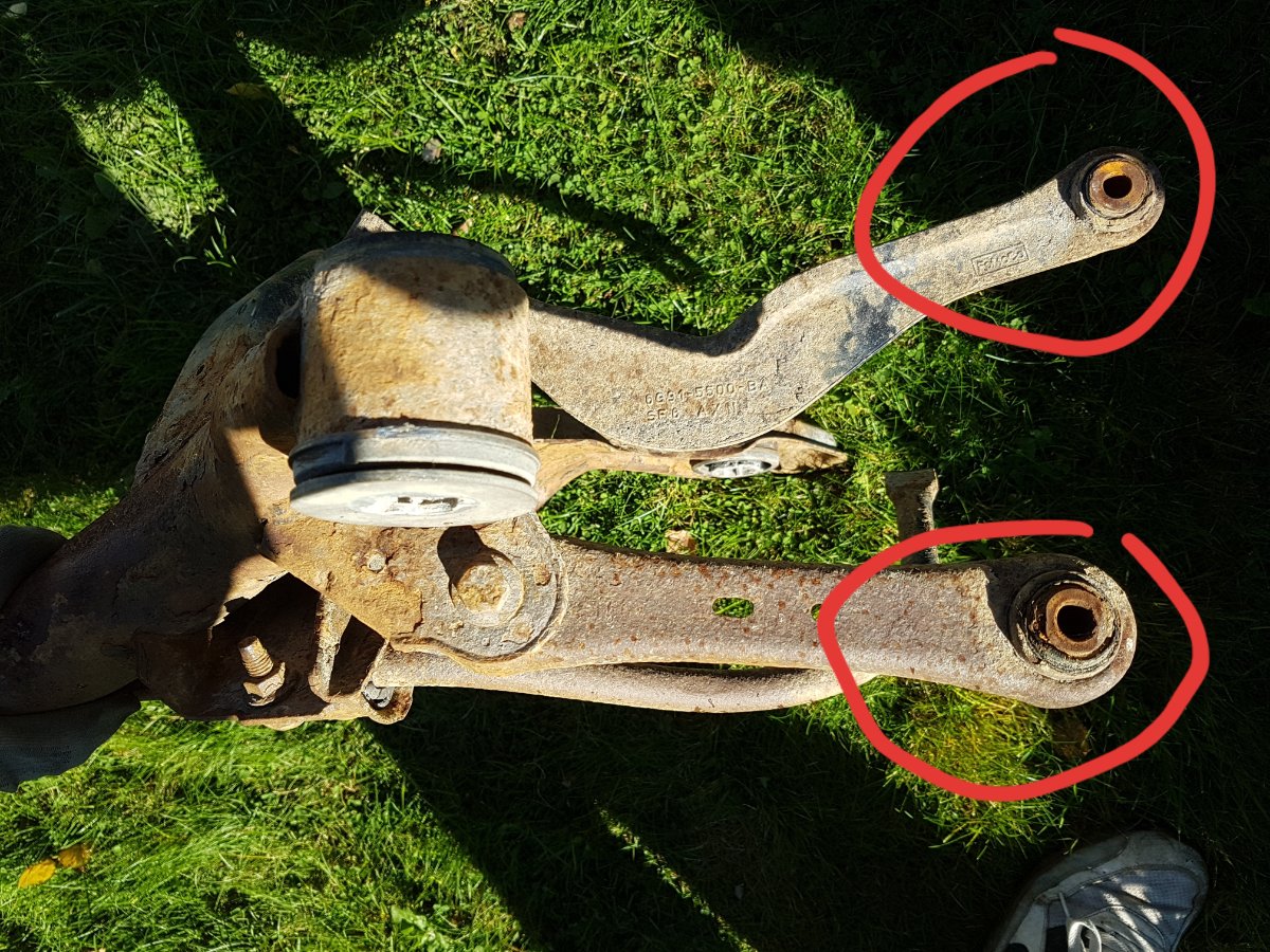

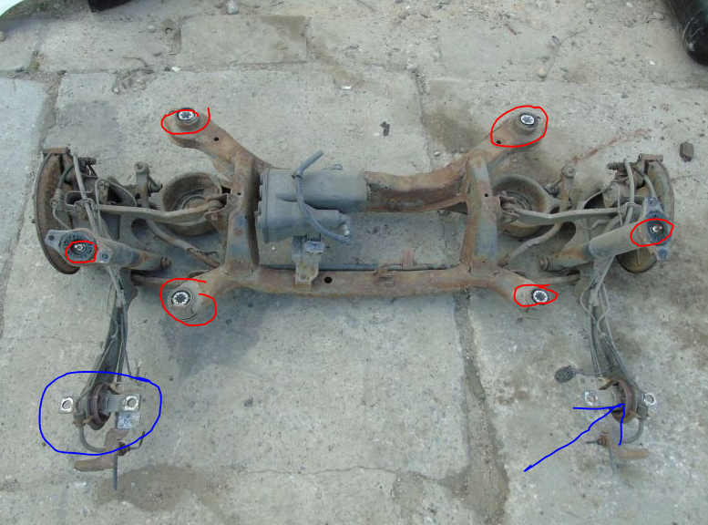

De langsgående bærearmene er de jeg har satt blå ring rundt og de foringene du må sjekke er de som er merket blå pil (på begge sider). Disse kan du også la henge igjen på bilen og ta de av bak på bakre nedre bærearmene men jeg ville sjekket og byttet disse foringene. Disse store foringene er et helvete å bytte på bil om man ikke har et spsialverktøy men om du har bærearmene løse så kan man bytte de uten dette verktøyet. Om du ikke har en kraftig elektrisk/luftdreven slagtrekker ville jeg lånt meg en, gjør arbeidet enklere. Spray gjerne alt av bolter etc med penetrerende olje, gjerne i flere omganger, før du begynner å skru for enklere å få av alt. Ellers så er alt logisk under der, om man har litt erfaring med bil. Hva er feil med traversen da? Rust? Bærearmene kan man enkelt bytte uten å ta av traversen men du trenger de fjærklemmene.

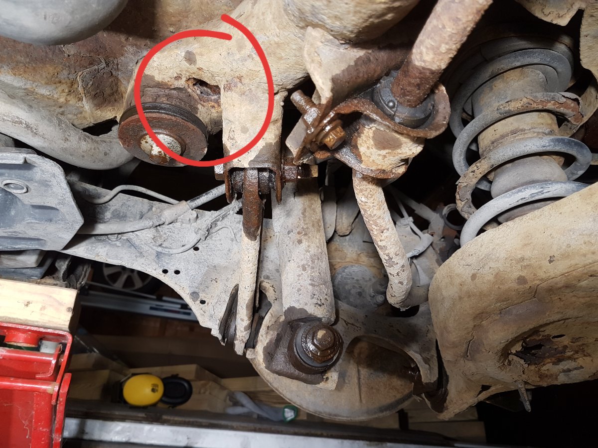

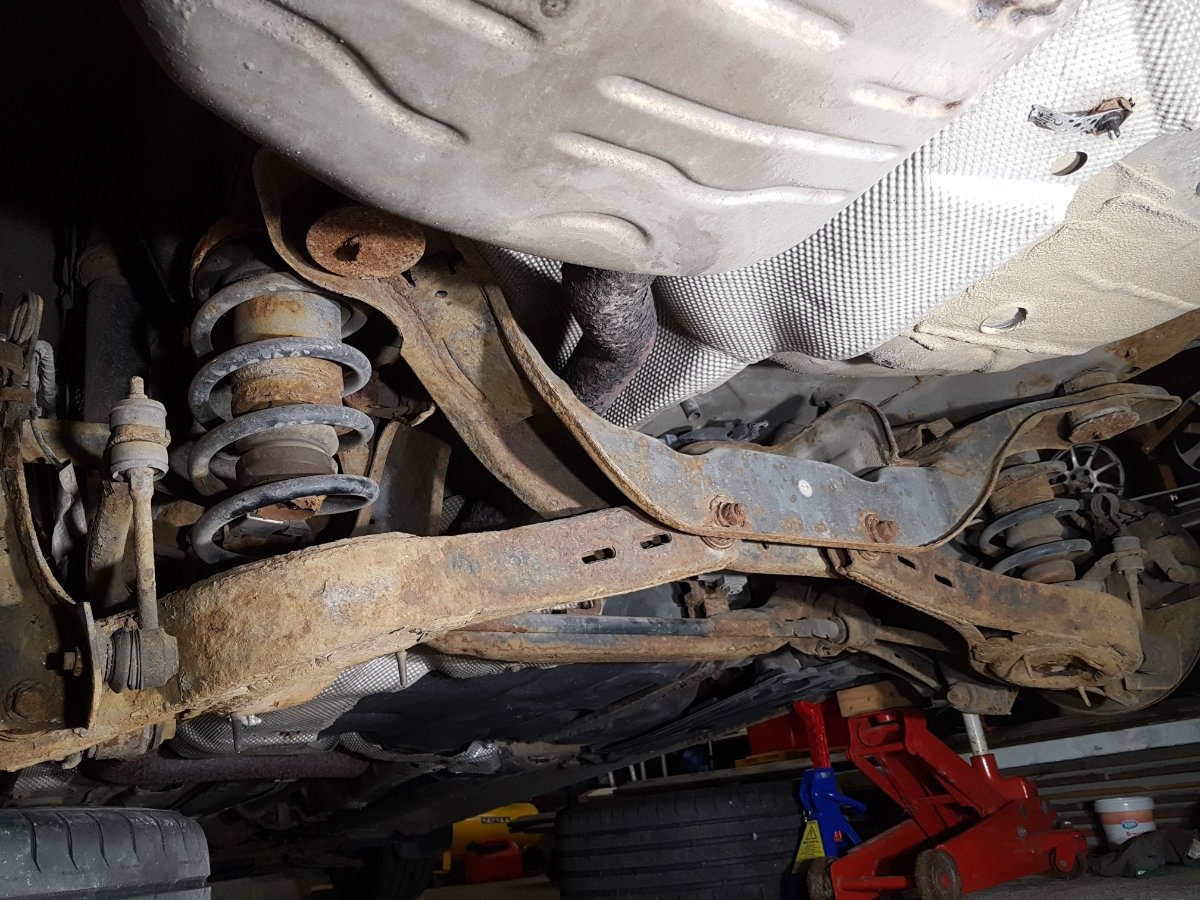

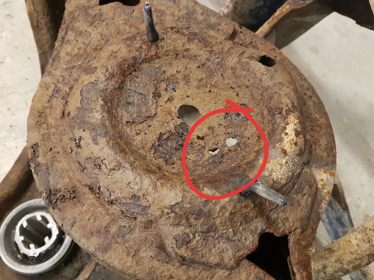

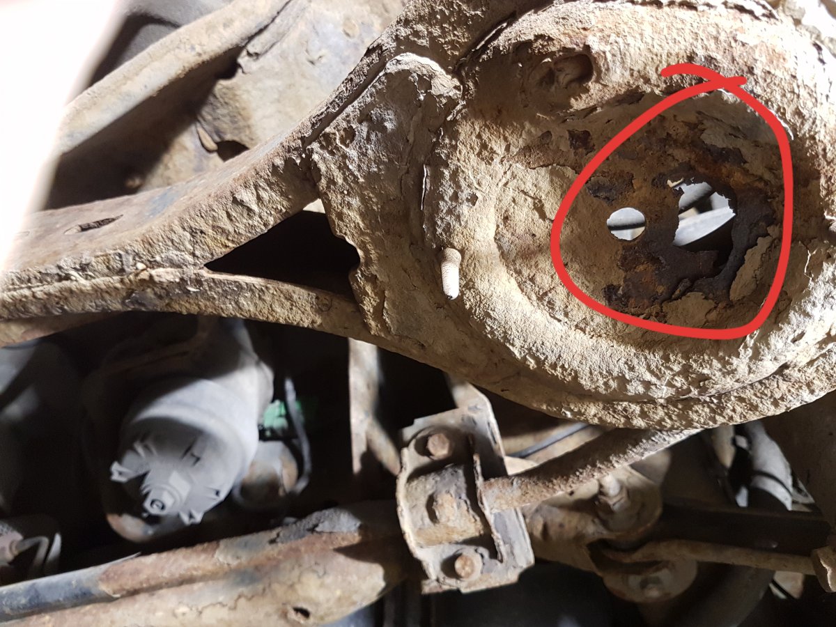

Var under bilen igår. Jeg fant rusthull to plasser på hver side. Er dette hullet i travers de sikter til?:
Og er dette hullet i bærearm de sikter til?:

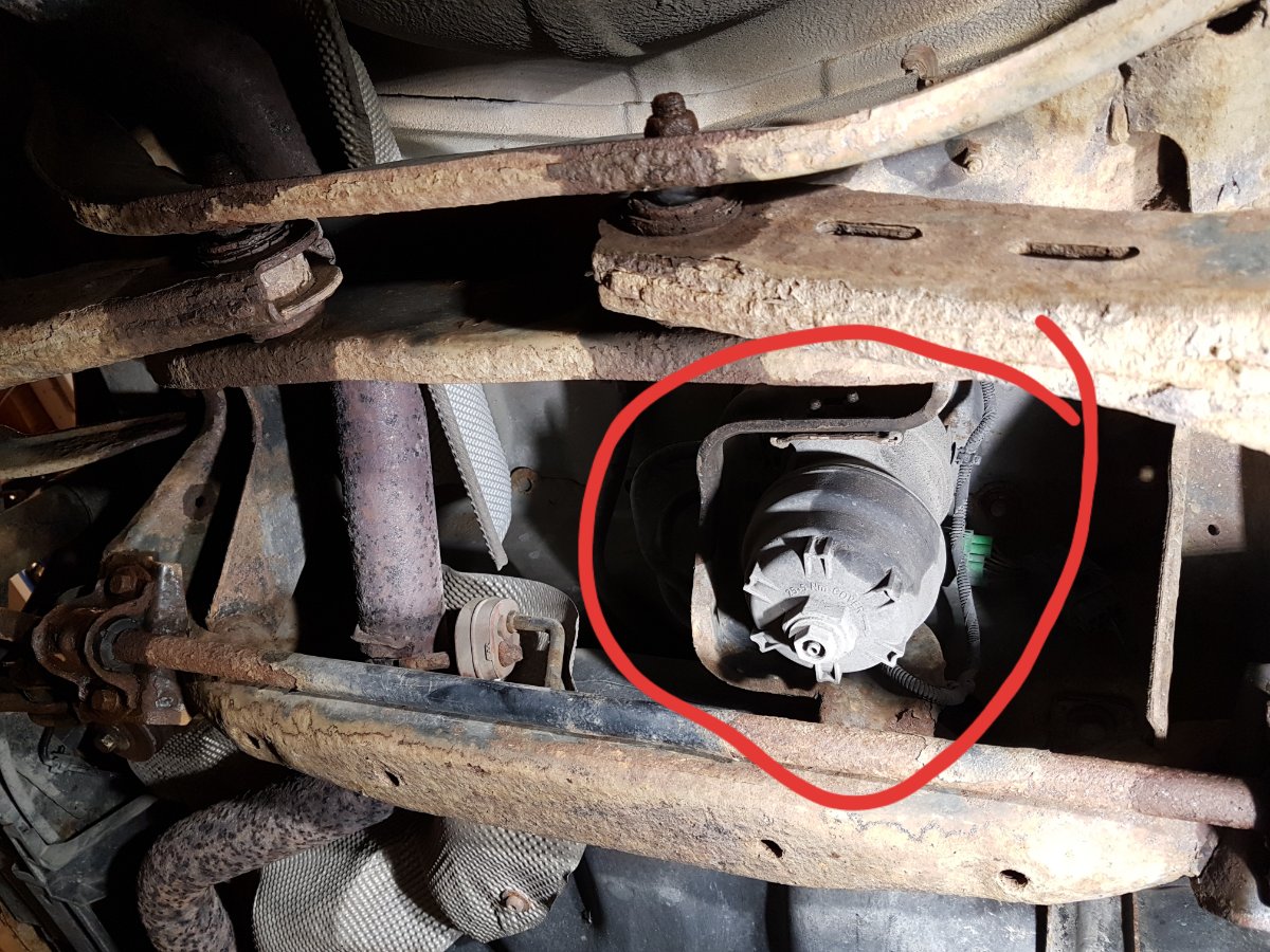

Denne delen var ikke på bildet ditt. Hva er det og hordan demonterer man den?
Er det flere ting som burde byttes her?
Edited by kje
Ja du kan fint demontere fjørene med en jekk under, som på filmen der. Er nok sikkert de hulla der de mener ja, er dieselfilter du har ringet inn der. Demonter bremseslangene i skjøten mot rør, må lufte brems ja, men ikke noe spes på der selv om de har abs

Takk. Skal dieselfilteret av sammen med traversen eller kan det bli på bilen?

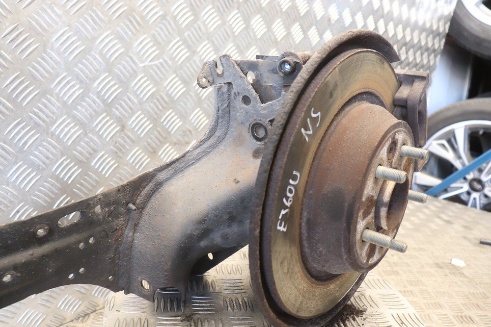

Er dette hubene(navene)? Henger de fast på de langsgående bærearmene? Fant dette bilde på nett som het "trailing arm":
Det er en som skal selge ramme med broer, dempere og de langsgående bærearmene men det er demontert og er hver for seg. Er det lett å sette sammen?
Teoretisk så skal det være enkelt ja. Bolter og slikt kan sitte litt  om du må ta dette fra din bil og foringer kan være slitte så det må du vurdere selv. Roter også på hjullagerene for å sjekke om det er lyd i de og sjekk etter slakk, de skal være faste og fine.

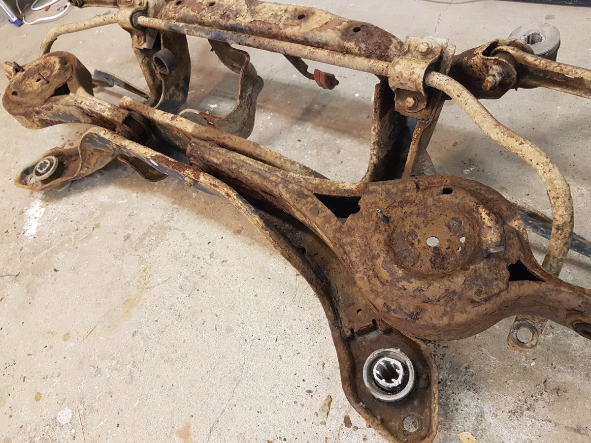

Idag hentet jeg en brukt ramme med bærearmer. Den var ganske rusten men han påsto den var grei. Da jeg banket med et skrujern gikk det hull gjennom den ene bærearmen. Resten virket greit etter en del banking. Planen er å bruke rammen og skifte ut den ene bærearmen det ble hull i. Han sa jeg måtte skjære av boltene til bærearmen for å få den av, stemmer det?
Jeg prøvde å skru av bærearmen men da knakk bolten og jeg fikk ikke ut resten av bolten...
Edited by kje

Bolten sitter nok fastrusta i foringen, da må du skjære den av ja
Jeg har kappet av den ene nå.
Jeg har begynt å demontere noen bolter på bilen også nå. Lurer på om jeg skal la disse (suspension arm? bærearm?) stå på bilen eller bruke de som sitter på den "nye" ramma?

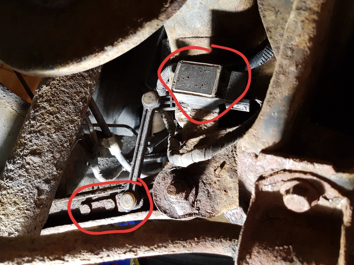

Det sitter en arm til en sensor på den ene venstre bak, hva er det?
Her er sensoren:20220930_205256.thumb.jpg.104b82229ff36b04ce148d2acd3c19c0.jpg
Disse to jeg lurer på om skal bli på bilen:
På baksiden av denne sitter sensor armen montert:

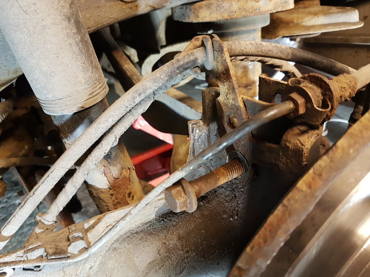

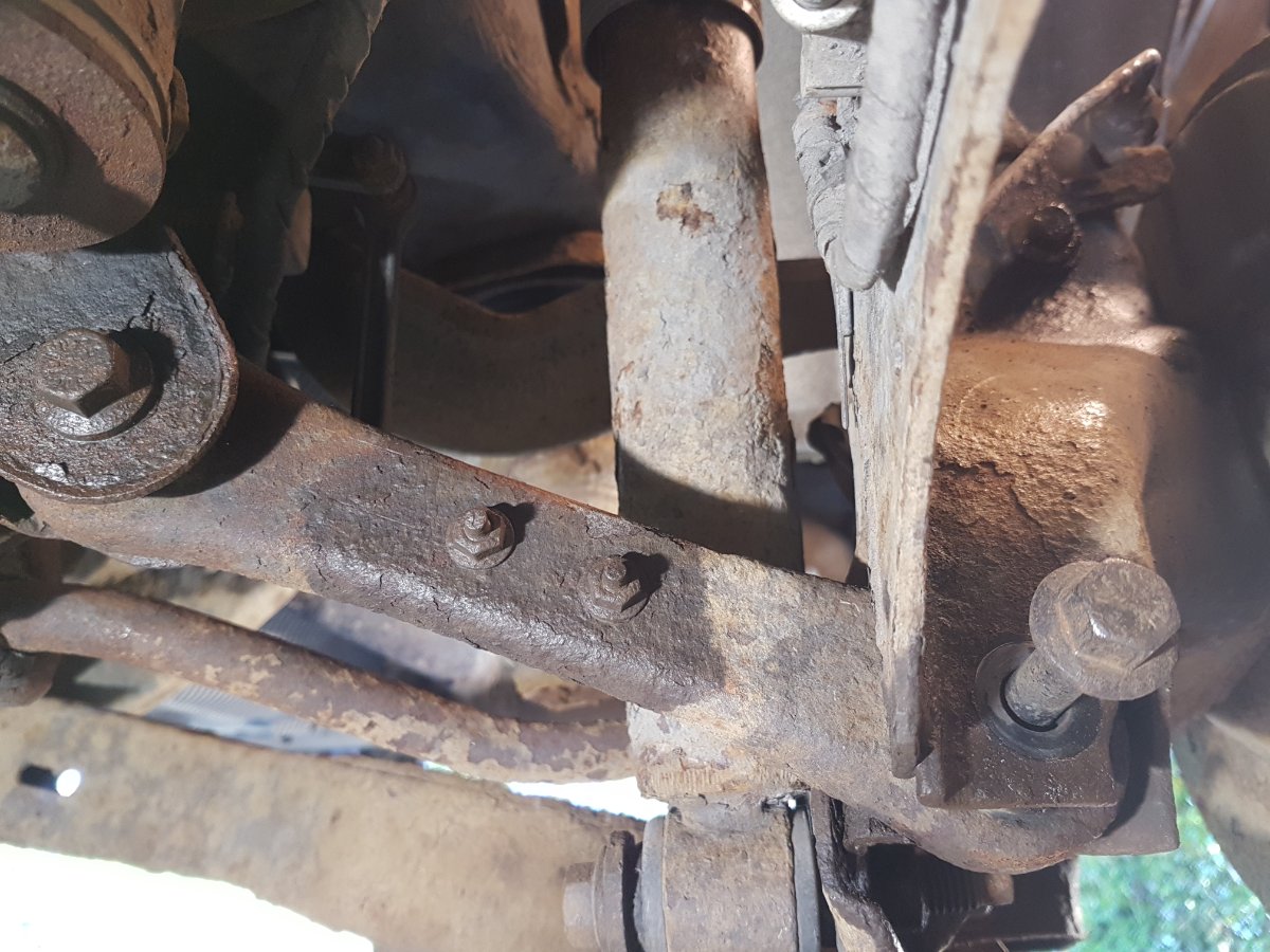

Bremserøret er i veien for bolten. Hvordan fjerne det? Hjelper det å demontere calipper?

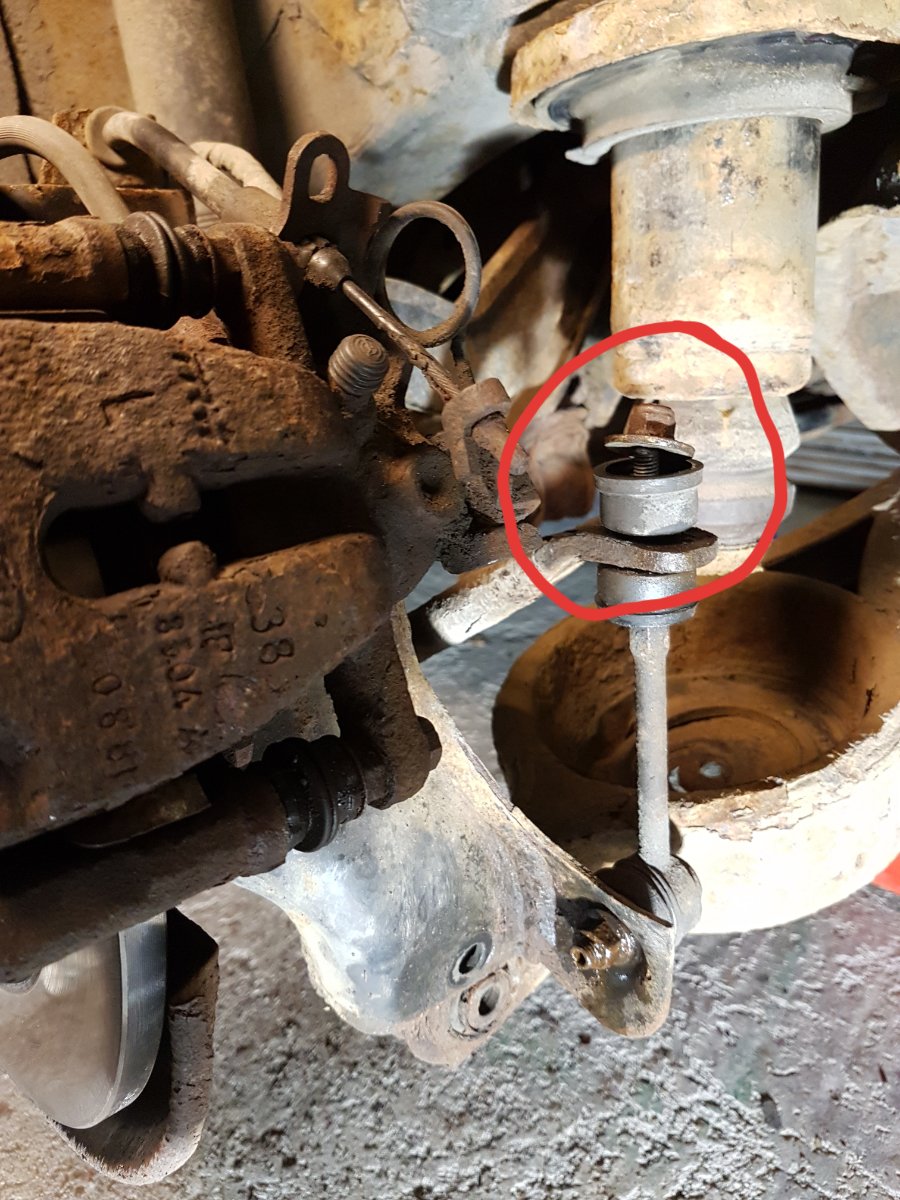

Bolten på lenkearmen knakk. Må jeg kjøpe ny lenkearm? Tror det er nok gjenger på toppen til en mutter...
Følger det med bolter når jeg kjøper på nett fra f.eks autodeler?: https://m.autodeler.co.no/ridex/8000290
Edited by kje
Sensoren er til nivåregulering av xenonlys, har du ikke xenon på bilen, så har du ikke sensor. Bremserøret kan du bøye litt til siden evt løys det fra noen fester. Bolten er en del av linarmen, kunn muttrer du trenger der. Ang armene, så må du vurdere hvilken som er i best stand ang rust

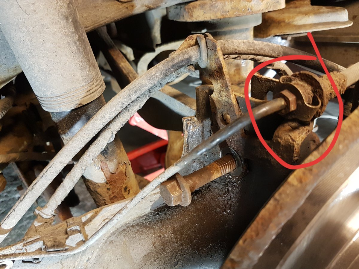

Kan bremserøret løses fra festet her? Jeg fikk ikke løsnet det.
