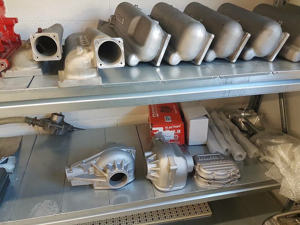

KMS Van Krohnenburg hadde noen helt fantastisk nydelige billet turbo plenum, så du kan evt. höre med dem.
I 2016 såg vi dette:
