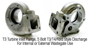

Torgeir B Posted November 29, 2010 Author Share Posted November 29, 2010 (edited) Drar denne opp igjenn en tur.. Da har eg to alternativer til "bolt on" GT3071 Nr.1 Eg kan gå for ar.63 med 5bolts T3\T4, der kan eg bruke gammle bakdelen fra Turbonetics turboen med tanke på intern wastegate. Nr.2Eg kan kjøpe det "enkleste" alternativet Atp sitt ar.73 cosworth style bakhus. Vet ikke hvor mye det har å si på spool up mellom desse 2 eksos husene ?Også lurer eg på compressor huset, velge det største ? anti-sure også ? Edited November 29, 2010 by Torgeir B 86 3dr IS Link to comment Share on other sites More sharing options...
Åshøgda-raceway Posted November 29, 2010 Share Posted November 29, 2010 har montert gt3071r på 2 biler akk nå,den første her er m 63 hus og org 2wd nanifold som måtte'moddes litt på øvre del,kappet stussen og bøyde den litt bakover.borret så på hull til uttak av wg,ganske enkelt. dette fungerer veldig bra og kan anbefalles på det sterkeste.denne motoren er org utenomstor cooler og pukkelrygg chip. vi fikk banket ned pluggene til 0,4 og ladet på m 1,8bar.aldri kjørt en cosworth som har gått så bra til å være en urørt motor. ladetrykket er på max v 3500omd.sammenlignde m t34/35 er bare tull,dette er MYE råere,lader tidligere å kommer mye hardere.henter nok ganske mye mer momentog hk med 3071 vil jeg annta. under her så er det montert en 3071r m ar 106 hus på 2wd manifold,sitter annet komphus på denne.måtte kappes og vris litt denne også får ikke å ta borti 2wd toppen.ikke fått testa denne enda. Link to comment Share on other sites More sharing options...

Escort RST WRC Posted November 29, 2010 Share Posted November 29, 2010 Til ditt formål ville jeg valgt Cosworth-style eksoshuset. Kristian Løvland----------1989 Ford Sierra Cosworth 2wd Wolf Prosjekttråd her Link to comment Share on other sites More sharing options...
Sapphy Posted November 29, 2010 Share Posted November 29, 2010 Jo mer deler du kan bruke som er "bolt -on" jo bedre er det, modifikasjoner kommer altid med et knippe mekk og problemer, i tillegg til at det ser ulovlig og rotete ut. Link to comment Share on other sites More sharing options...
Tore_TJ Posted November 30, 2010 Share Posted November 30, 2010 Så vidt jeg vet passer ikke 3071 på 4x4 manifolden uten å lage til en spacer eller noe triksing. Har ikke prøvd det selv, bare hørt det vært sagt. Link to comment Share on other sites More sharing options...
RS 1000 Posted November 30, 2010 Share Posted November 30, 2010 Så vidt jeg vet passer ikke 3071 på 4x4 manifolden uten å lage til en spacer eller noe triksing. Har ikke prøvd det selv, bare hørt det vært sagt.Det gjelder KRX400. Sikker på at du ikke blander sammen?GT3071R har T3 flens og passer nok rett på Cosworth eksosmanifoldene. Hovedproblemet med inkompetanse er at innehaveren sjelden er klar over dette selv. Vedkommende fortsetter derfor sitt virke med å ødelegge for alle dem som tar kontakt. Link to comment Share on other sites More sharing options...
