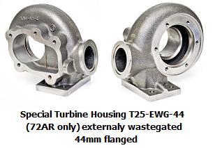

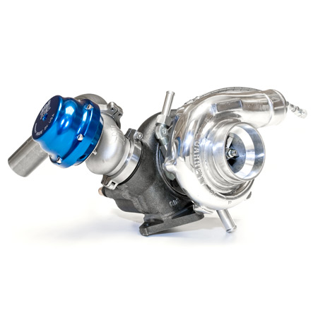

armani Posted December 12, 2010 Share Posted December 12, 2010 Jeg vil tro flertallet ikke merker forskjellen på .63 og .72-turbinhus. Som RS1000 sier har det mye med utforming av selve turbinhuset å gjøre; mtp kronglete bakhus. med mindre man kjører extern wg og v-bånd klemme på bakhuset (dyrt). Derimot har jeg hørt mye bra om extern wg kombo med gt3071r. Nå veit jeg ikke hva dere tenker på ang. effekt, men jeg snakker om 450 svinghjulshester++. Jeg ville valgt cosworth-style turbinhus dersom man ikke skal over dette. Actuatorer sliter med å holde følge her uansett. 2wd sierra cosworth Link to comment Share on other sites More sharing options...
RS 1000 Posted December 12, 2010 Share Posted December 12, 2010 (edited) Jeg vil tro flertallet ikke merker forskjellen på .63 og .72-turbinhus. Som RS1000 sier har det mye med utforming av selve turbinhuset å gjøre; mtp kronglete bakhus. med mindre man kjører extern wg og v-bånd klemme på bakhuset (dyrt). Derimot har jeg hørt mye bra om extern wg kombo med gt3071r. Nå veit jeg ikke hva dere tenker på ang. effekt, men jeg snakker om 450 svinghjulshester++. Jeg ville valgt cosworth-style turbinhus dersom man ikke skal over dette. Actuatorer sliter med å holde følge her uansett.Uenig med du der, spesielt på delgass.Jeg anser GT3071R som den moderne utgaven av T34 og grunnen er at diameteren på hjulene i begge turboene er ganske like. Det er utviklingen som har velsignet GT3071R med hjul som har mye bedre utforming. Det er det som gir forbedringer. Hvis vi ser på historier med T34 så ser vi at det helt klart er forskjell mellom A/R 0.48, 0.55 og 0.63. Vi vet at mange på Vestlandet helt klart merker at 0.63 er for stort og bytter til 0.48. På Østlandet, i Sverige og Tyskeland kan man trygt kjøre 0.63 pga bedre veier, men noen Tyske 330 PS trimsatser hadde en turbo med T34 hjul, spesielt kompressorhus og 0.48 turbinhus. 0.55 ER det rette på en T34, men dette er vanligvis mer utfordrende å få tak i. GT3071R har som vi vet litt større kapasitet, noe som produserer en litt større mengde eksos. Turbinhus med A/R0.63 synes derfor å være en akkurat passelig oppgradering fra T34´ens 0.55 hus. Litt over tid kan man skaffe seg ett Cosworth 0.63 turbinhus, demontere turbinhuset fra GT3071R, levere begge deler inn til en eller annen med dreiebenk og få vedkommende til å dreie opp Cosworth huset til GT3071R diameter. Det er ikke så mye som skal til. Det fantes (finnes enda?) 3071R turboer i England som har T34 kompressor og turbinhus. Slik som biltilsyn og forsikringselskaper er blitt i det siste er dette de ideelle. Problemet er prisen på rundt NOK 20 000,- Uansett, inntil videre er jeg rimelig trygg på at 0.63 turbinhuset er det rette huset å velge som ett utgangspunkt. EDIT. Hvis man ønsker ekstern WG så kan ett slikt vurderes: En ideell WG plassering hvor man kan slippe WG eksos inn på eksosanlegget langt nede på downpipen hvor det ikke forstyrrer eksosstrømmen ut fra turbinhjulet. Dette leveres kun som T25 A/R0.72, men når vi vet at T25 A/R 0.64 tilsvarer T3 A/R 0.48 så blir det ikke så stort likevel.RS 1000 anbefaler riktig indre diameter og ekstra oljefilter.Hvis det skal anbefales noe så blir det slik som i prosjekttråden din: Jeg anbefaler dette høykvalitetproduktet på bildet her og som er svært kostbart.Det er uansett MYYE bedre og billigere enn ett kulelagerturbo- og/eller motorras: Videoen her viser hvordan det funker:http://filtrationsolutionsww.com/video.html Edited December 31, 2010 by RS 1000 Hovedproblemet med inkompetanse er at innehaveren sjelden er klar over dette selv. Vedkommende fortsetter derfor sitt virke med å ødelegge for alle dem som tar kontakt. Link to comment Share on other sites More sharing options...
