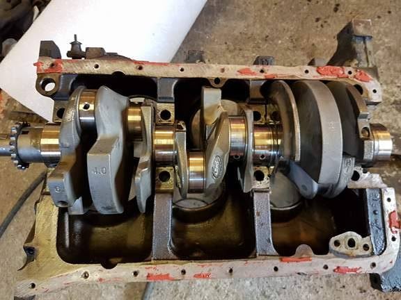

Explorer 4L veiv selges. Er mulig å lage seg en 3,5L av 2,8 eller 2,9 motoren med denne. Har ikke prøvd den i A blokka (2,3 2,6) men er det plass, så kan en komme opp i en 3,2L med helt org utseende. Veiva er i meget bra stand og selges med bærelagere som er lagret og merket i riktig rekkefølge. 2500,- Sør-Odal Tlf. 91134867

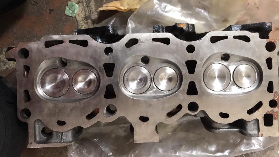

Takker for svar. Jeg snublet over et bilde av noe som er påstått å være 2,9 topper, hvis så, så må de være fint bygd i forbrenningskammre?

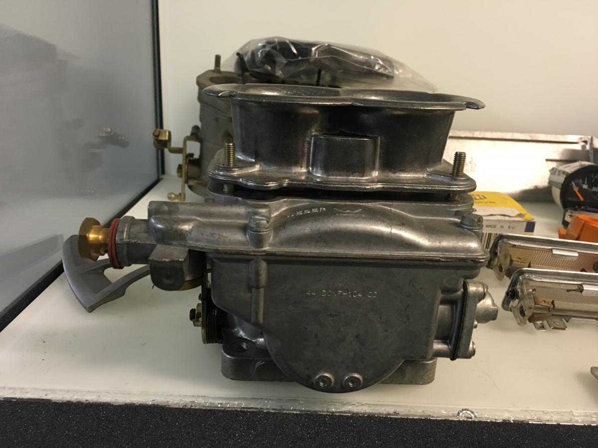

Det dødpunktet i overgangen er ikke så lett å bli kvitt. For ca. 167 år siden hadde jeg en Sierra med 38 weber på. Denne virket helt supert, og hadde ingen dødpunkt. Da jeg plukket den ned for å bygge den om til trykkforgasser, så fikk jeg se at membran på det lange stempelet til "powerventilen" var feilmontert i fra fabrikk og lå i klem. Dette resulterte i luftlekkasje der, men da jeg satt inn ny membran fikk denne forgasseren slik dødpunkt også.

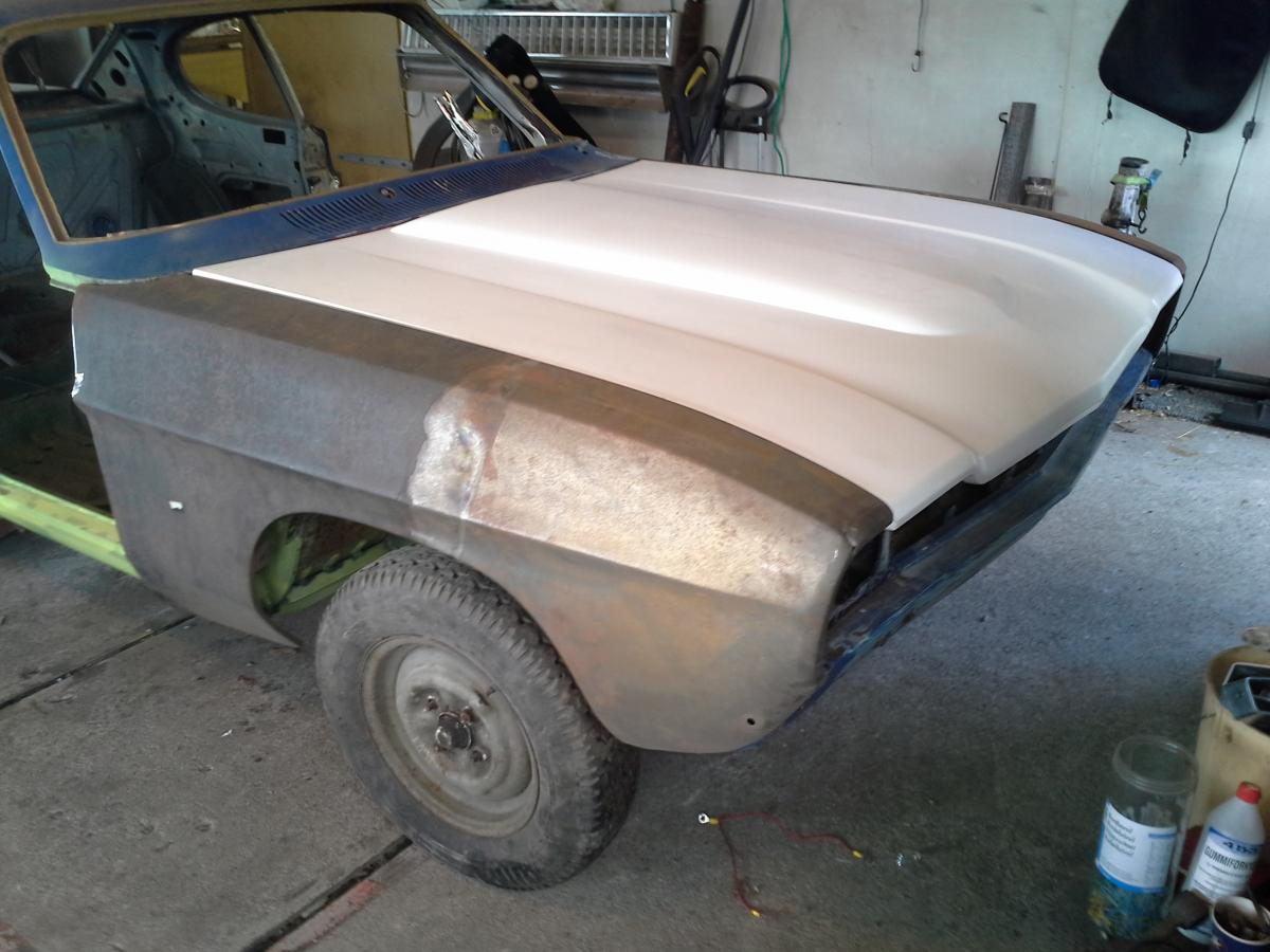

Capri Mk1 73/ RS (4 runde lykter) panserplate i glassfiber selges. (Lett) Har underramme i stål som kan følge med. Har 2 brukte bra skjermer i stål til overs også, så disse kan selges hvis jeg får greit betalt. Panser 2000,- Skjermer 1500,- pr stk. Kjetil Sjøen Slåstad Tlf. 91134867
