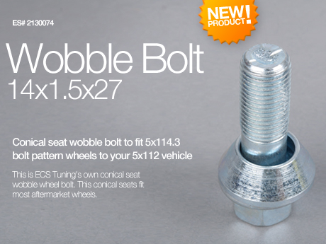

Det du trenger er M12 bolter med hode/kon som M14 bolter. I mange kataloger kalles de Ghia-bolter og ser slik ut. Jeg har kjørt med "slingrebolter" og det har også fungert bra. Disse er beregnet for felger med litt feil boltsirkel og er hyllevare i større dekkbutikker.
