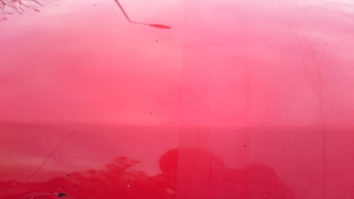

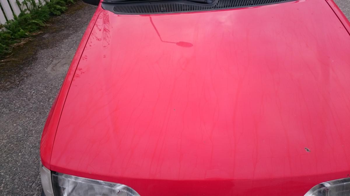

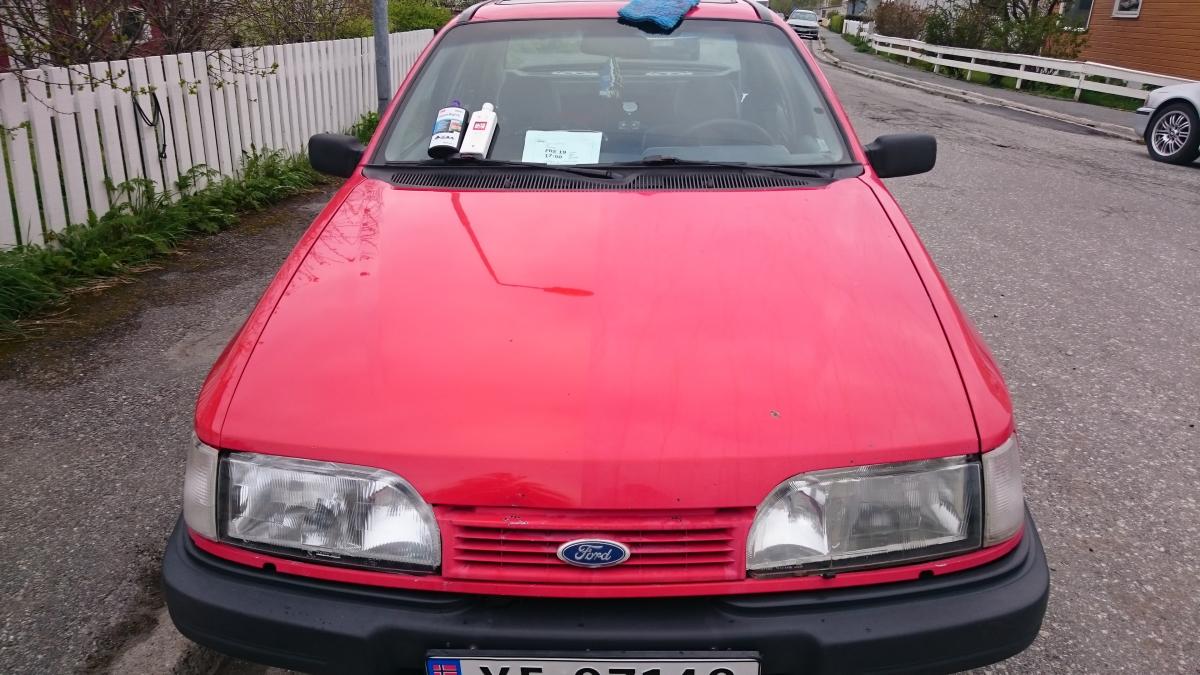

Etter å ha lest og spurt, tenkt og grublet har jeg gjort et forsøk på polering av min 1992 Sierra CLX 4x4. Jeg har etter å ha lest en del på nett fått en følelse av at det hos noen er litt snobberi rundt bilpleie og at man kan gjøre det mye enklere enn mange skal ha det til og fortsatt få et tilfredsstillende resultat. Jeg er ikke ute etter å tråkke entusiaster på tærne. For de som er ute etter 100% perfekte resultater må man nok ty til litt mer faglig kompetanse enn det nivået jeg legger meg på. Selvfølgelig er det kvalitetsforskjell på bilpleieprodukter, men min konklusjon er at en bruksbil fra 90-tallet som aldri har vært omlakkert ikke trenger crystal rock voks til flere tusen kroner for å få et greit resultat.
Forrige setning er satt litt på spissen, men jeg har sett flere plasser at nybegynnere blir anbefalt utstyr og voks til priser som lett skremmer vanlige folk uten erfaring med bilpleie. Legg merke til at jeg  snakker om bilpleie, ikke detailing. Dette er mange nivåer under skikkelig grundig detailing og jeg ønsker ikke å kalle det jeg holder på med for detailing.

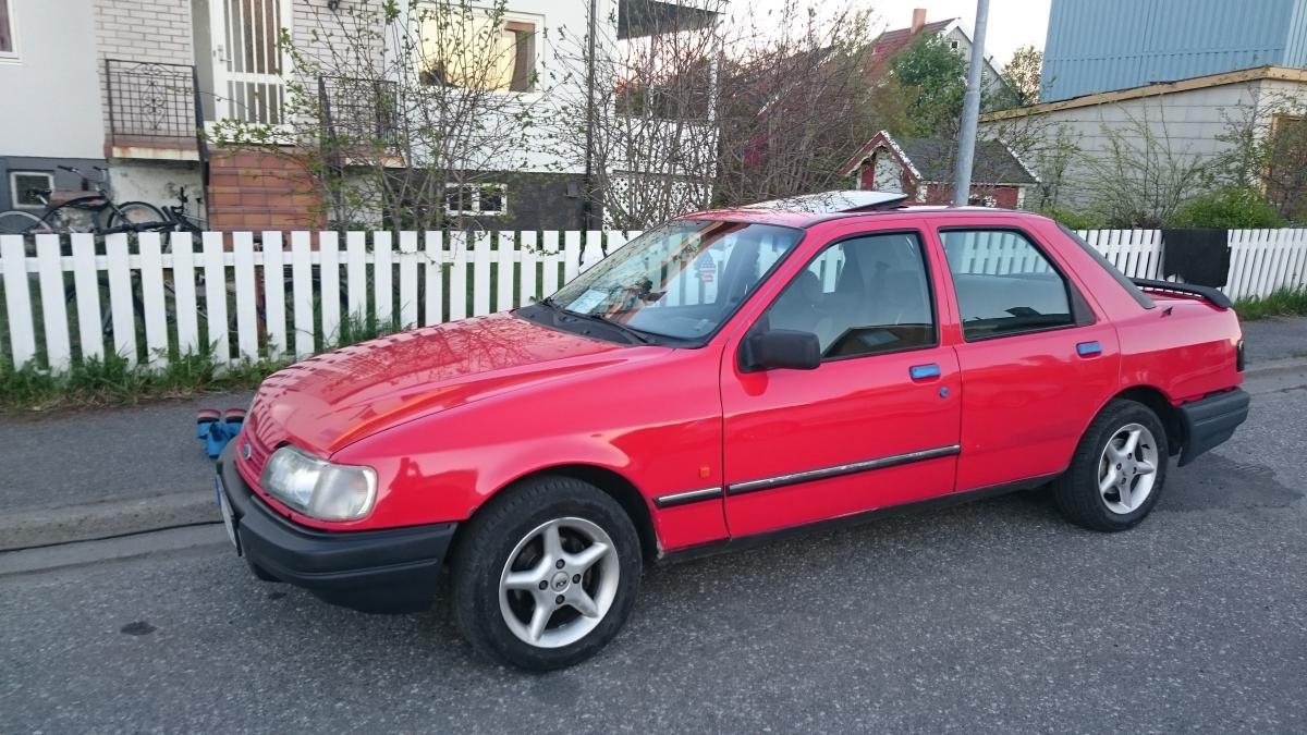

Så til mitt eksempel:

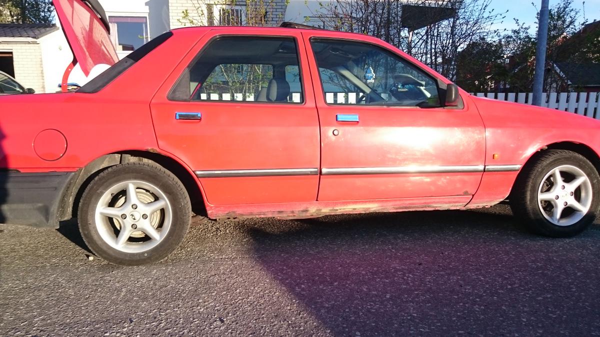

En Ford Sierra Sedan lakkert i Radiant Red, en lakk som ikke har klarlakk og derfor oksyderer veldig lett. Den blir klassisk rosafarget av å stå i sola. Bilen er over hodet ikke perfekt i lakken. Det er en del steinsprang her og der og noen småbulker.
Jeg har stått utendørs, så har vært veldig væravhengig. Heldig vis har det vært tørt og vindstille med litt sol inn i mellom. Jeg jobbet kun på skyggesiden av bilen og snudde den når det var nødvendig. Ideelt sett sies det vel at det skal være en plass mellom 15 og 20 grader for at kjemien skal fungere optimalt. Direkte sol og for høye temperaturer er ikke bra.
Produktvalgene mine er litt basert på det jeg har lest på nettet og litt vilkårlig som jeg har hatt liggende.

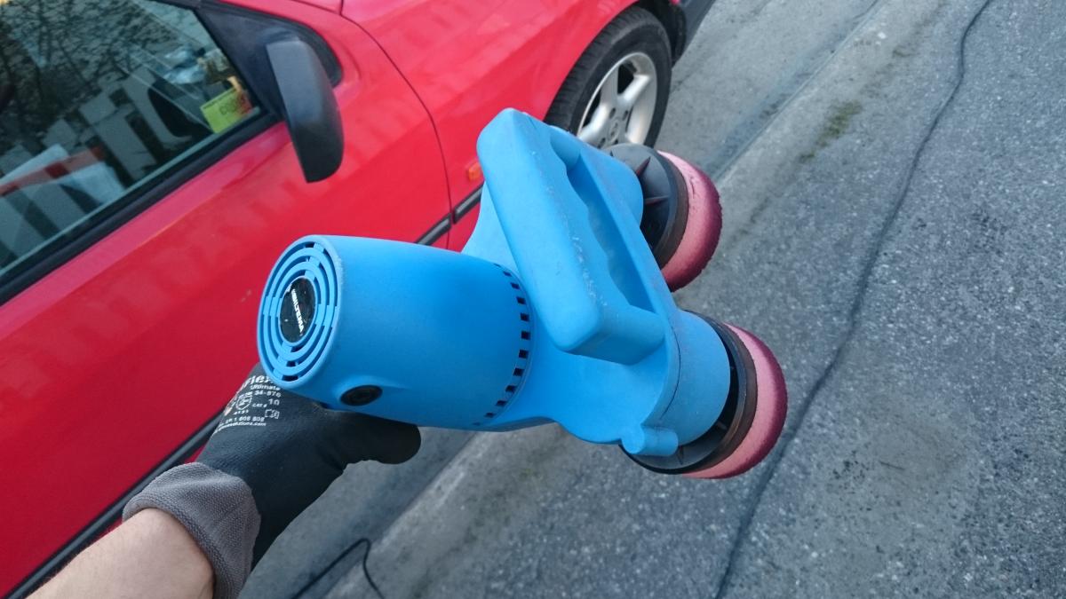

Standard cyclo polermaskin fra Biltema. Den fungerer og er så godt som idiotsikker, men jeg kunne tenke meg en større DA maskin med litt mer krutt i siden jeg polerer oksydert lakk. Putene til maskinen er litt standard biltema og litt Sonax.

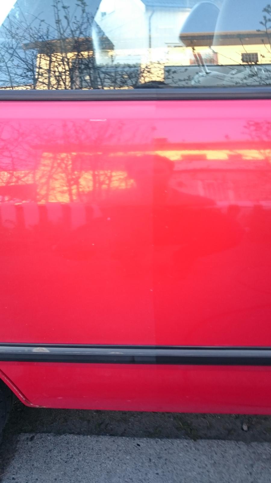

Jeg har behandlet lakken i fire steg. Først en ganske kraftig polish som er beregnet på å polere våtslipte detaljer i ny lakk. Den virker veldig godt for å fjerne den rosa overflaten på lakken. 3M Denib polish 50665 heter den. Jobbes godt inn med polermaskin og polerer på full hastighet i små områder i slengen. Tørker av med mikrofiber etter polering.
Deretter bruker jeg en fargepolish 36648 fra Biltema. Sikkert noe dritt, men den gjør ikke resultatet noe dårligere. Denne skal byttes ut med Autoglym Paint Renovator. Samme fremgangsmåte her som forrige steg.

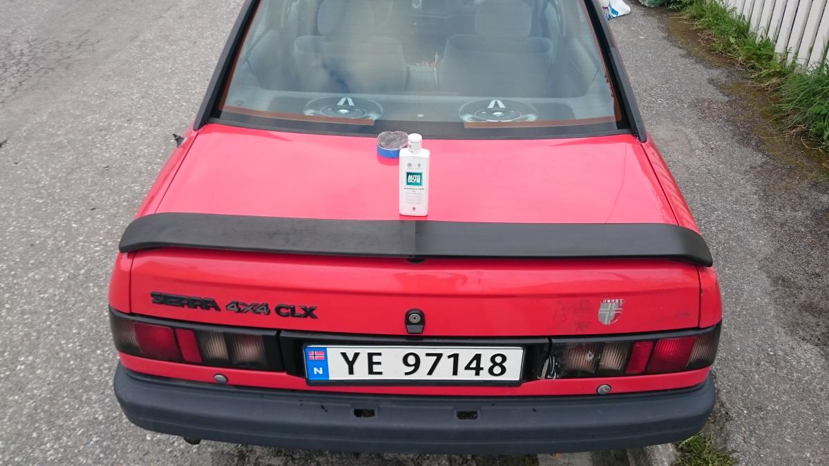

Autoglym super resin polish lagt på for hånd og polert bort med en fluffy mikrofiberklut.
Til slutt la jeg på to runder med Autoglym Extra Gloss Finish lakkforsegling. Denne legges enkelt på for hånd med applikator og poleres bort etter 30min - 1 time med en god mikrofiberklut. Resultatet er at lakken holder glansen mye lenger og at vann og skitt bare preller av bilen.

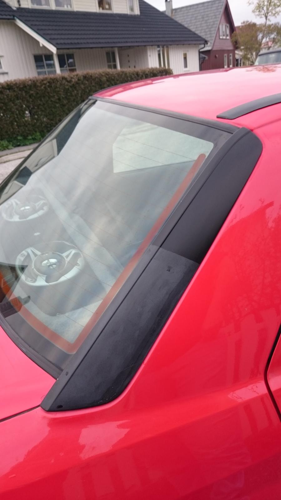

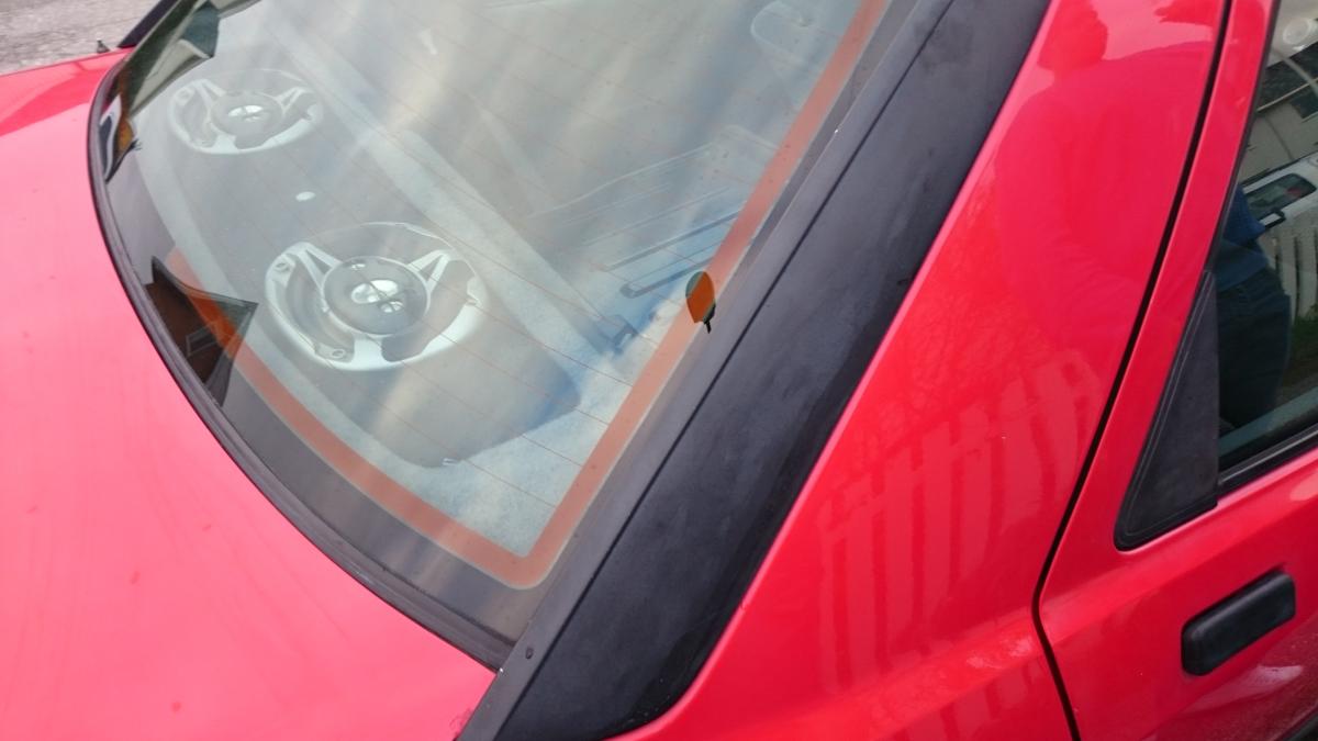

All sort plast og gummi har jeg behandlet med Autoglym Bumper & Trim Gel. Se 50/50! Detaljer som speil, lister og spoiler som blir ganske grå av å stå i sola ser helt nytt ut etter behandling.
 post-17740-0-76029200-1433229285.jpgpost-17740-0-15248000-1433229259.jpgpost-17740-0-57904700-1433229267.jpg

Og røde mettede farger er i grunn ganske morro å holde på med når de er veldig falmet. Stor forskjell fra rosa til rød bil når man er ferdig :D

Jeg kjøpte nettopp en helt grei DA poleringsmaskin på Mekonomen til 749kr. Polerte nettopp S4'n med den og jeg synes jeg har fått mye maskin for pengene!
Vanligvis koster sånne rundt 3000kr.
