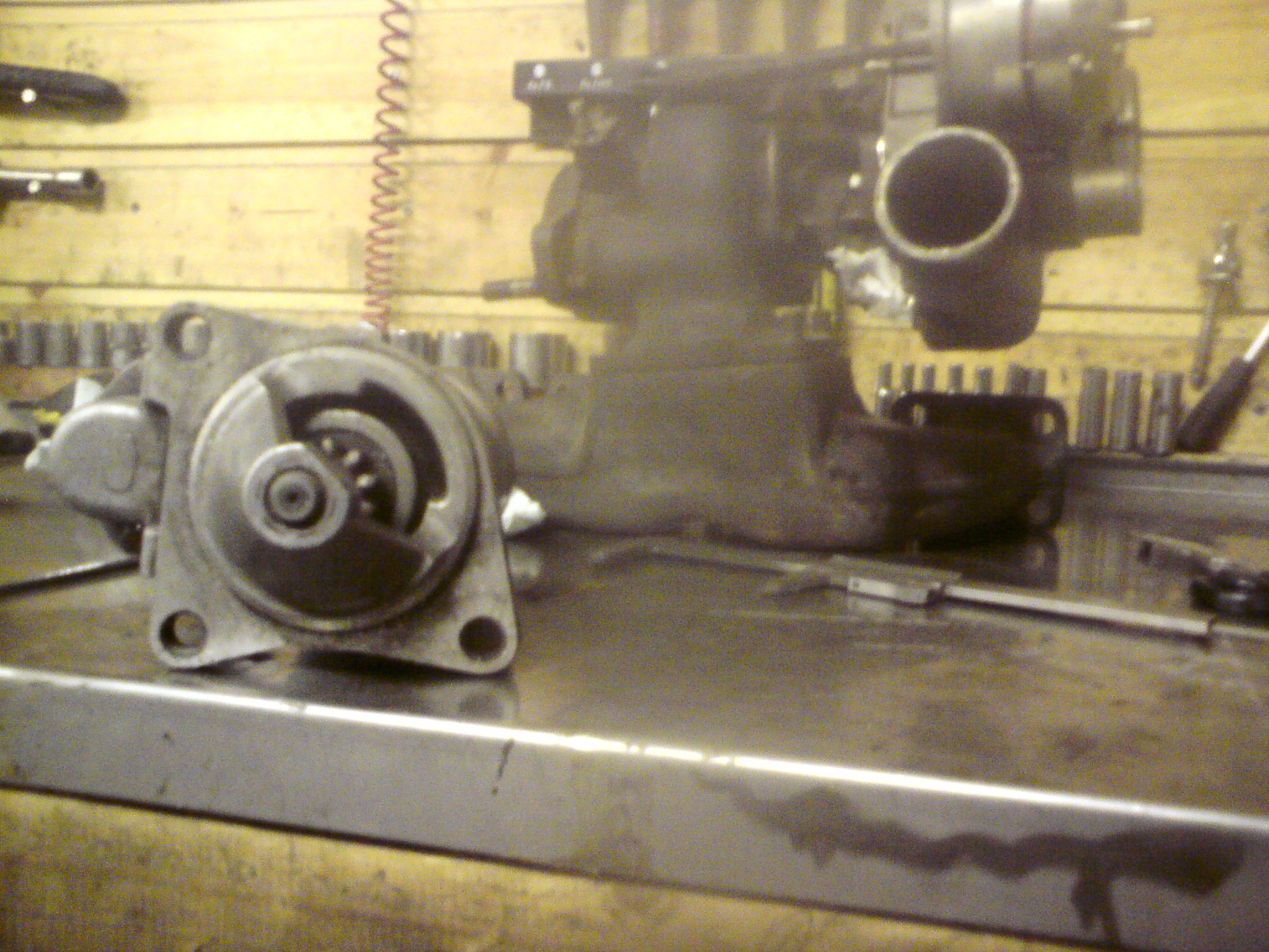

  13. Endelig fik jeg (håper jeg) svar på hvordan starter jeg har liggende, 4wd ser det ut til for har de måla som vises over her. 80*80*112 /76 ser slik ut, stemer det med 4wd da? Ligger til salgs i salgs forumet nå.
